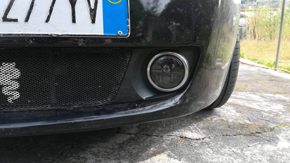

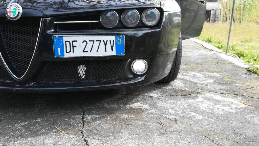

guarda è facile.. smonti il faretto (togli la cornice che è ad incastro e poi ci sono 3 viti a croce) e smonti il coperchio e la lampadina, con una pistola termica riscaldi il bordo del faro e togli il vetro facendo attenzione a non romperlo troppo (nei punti di forza si scheggerà un pò) o rovinare la plastica, (lo sollevi un pò alla volta giro giro), passata di carta abrasiva a opacizzare la superficie riflettente, incarti (anche la parte dove va la lampadina) e vernice con nero alta temperatura (io ho dato 2 mani), rimetti il vetro (se è rimasta la guarnizione originale bene sennò usi il silicone ma cmq un pò di silicone io l'ho messo ugualmente) e rimonti

allora.. come previsto resa estetica buona.. resa luminosa scarsa, ma si sapeva…
la foto cmq è più scura della realtà ma la luce è davvero poca

E vero si sapeva ma almeno nn cambiano colore con il tempo e la fanno più cattiva di come è incazzata nera
