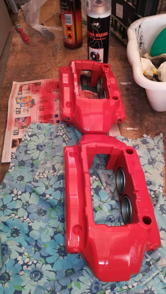

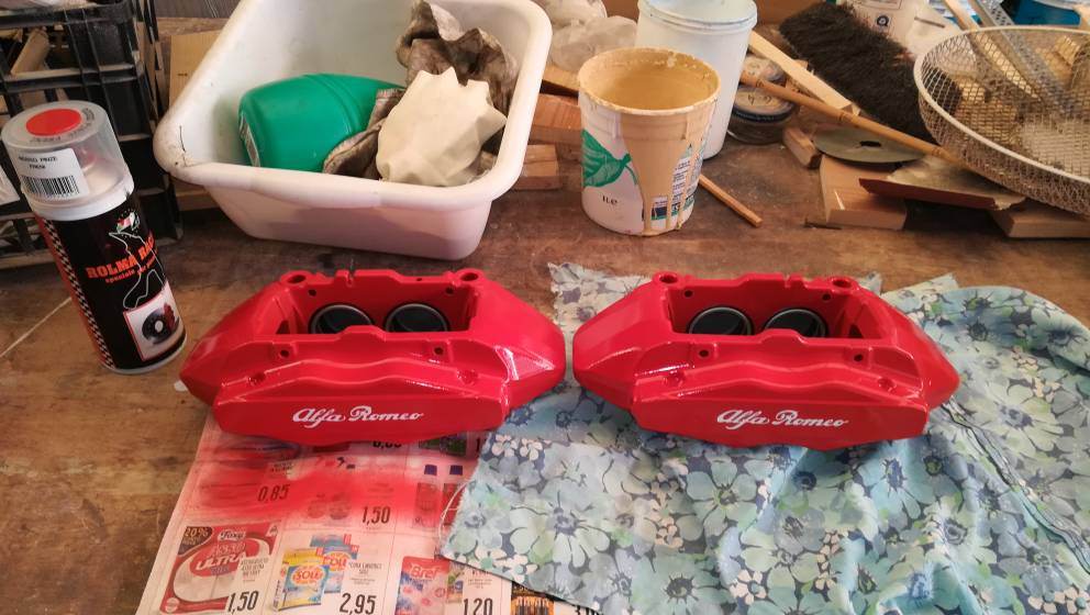

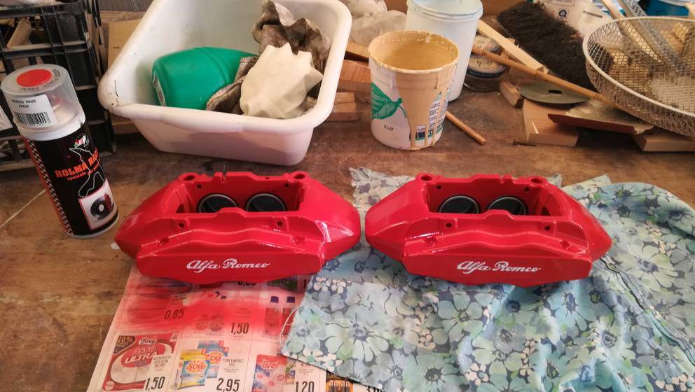

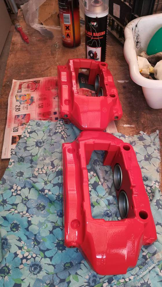

Come le hai fatte?
Minchia lo Zio Mastro!!!
grazie korm
Hai passato qualche fondo prima ? Io ho acquistato già la vernice gialla e trasparente ad alte temperature , gli adesivi per sbaglio ho ordinato quelli da 12 cm infatti ho rifatto l'ordine con quelli da 9 cm
no
allora prima di tutto pulite in bagno di benzina e spugnetta abrasiva
poi vernice alta temperatura, qst che ho io dice che è specifica per pinze ma va bene qualsiasi AT. e trasparente sempre AT..
le scritte sono adesivi presi su ebay da 8.5 cm che già avevo sennò li avrei messi un pò più grandi..
conviene fare una manop di trasparente prima di metter gli adesivi sennò si rischia che muova (il trasparente) la vernice e macchi le scritte (successo alle altre pinze e anche ad una di qst che ho rifatto)
il fondo? si può evitare tranquillamente ma se proprio si vuol mettere deve essere AT: qll normale col calore sfarina, si polverizza muovendo anche tutto qll che sta sopra (nonostante sia AT) e facendo danno
