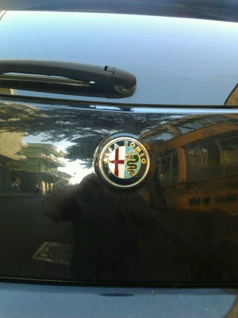

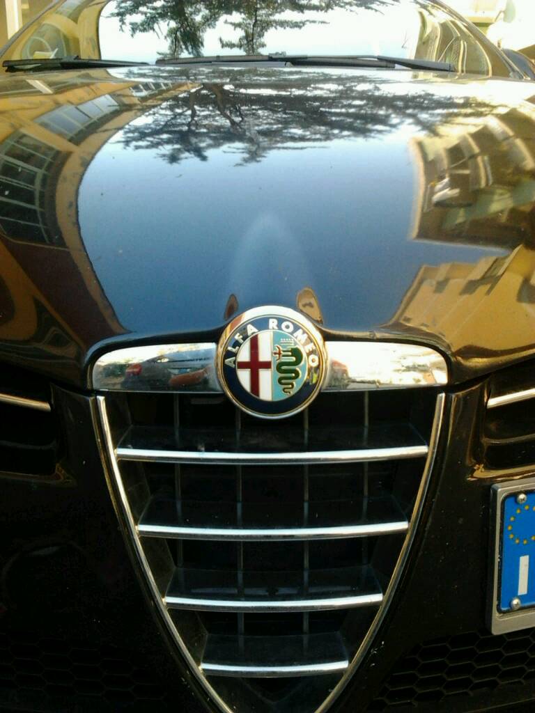

oggi ho messo i fregi nuovi...

grazie gabry
davvero facili da montare slayer
una volta tolti i vecchi si da una pulita alla colla residua con l'alcool e si mettono in sede (hanno una sporgenza laterale che va ad incastrarsi in un buso per metterli a regola)
unica accortezza di non spingerli, per farli incollare, al centro sennò essendo vuoto si ammaccano: fare forza sul perimetro laterale va benissimo.. io ho anche usato l'intera mano aperta (facendo poca forza però..)
un altro consiglio è nn usare altro collante o silicone sennò al prox eventuale cambio è ancora più impiccioso a toglierli
slayer se ti interessano il venditore è qll del link poco sopra: costano poco e sono arrivati in un paio di giorni
