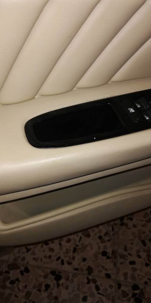

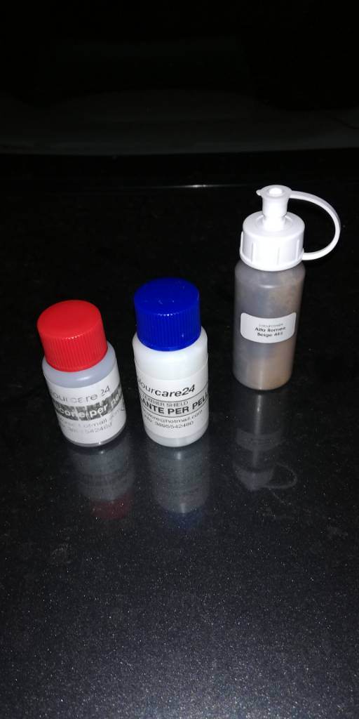

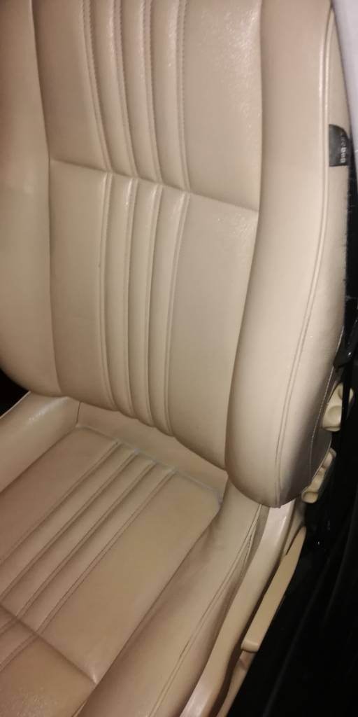

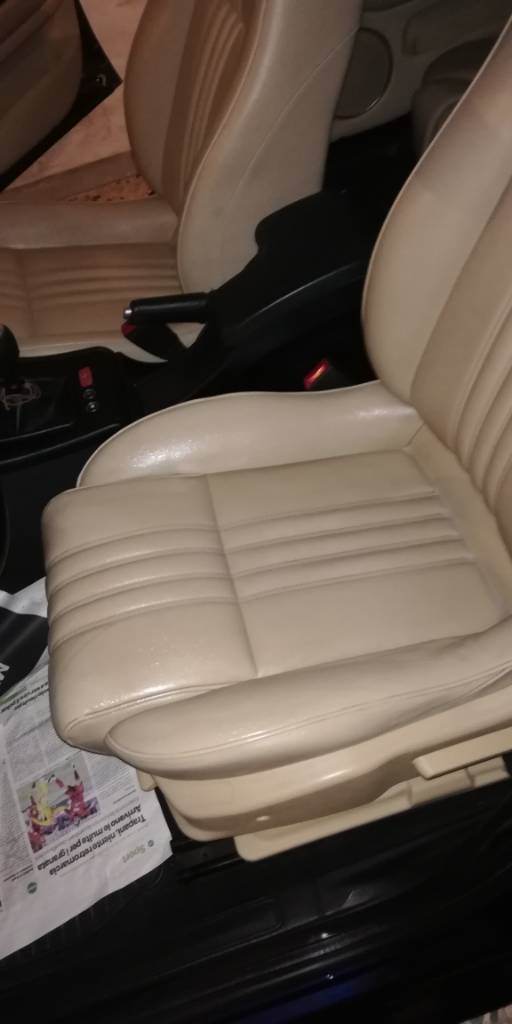

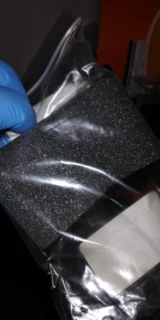

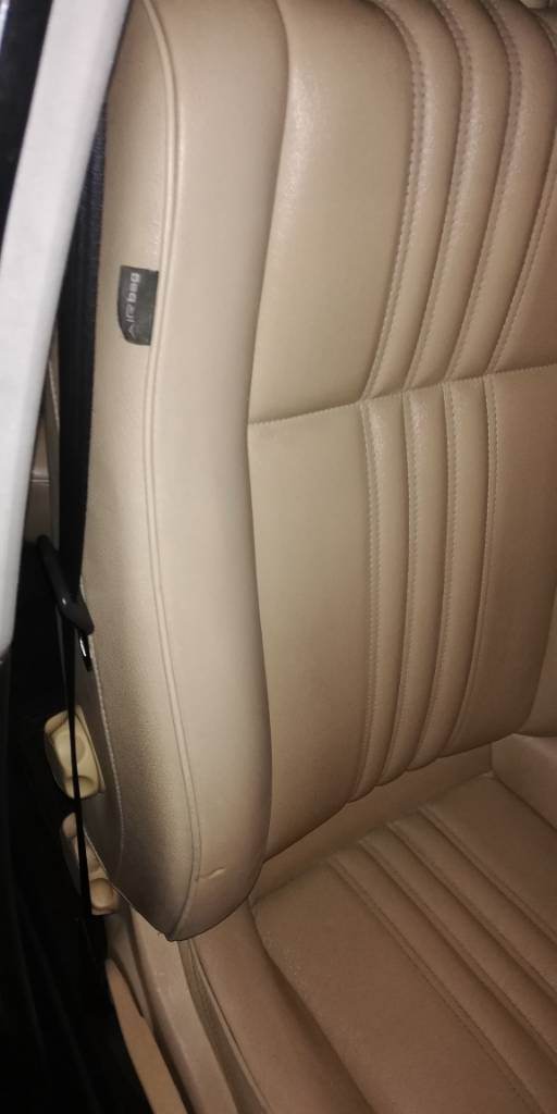

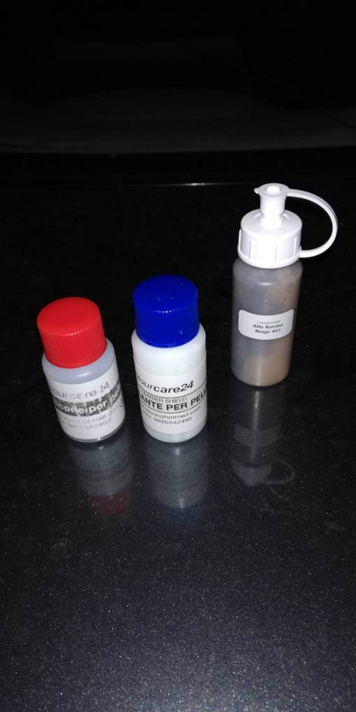

Ecco il dopo.. Praticamente con una schiuma adatta di mafra per smacchiare ho tolto lo sporco, poi ho passato un antisiliconico per pelle ed infine ho usato la vernice beige per Alfa picchettando con una spugnetta e due tre gocce di prodotto per volta (nel mio caso guardando col telaio ho scoperto essere il beige 443 ironia della sorte stesso colore di sedili del 147 non sapevo a essere un beige della stessa colorazione... Interessante [emoji848][emoji6])... Ora aspetterò un paio di giorni prima di dare il sigillante appena asciutto bene... Comunque ho ottenuto l'effetto desiderato anche come colorazione non va a discostare dal colore della pelle originale nonostante il tempo sia trascorso.. Visualizza allegato 202713Visualizza allegato 202714Visualizza allegato 202715Visualizza allegato 202716Visualizza allegato 202717Visualizza allegato 202718Visualizza allegato 202719Visualizza allegato 202720Visualizza allegato 202721
