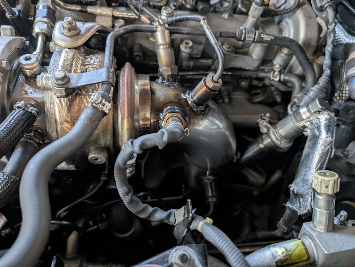

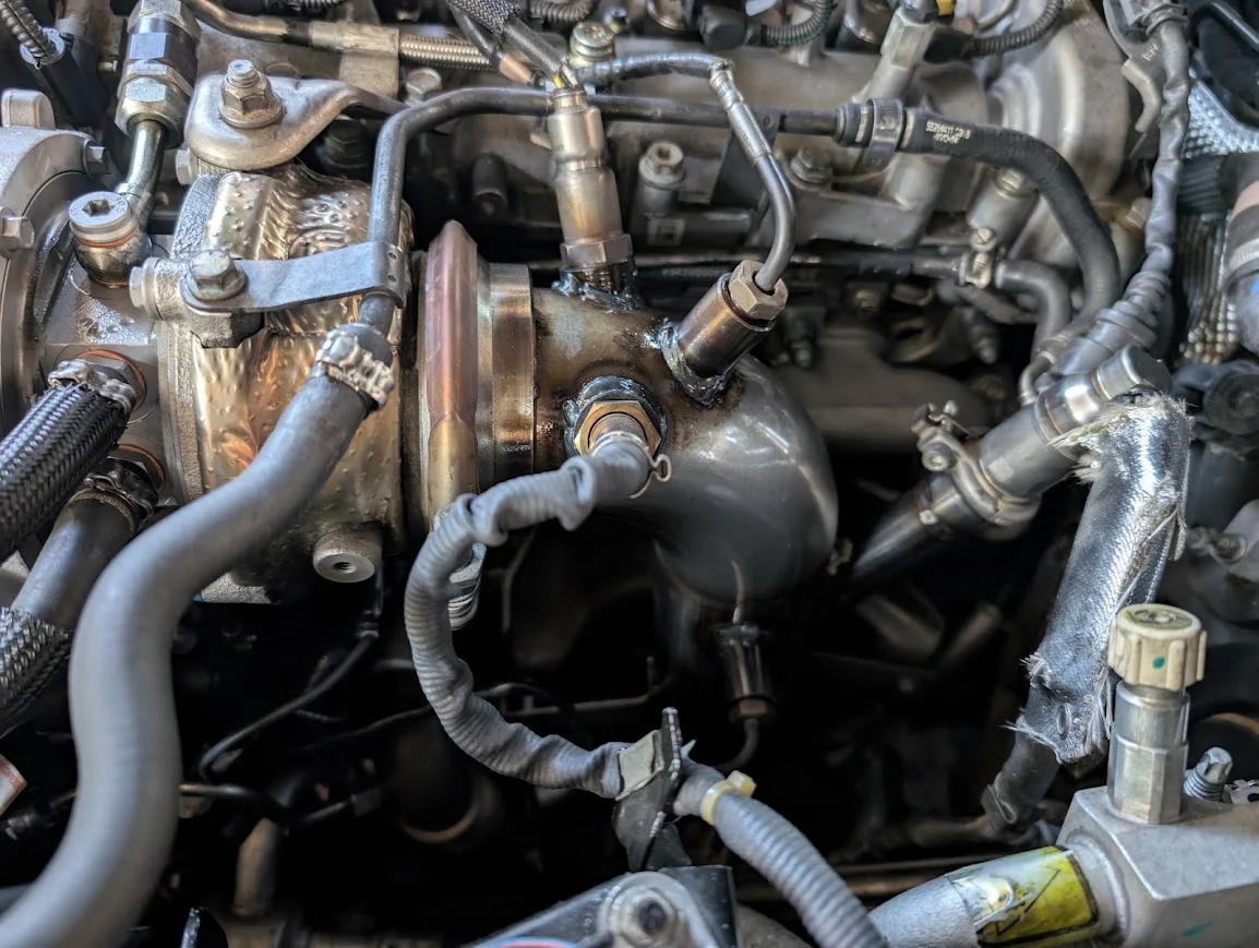

ciao, ma oltre ai prigionieri che danni ha subito la turbina? Hai dovuto revisionarla o l’hai anche maggiorata?
ho provato a chiedere al tecnico di maggiorarla, ma mi ha consigliato di lasciar perdere, per evitare possibili danni futuri al cambio automatico, piuttosto delicato.
La turbina aveva l'attuatore che non funzionava bene, quindi si è necessariamente dovuto revisionare il tutto...!

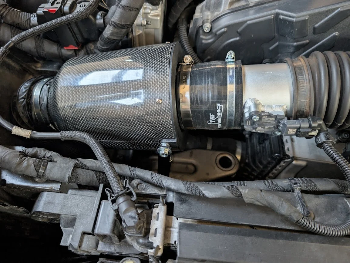

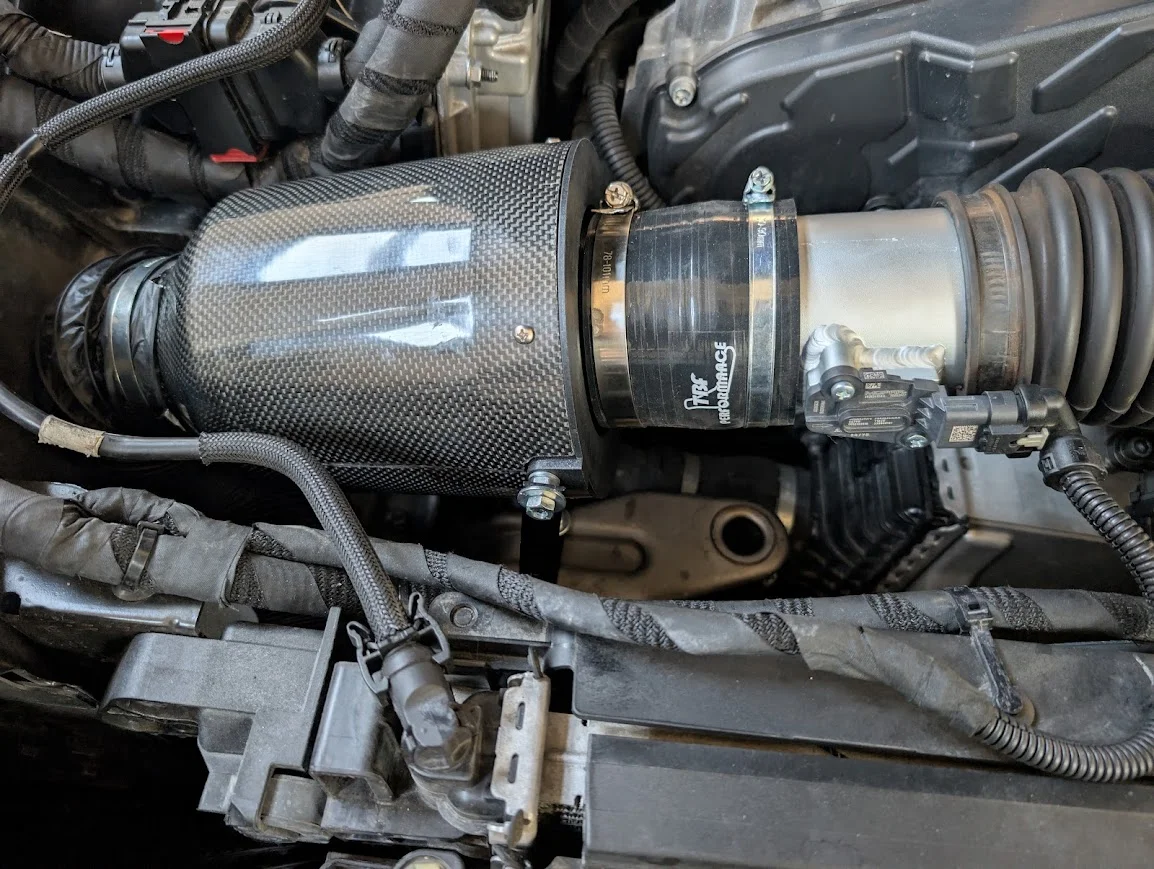

unica cosa... ho rimesso il filtro originale... perchè dalle prove non dava dei benefici così eclatanti rispetto al pannello originale. quindi il gioco non valeva la candela.
lo metterò presto in vendita... se qualcuno lo vuole è qui. lo venderò insieme al porta debimetro, per poter essere installato anche da chi ha il debimetro nel coperchio della scatola filtro.

tra revisione turbina, tutti i prigionieri deformati del collettore di scarico, varie guarnizioni, downpipe artigianale su misura, rimappatura, quel maledetto sensore livello olio, manodopera.... non mi sono bastati 3K euro....!

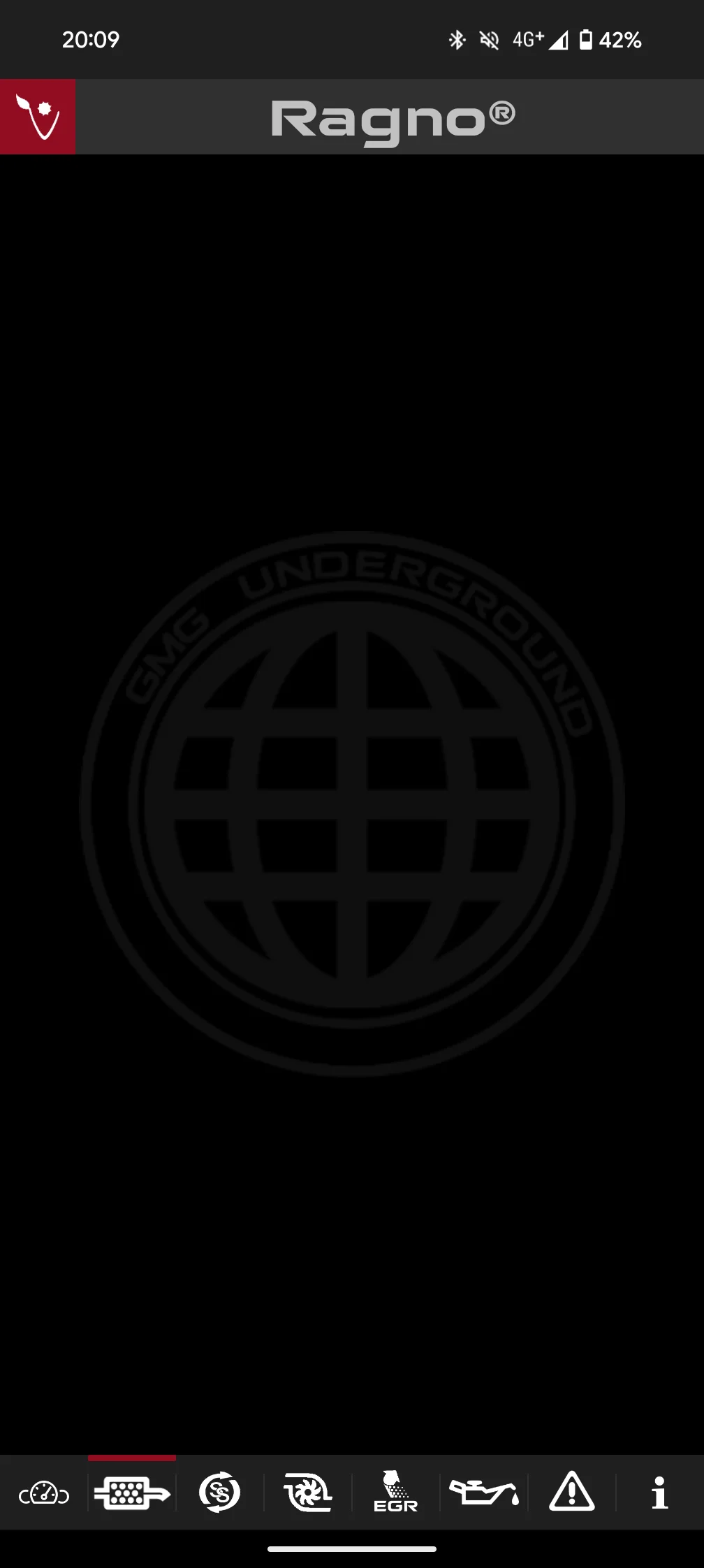

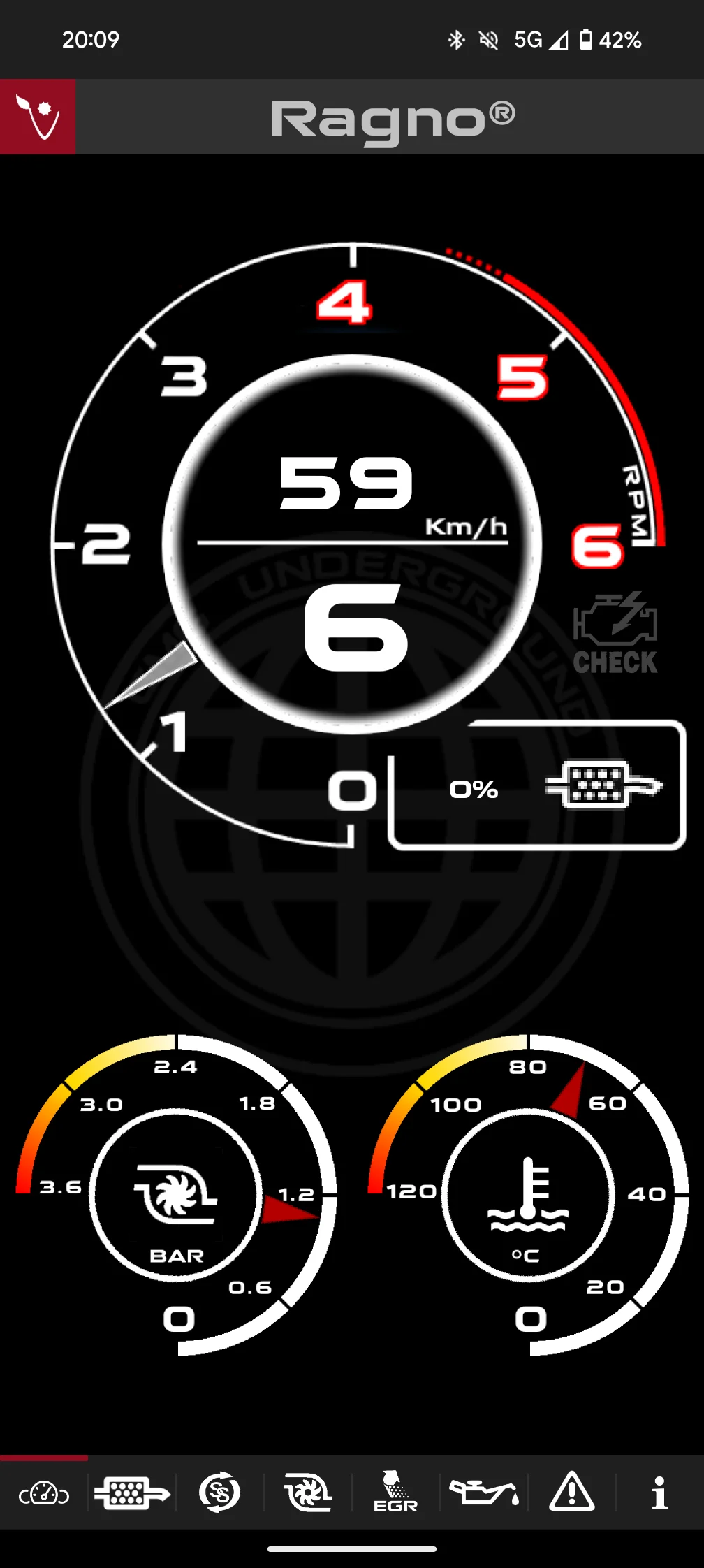

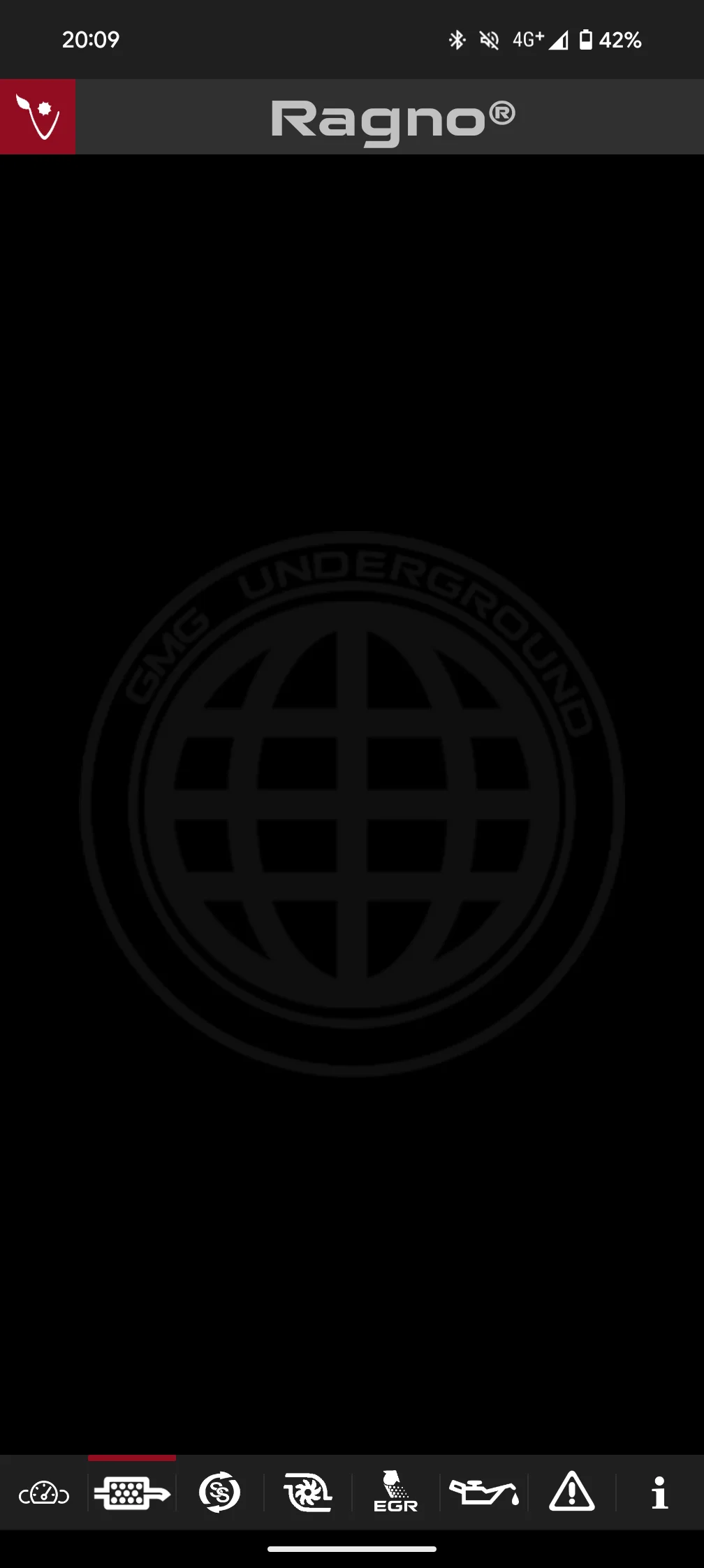

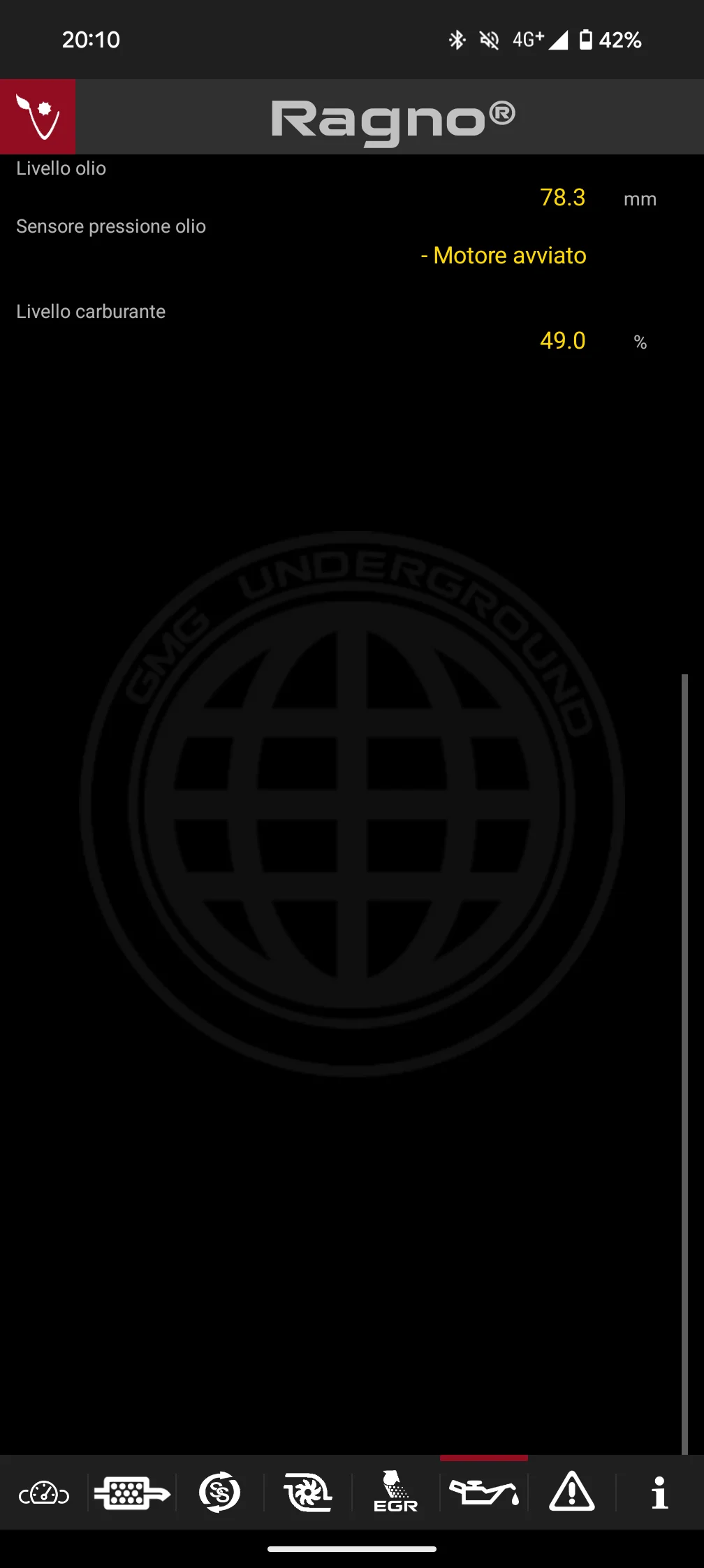

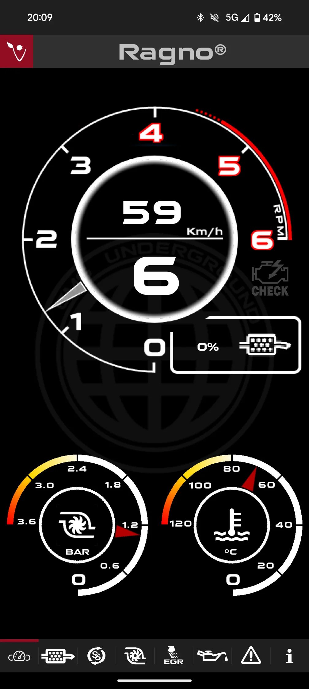

PS. Allego foto (screenshot) dell'app alfa DPF;
come vedete è sparito qualsiasi riferimento al DPF.... rimane allo 0% sulla home.... nella pagina dedicata è tutto sparito.... e è sparito anche la voce riguardante al degrado olio!!
