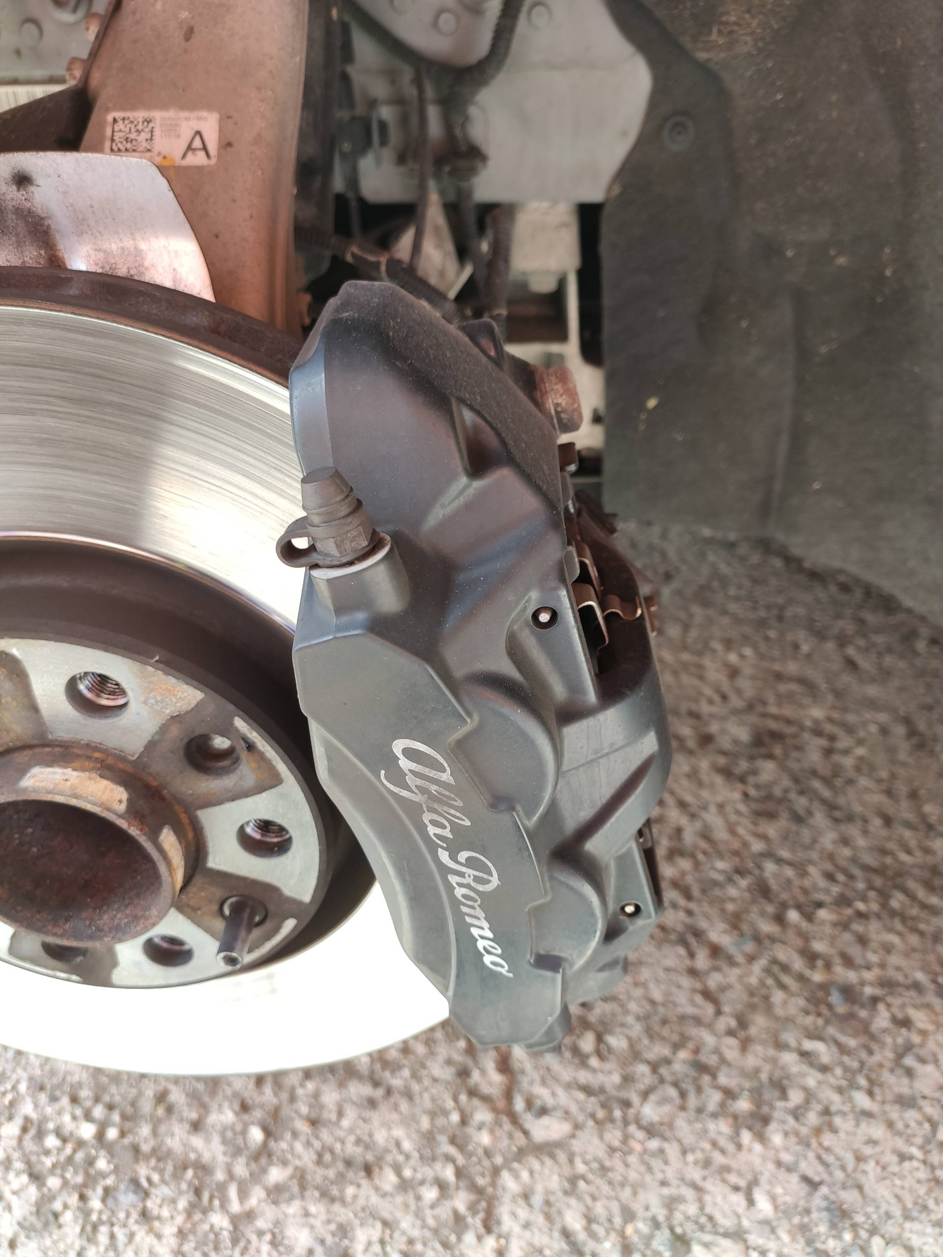

A breve monto i cerchi da 19
Visto lo stato pietoso delle pinze anteriori
con la speranza che non fosse rovinata la vernice mi sono armato di prodotti e prodottini e gli ho dato una ripulita.

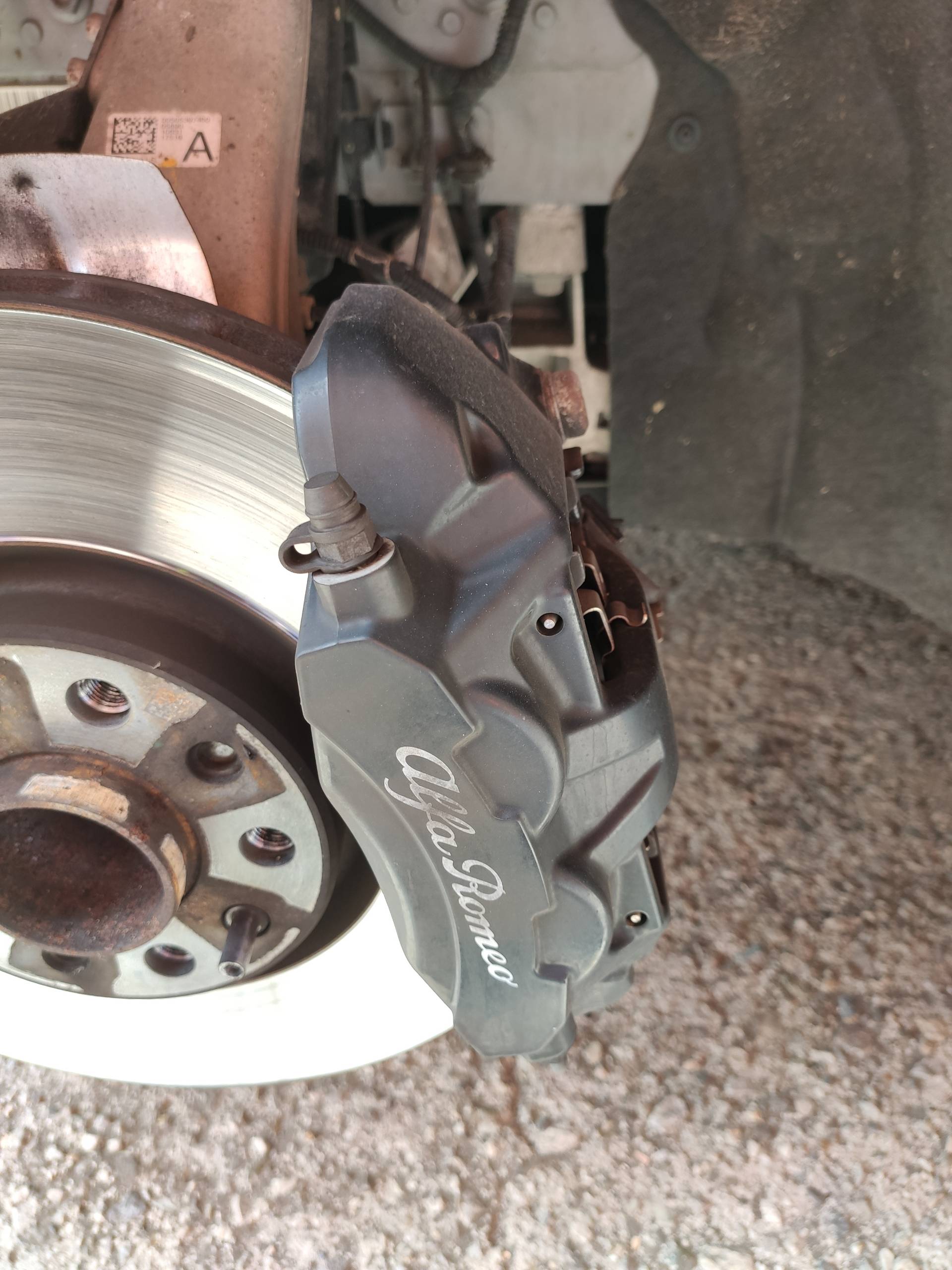

Visualizza allegato 222155
Visualizza allegato 222160

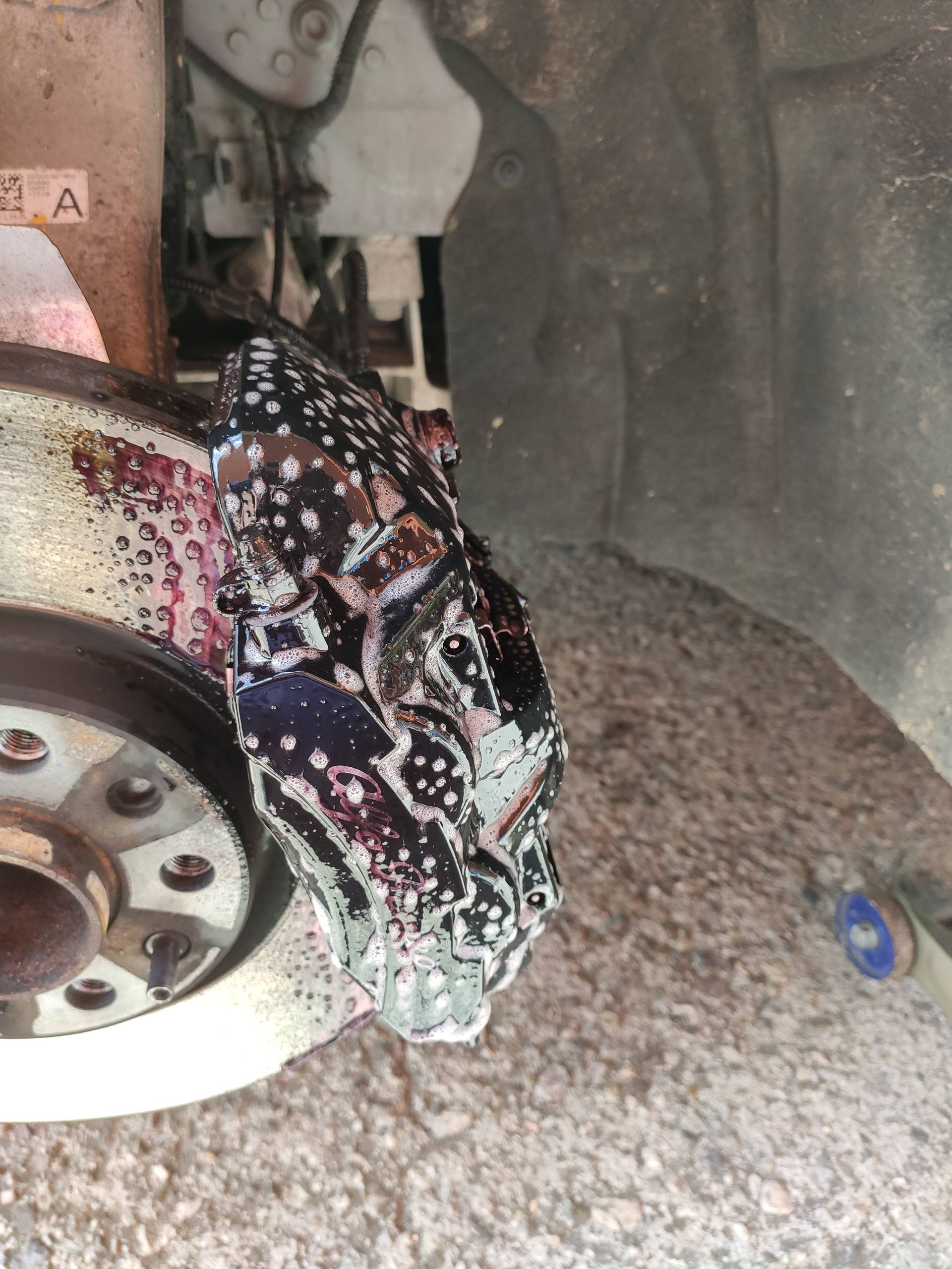

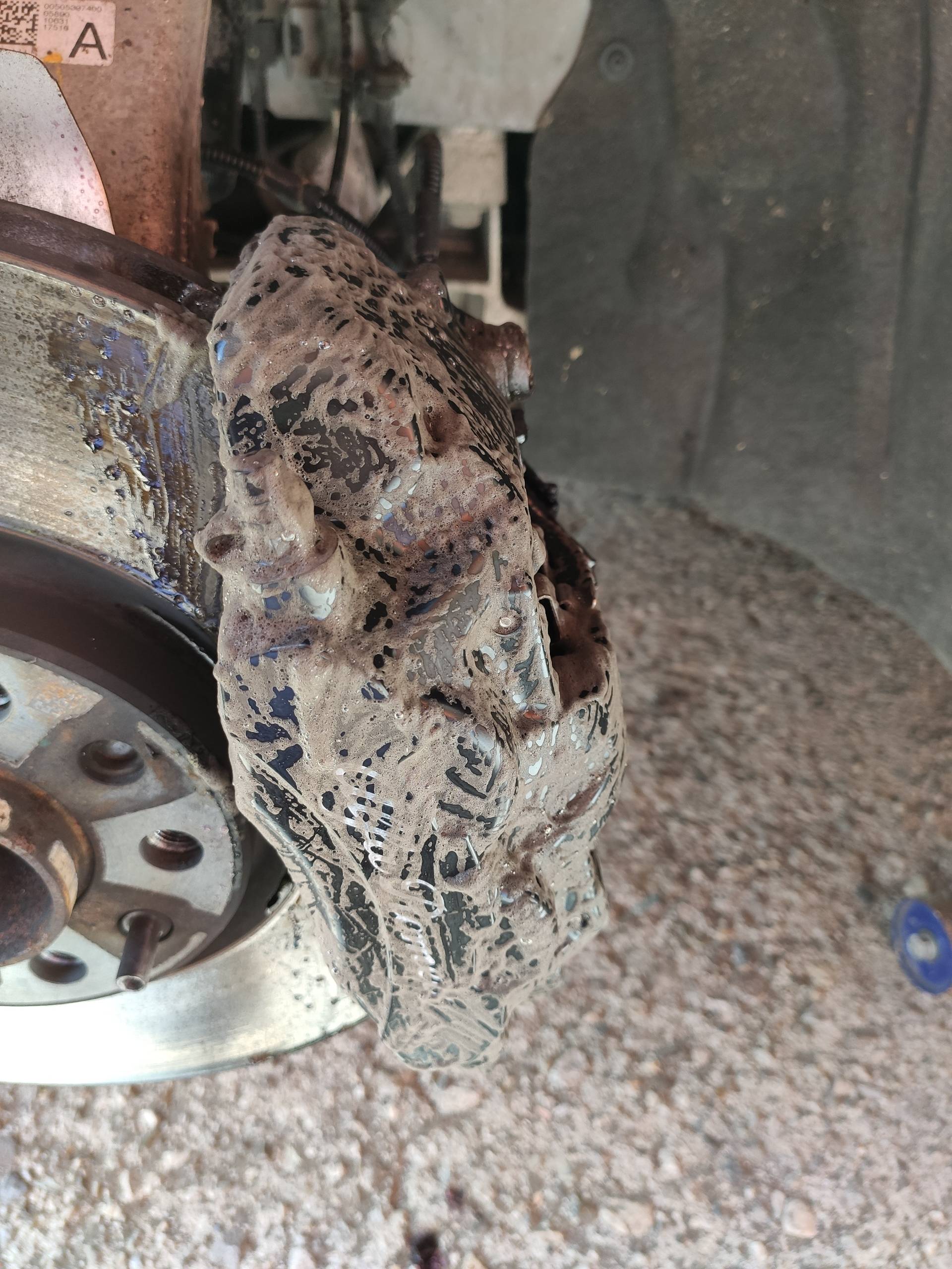

Primo step passaggio con iron remover e lavorazione a pennello
Visualizza allegato 222158Visualizza allegato 222159

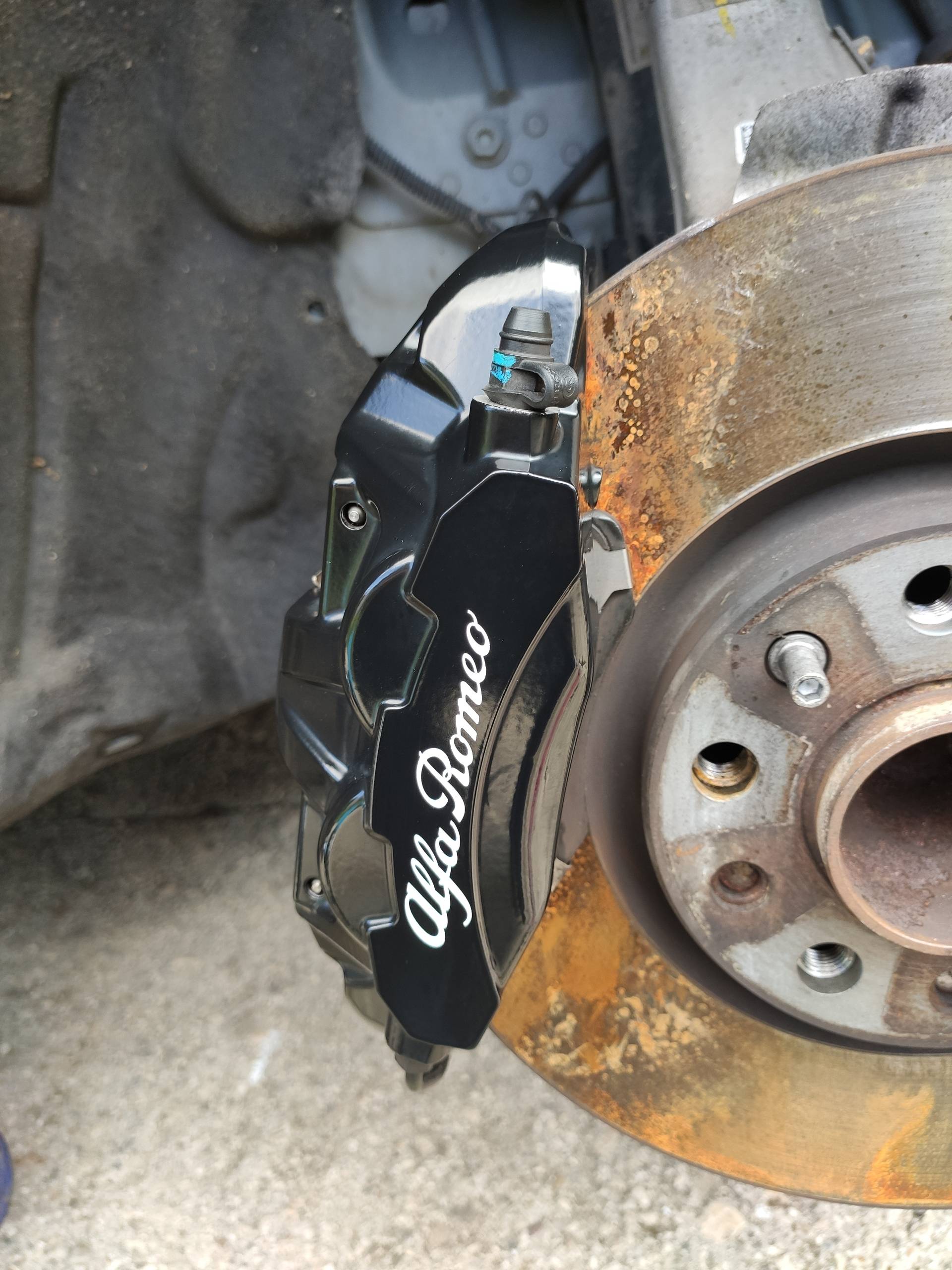

risciacquo e lucidatura con polish medio
Visualizza allegato 222157

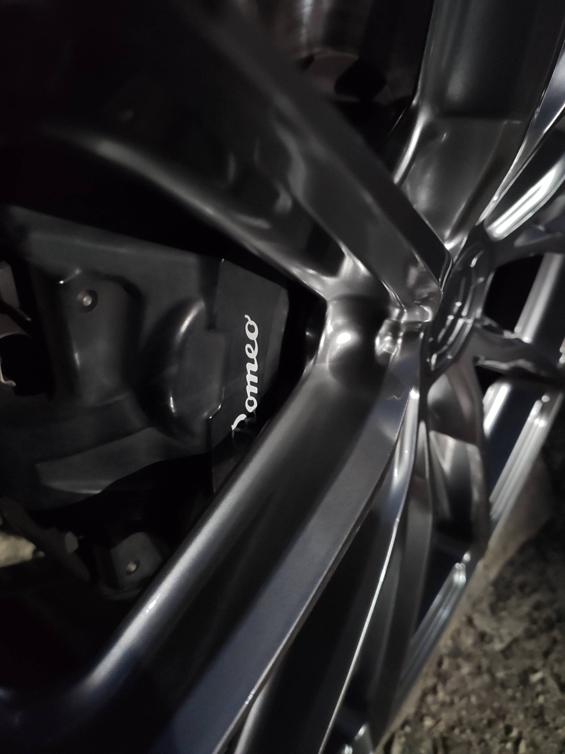

puliza con Gyeon Prep e sigillatura con Gyeon Q2Rim (che ho usato anche per i cerchi)
Visualizza allegato 222156
Il sigillante resiste a temperature di 800°C quindi penso che ho risolto il problema delle pinze che diventano opache e sporche per un bell pó.

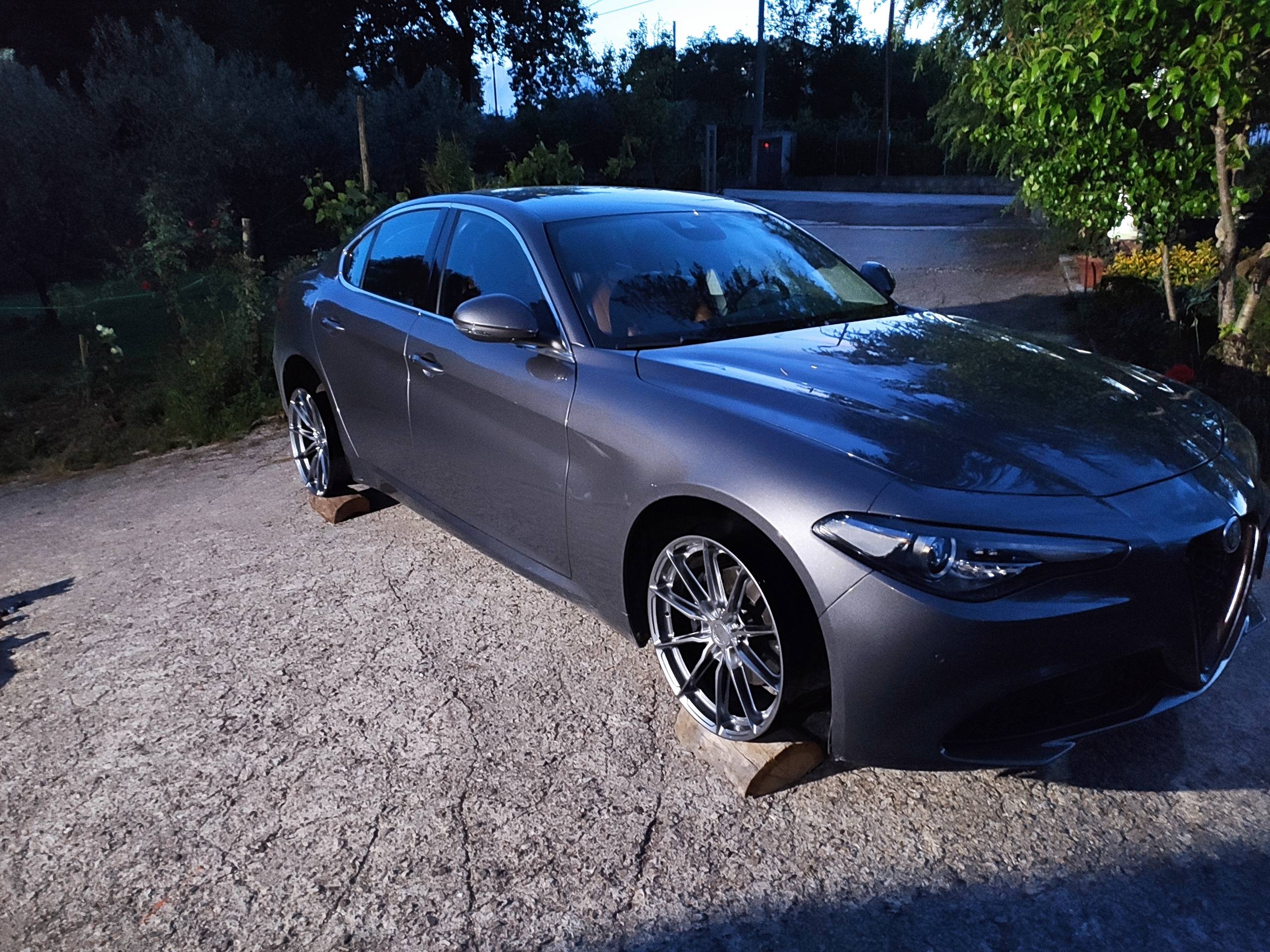

Ma i cerchi da 19" li hai già? Se si, che modello sono?
Reazioni: SavM-jet
#56

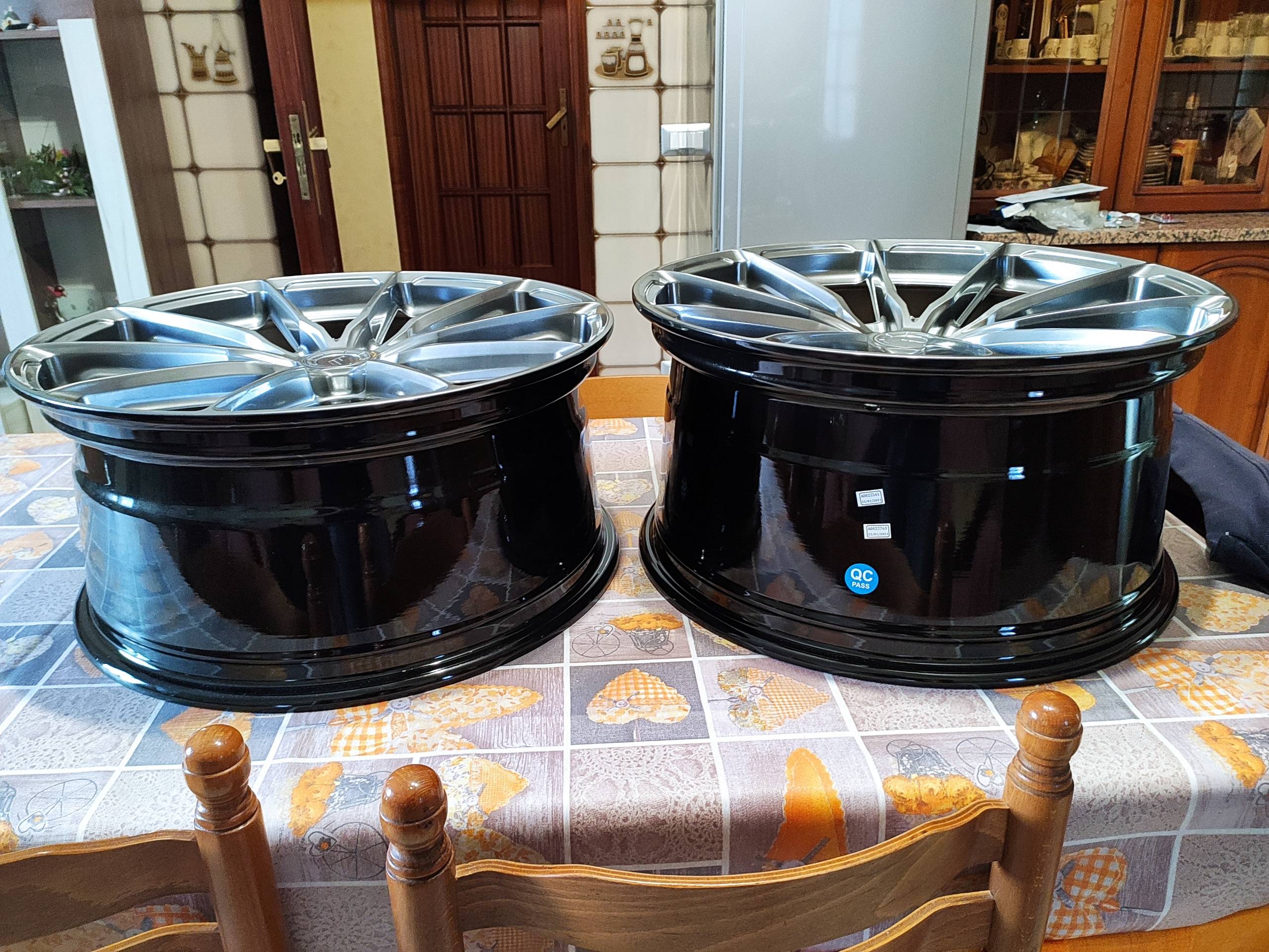

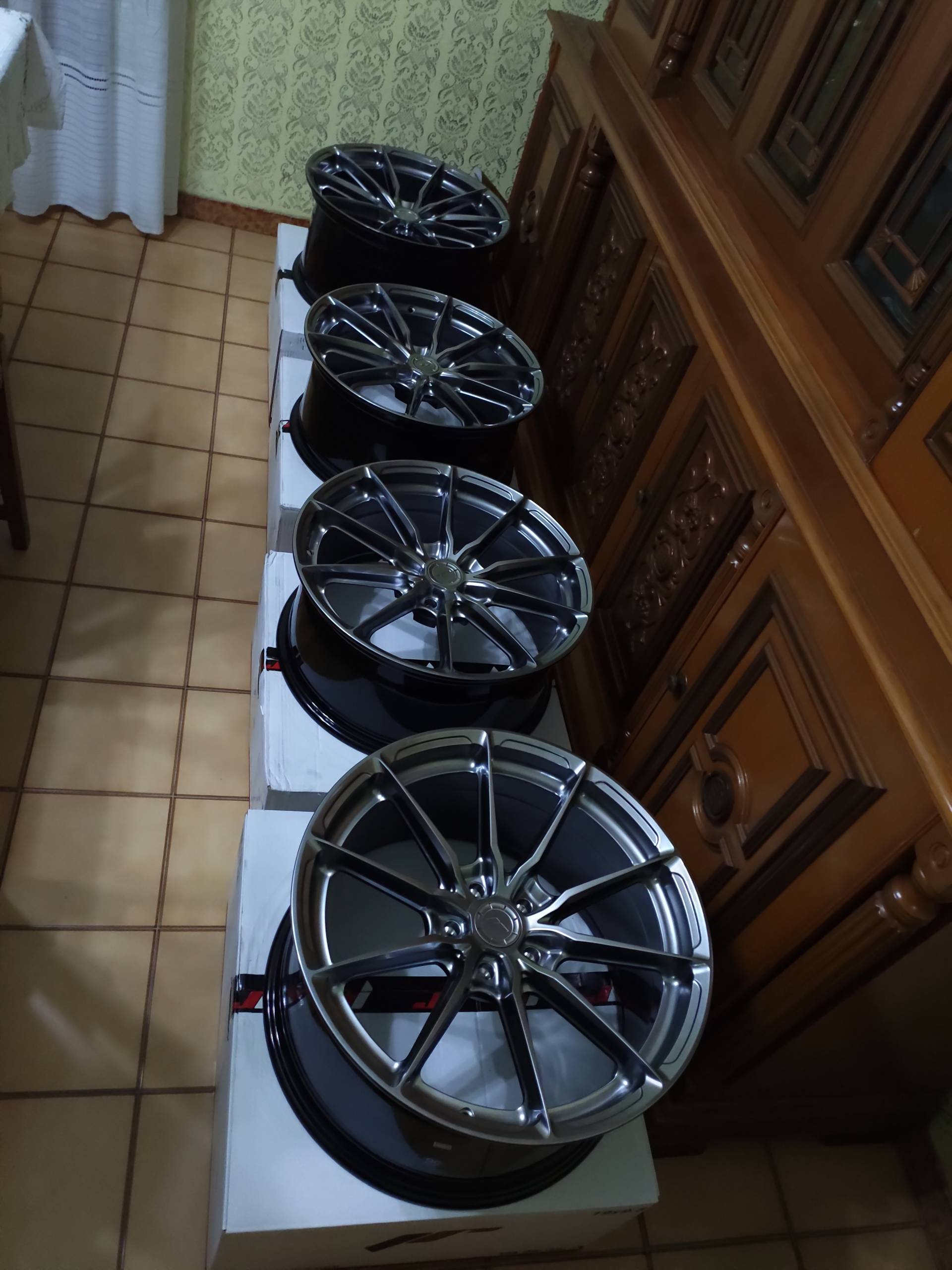

Sono dei japan racing Jr37
Al momento li ho solo poggiati per vedere se le misure erano giuste
essendo che sono
anteriore 19x8.5j et30
posteriore 19x9.5j et30
fino alla fine ho avuto qualche dubbio che uscissero troppo fuori o che davanti mi toccava la pinza
fortunatamente mi è andata bene 😀
