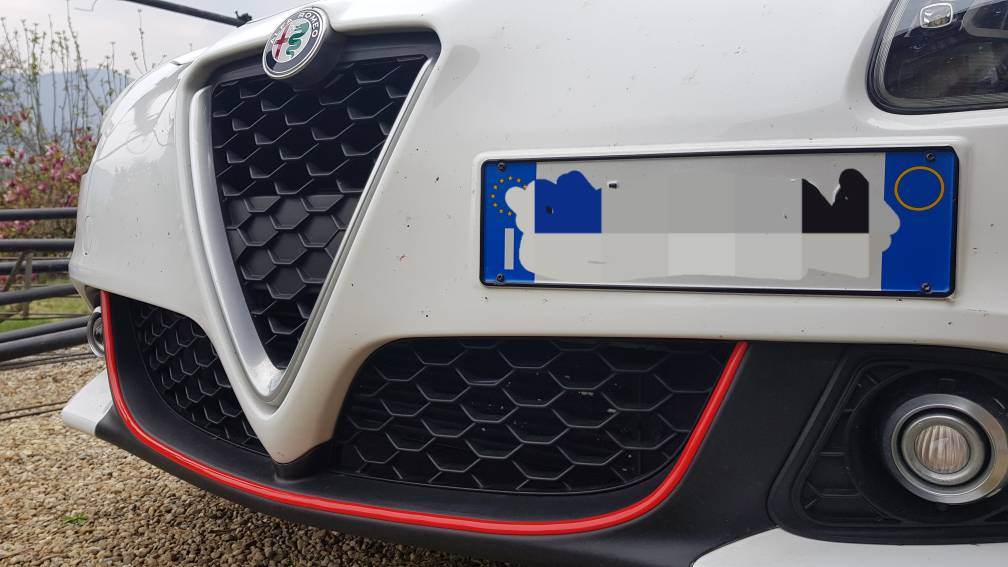

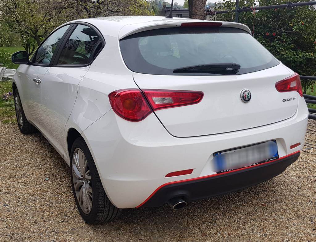

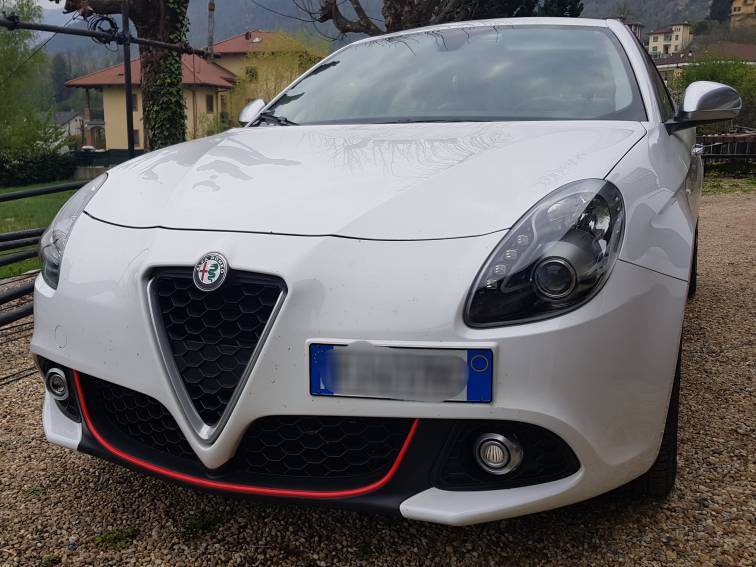

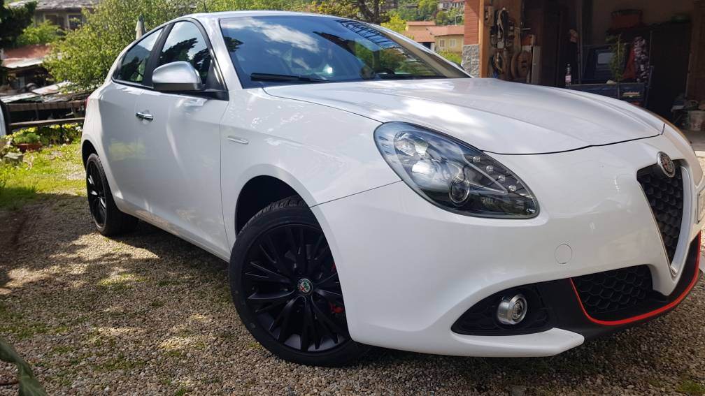

Ciao a tutti, ecco a voi alcune foto della mia Giulietta..
Modifiche al momento apportate: profilo rosso adesivo DAM anteriore e posteriore.
A breve altre modifiche.[emoji1320][emoji41]

Bella, complimenti. Urge il doppio scarico
Reazioni: Diego Coletti
#7
Molto accattivante...bellissima

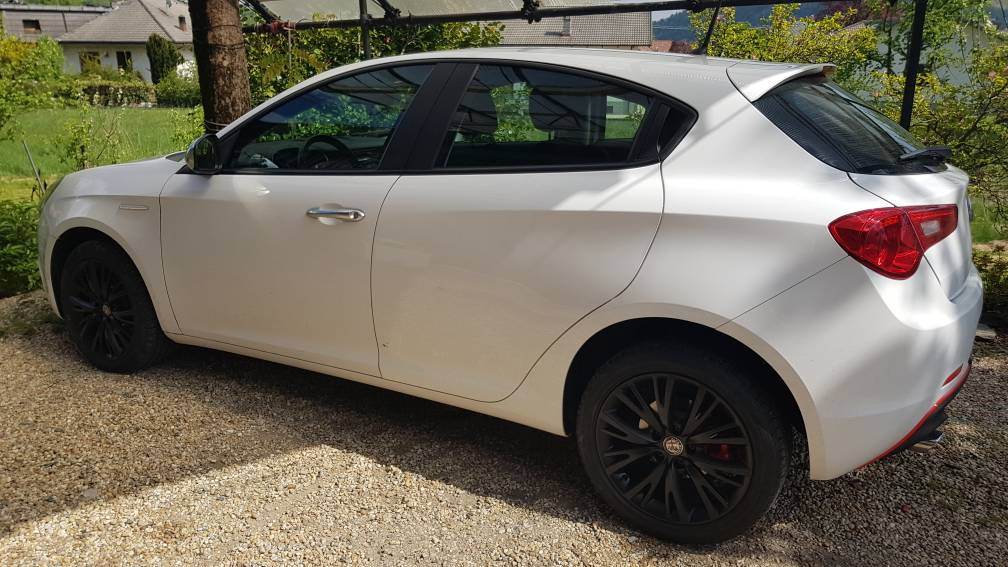

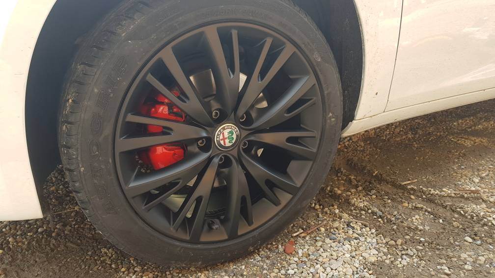

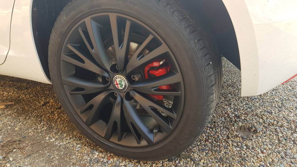

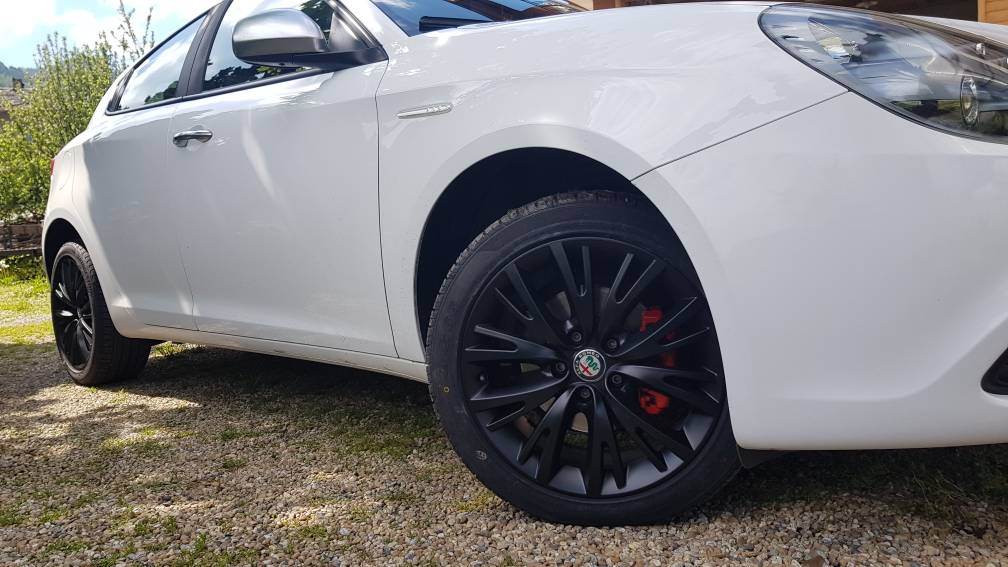

Ciao a tutti Alfisti!

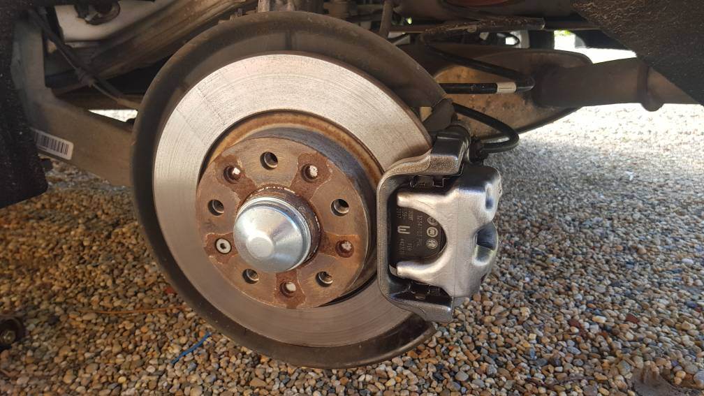

Ecco altre modifiche apportate oggi fresche fresche.

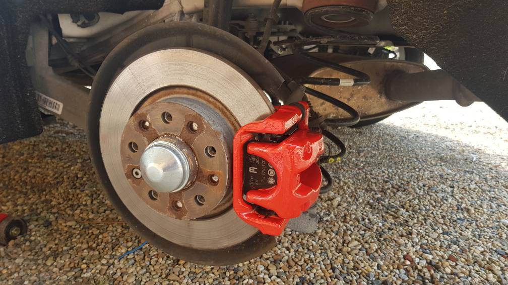

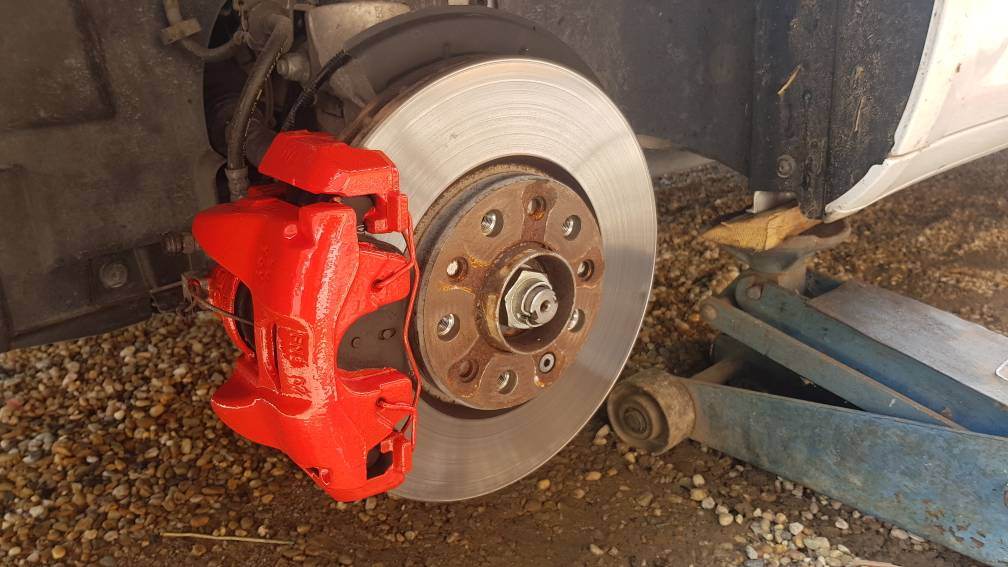

Verniciatura pinze freni

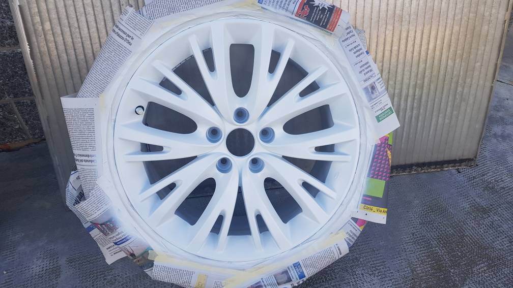

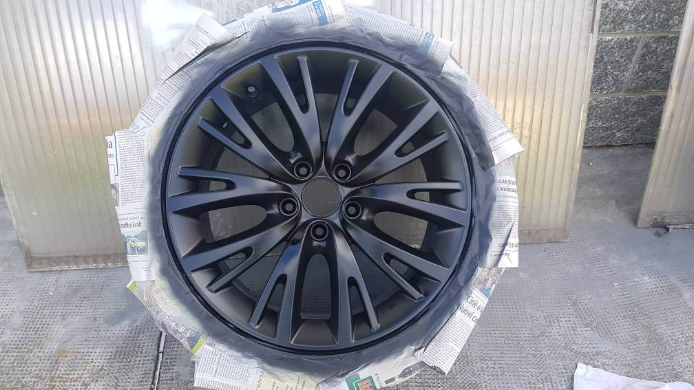

Verniciatura cerchi nero opaco
Descrivo anche in breve come ho svolto il lavoro, così se a qualcuno serve può prendere magari spunto.
Per le pinze:
1- Spazzolatura con spazzola in ferro
2- Sgrassatura con solvente
3- Due strati di vernice bi-componente rossa
Per i cerchi:
1- Lavaggio e sgrassaggio accurato.
2- Mascheratura
3- Uno strato di primer spray per metalli
4- Due strati di smalto spray nero opaco
5- Due strati di smalto trasparente opaco
Di seguito le foto
Buon weekend a tutti!
