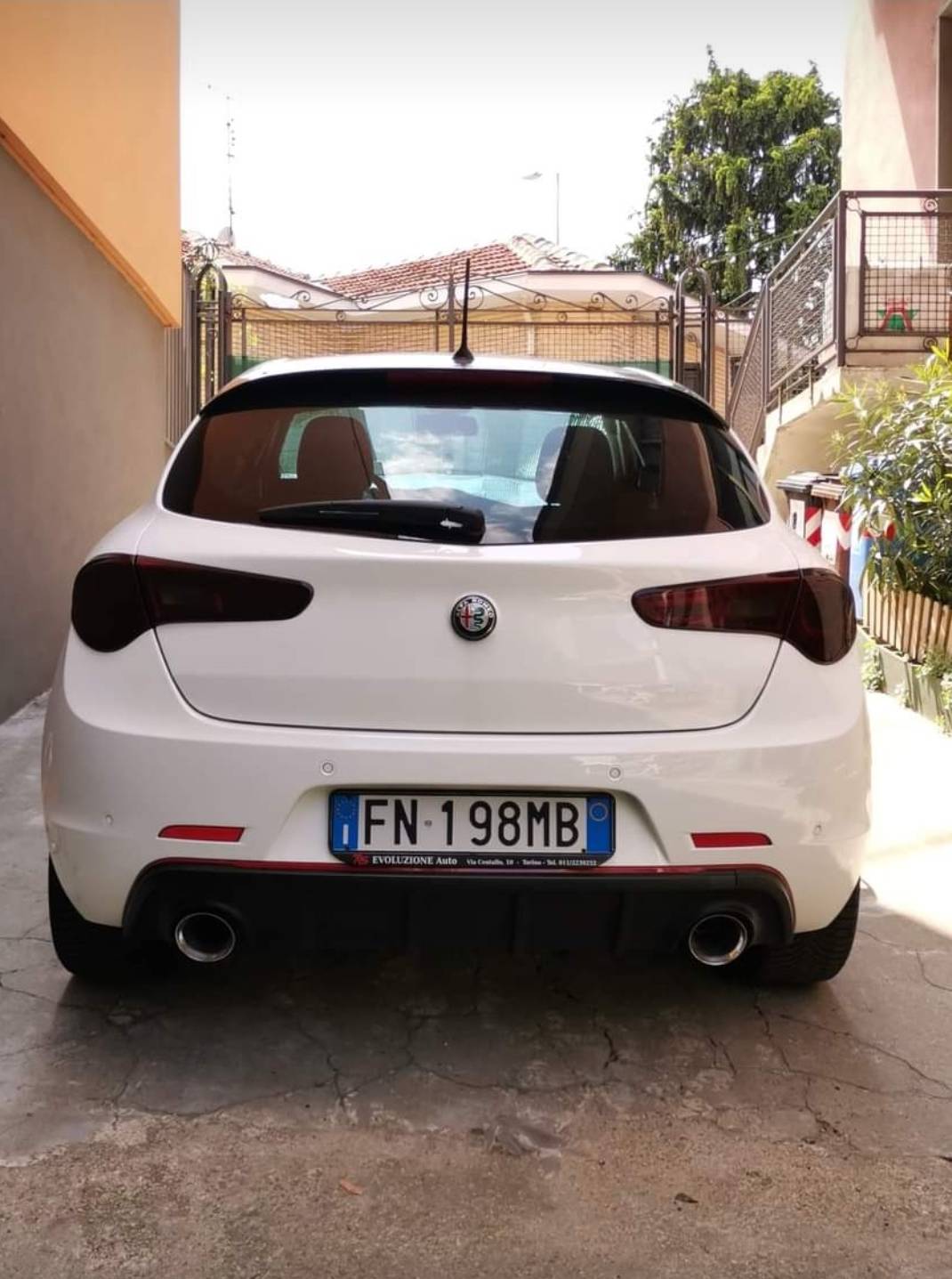

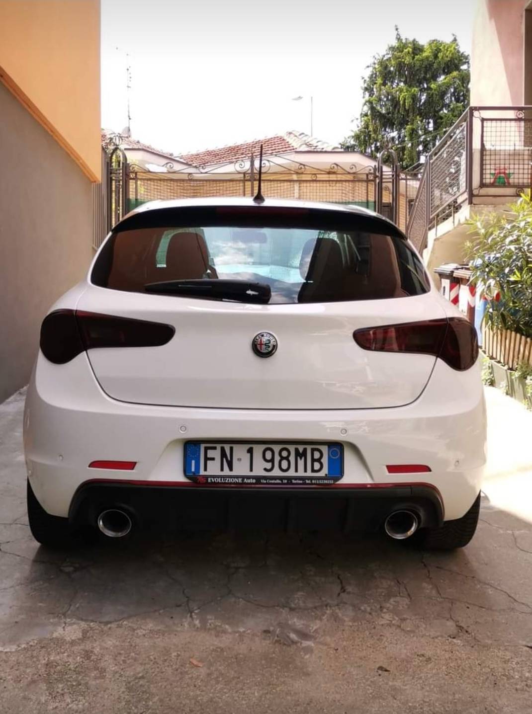

Bellissimi i "cannoni" posteriori!!!
Reazioni: Huginn

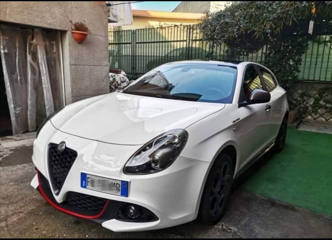

#8
Complimenti per la "pupa"!
Reazioni: Huginn

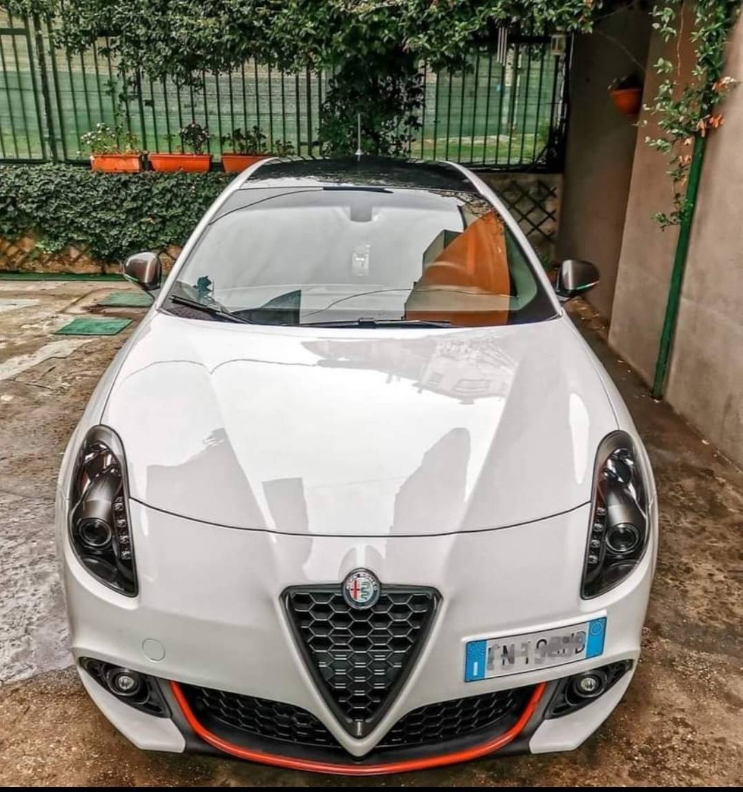

#9
Molto bella, avrei solo lasciato le luci posteriori originali oppure molto meno scure
#10
Devo dire che a primo acchito possono non piacere, anche io all'inizio ero in dubbio però essendo che accese non risultano così scure devo dire che danno comunque un bel risultato e un'identità particolare alla macchina 😁
