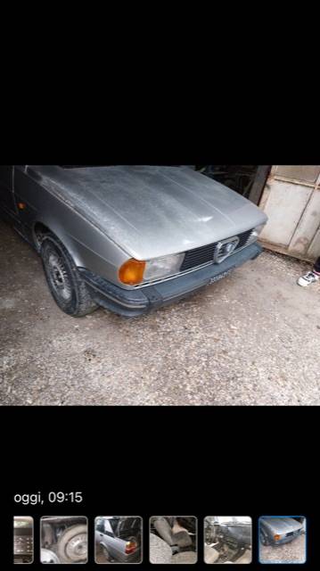

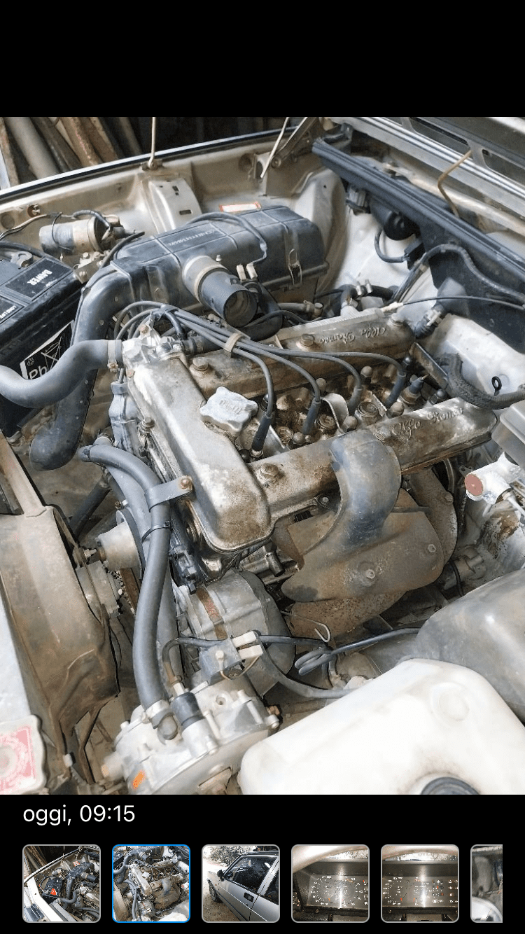

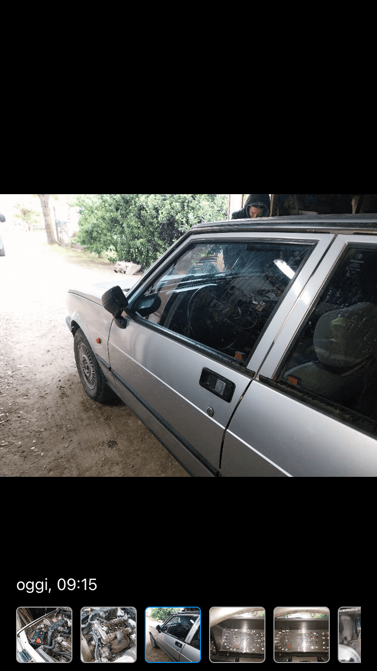

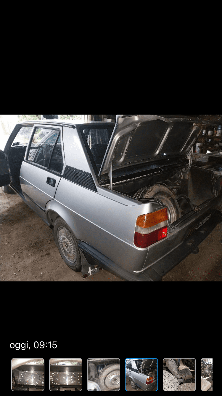

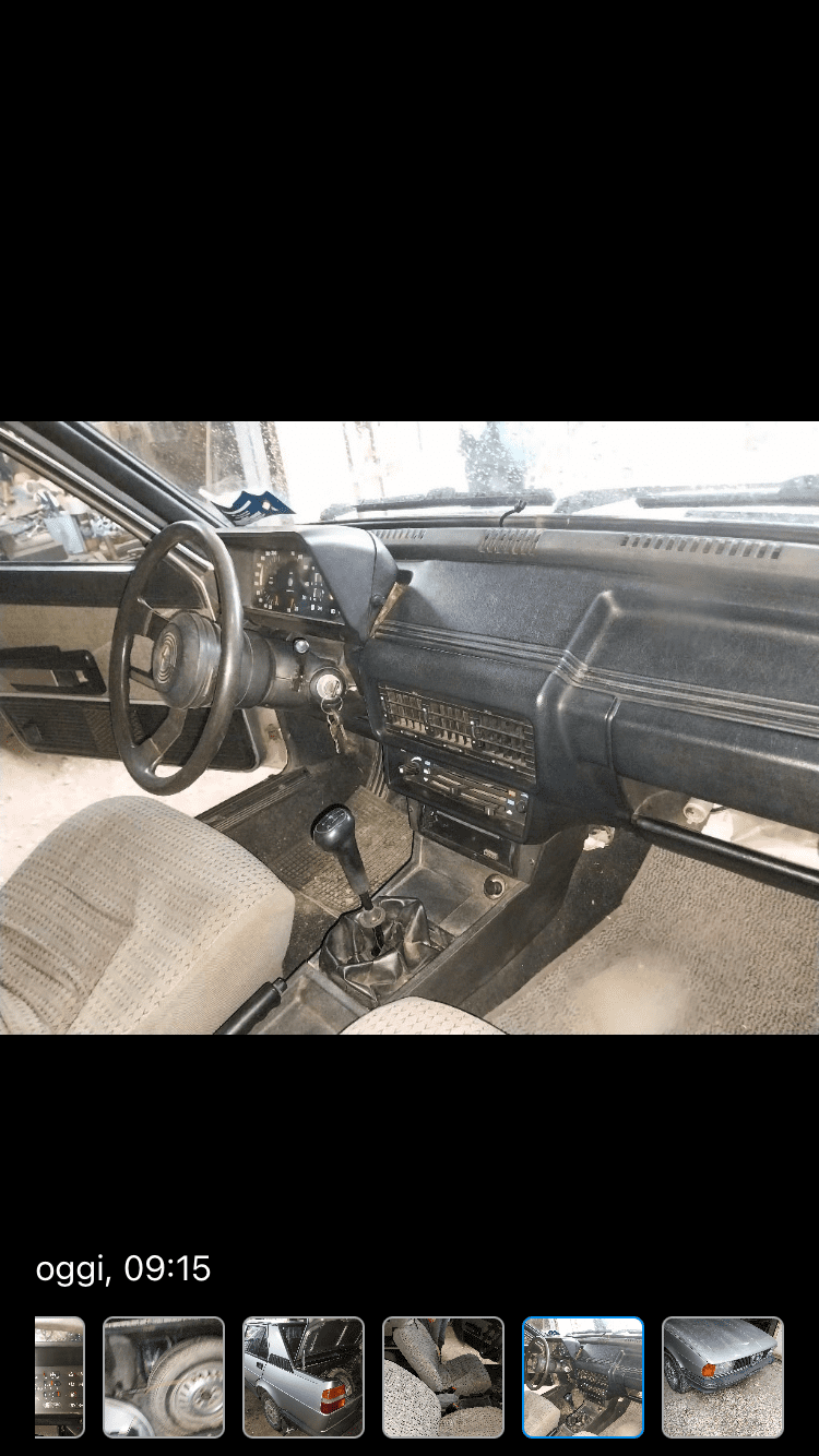

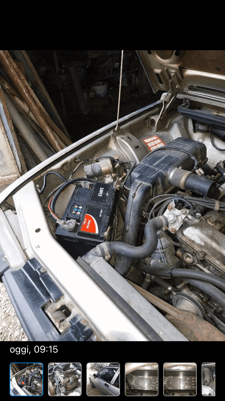

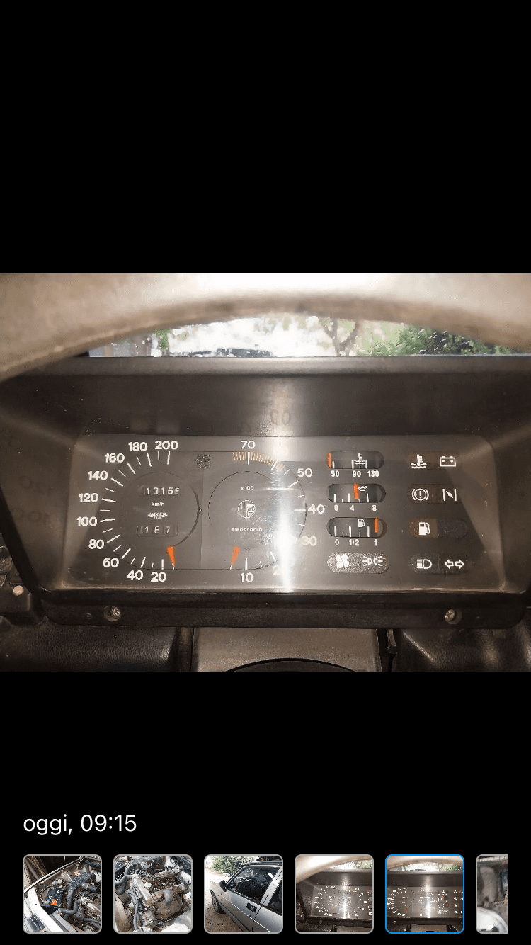

Consigli e suggerimenti: L’ auto viene messa in moto regolarmente 2 volte a settimana. Impianto GPL + auto da revisionare. Non so come sia messa sotto, dovrei vederla di persona. Avete dei consigli su cosa guardare? Per gli interni con dei prodotti di pulizia appositi credo che ci si possa fare qualcosa ma per la parte carrozzeria/motore dovendo eseguire un restauro, ad occhio e croce quanto si spende? Se viene messa in moto credo che per lo meno quasi tutto funzioni.

I sedili sembrano coperti dalle foderine come si usava una volta. Se è così sotto la tappezzeria è ancora in ottimo stato. La carrozzeria da quel che si vede non presenta segni di ruggine. Secondo il mio punto di vista ha solo bisogno di tanto olio di gomito. Il problema principale potrebbe essere il cambio che gratta sulla seconda in scalata!

Non capisco niente di Giulietta, ma ho restaurato tre macchine d’epoca. Si tratta di mercato diverso al quale non è facile applicare gli stessi criteri che si applicano nel caso di acquisto di un normale usato.
Dalle foto che pubblichi mi pare una macchina onesta, che ha la sua età e i suoi chilometri (rispetto ai quali non ha comunque nessun valore quello che dice il venditore se non hai la possibilità di avere dei riscontri oggettivi rispetto agli stessi).
Se io fossi in te in questa fase, a parte quello che vedi (cioè gli interni sui quali ti puoi fare un’idea e la carrozzeria) mi concentrerei prima di tutto sulla documentazione (prima sulla regolarità e poi su quello che si può capire dalla stessa) poi meccanica, che è l’unica parte sulla quale puoi fare una valutazione. I criteri sono sempre gli stessi: il rumore del motore deve essere rotondo, la macchina deve prendere i giri, deve frenare e le marce devono entrare senza fatica e in marcia, possibilmente, non deve tirare né a destra né a sinistra. Come al solito stai attento ai rumori strani (assi, cuscinetti, differenziale e sterzo), che possibilmente non ci devono essere. Se la macchina che stai guardando supera questi esami sei già a buon punto (ripeto, non puoi applicare gli stessi criteri che applicheresti comprando un usato normale)
Merita se spendi quasi niente, poi dipende che lavori vuoi fare, se vuoi rifare il motore , o se lo tieni così, se fai l indispensabile o la vuoi restaurare bene, rifare il motore bene, magari da un esperto e con qualche miglioria può costare 4, 5 milla euro, il cambio sicuramente gratta un po in scalata terza seconda, o lo rifai o cambi con calma a bassi giri o fai la doppietta meglio punta tacco che con la Giulietta non è difficile, ecc ecc

Sta doppietta non ho ancora ben capito come si fa. Per la Giulietta comunque farei giusto L’ indispensabile e con calma senza spenderci troppo. I proprietari mi han detto che il motore viene regolarmente messo in moto

Il sedile guidatore è da riprendere in quanto è strappato ma è fesseria,si riesce a fare con un po’ di pazienza
