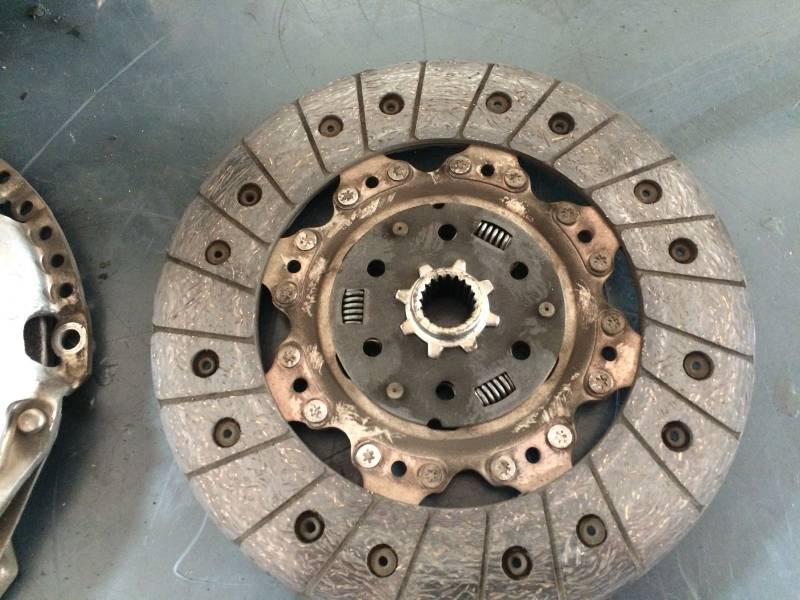

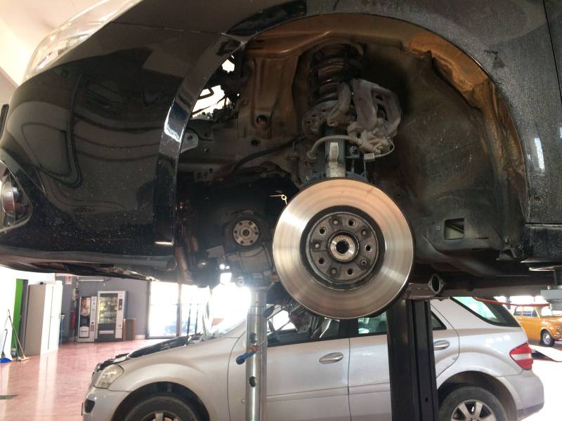

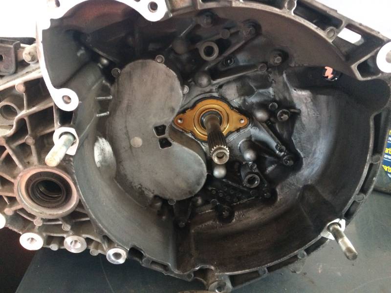

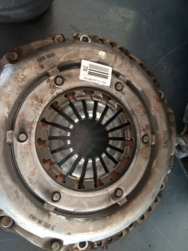

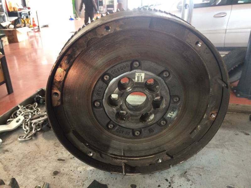

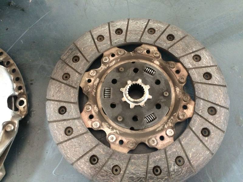

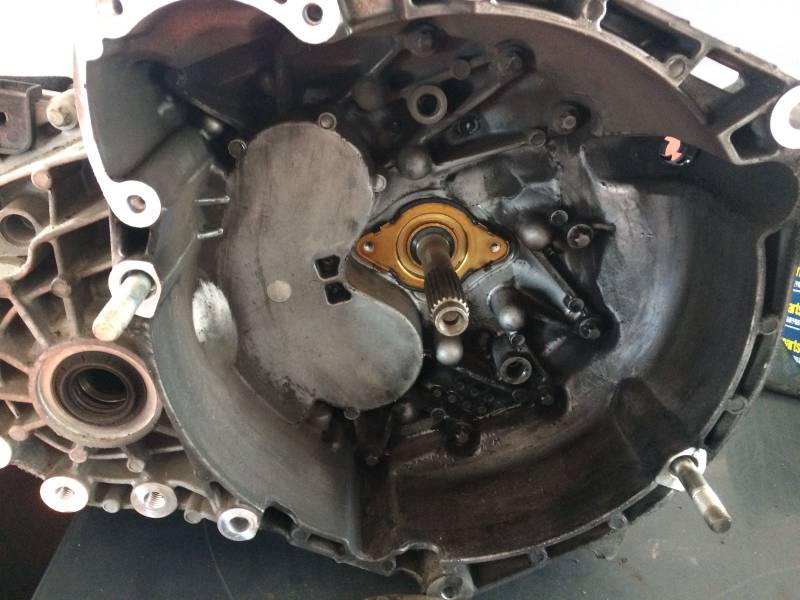

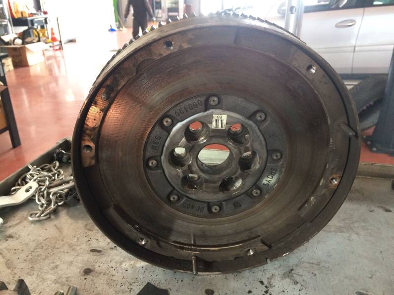

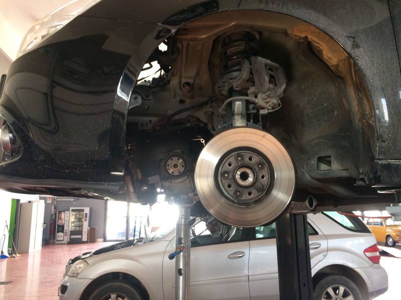

[emoji24] [emoji24] [emoji24]Sera ragazzi vi aggiorno sul problema che avevo slittamento frizione. La mia piccola e in officina e il problema è il volano andato, morale della favola sto facendo fare la frizione alla mia povera Giulietta vi metto foto Visualizza allegato 154220Visualizza allegato 154221Visualizza allegato 154222Visualizza allegato 154223Visualizza allegato 154224
1200 in officina fiatAhi ahi..beh dai..sulla 140 oltre i 100k ci può stare...quanto ti hanno chiesto??
Si sempre uguali. Ho chiesto se si poteva mettere quello del 170cv o qualcosa di rinforzato ma nulla.Componenti di serie Alfa? Mantieni la stessa frizione?
