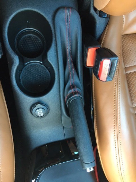

UPDATE
Sostituita cuffia freno a mano.
In attesa che mi arrivi la cuffia del cambio TCT inizio con quella del freno a mano. Il tempo e poco e per fortuna sostituire questa è semplicissimo. Le cuciture rosse non le vai a guardare di certo prima sul freno a mano, ma per me i dettagli tutto insieme fanno grande differenza. La pelle è leggermente diversa. Come sempre contento del risultato. Ecco foto.

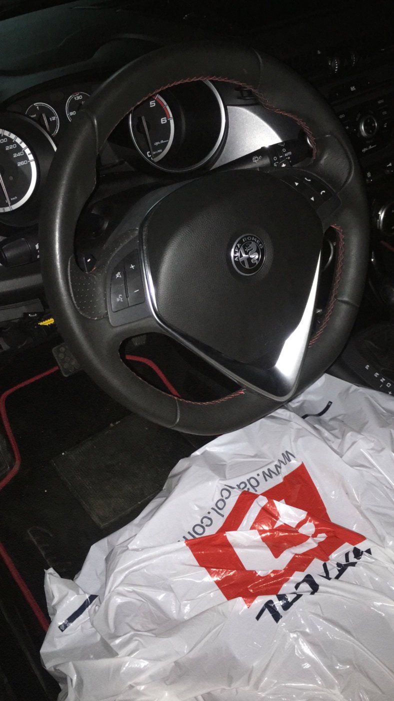

UPDATE
Sostituzione volante con QV e cuciture rosse
Ciao a tutti, oggi mi sento moooolto felice. Sono riuscito ad effettuare una delle modifiche più importanti per me da fare all'auto. Installare il volante della QV/veloce con trilobo metallizzato, tagliato sotto e con cuciture rosse (come cambio e freno a mano). Ho un problemino con la centralina, fa le cambiate dai paddles ma segnala un problema al cambio che non ho. Ho il radionav quindi dovrei cambiare anche le logiche interne dei tasti dei comandi. Domani li invertirò con quelli del vecchio, ho già fatto metà lavoro e mi pare una cosa molto facile. Ho sostituito anche l'airbag con quello nuovo. Il colpo d'occhio ora è SPETTACOLARE! Il nuovo logo nero e argento con le scritte in rilievo è stupendo e sono felice di non aver fatto il cambio con un logo comprato, non sarebbe assolutamente stato uguale per qualità il risultato.
Ho sostituito anche olio a cambio e attuatore elettroidraulico; la batteria anche andava cambiata (start&stop non partiva più) con una magneti marelli specifica. La macchina è cambiata dal giorno alla notte. Cambiate seriamente più veloci dalla 1a alla 3a marcia, una rapidità incredibile di cambiata che prima non conoscevo. La batteria giusta e soprattutto nuova e carica sui doppia frizione fa davvero una differenza enorme.
Domani terminerò il lavoro sul volante e installerò la pedaliera completa di battitacco.

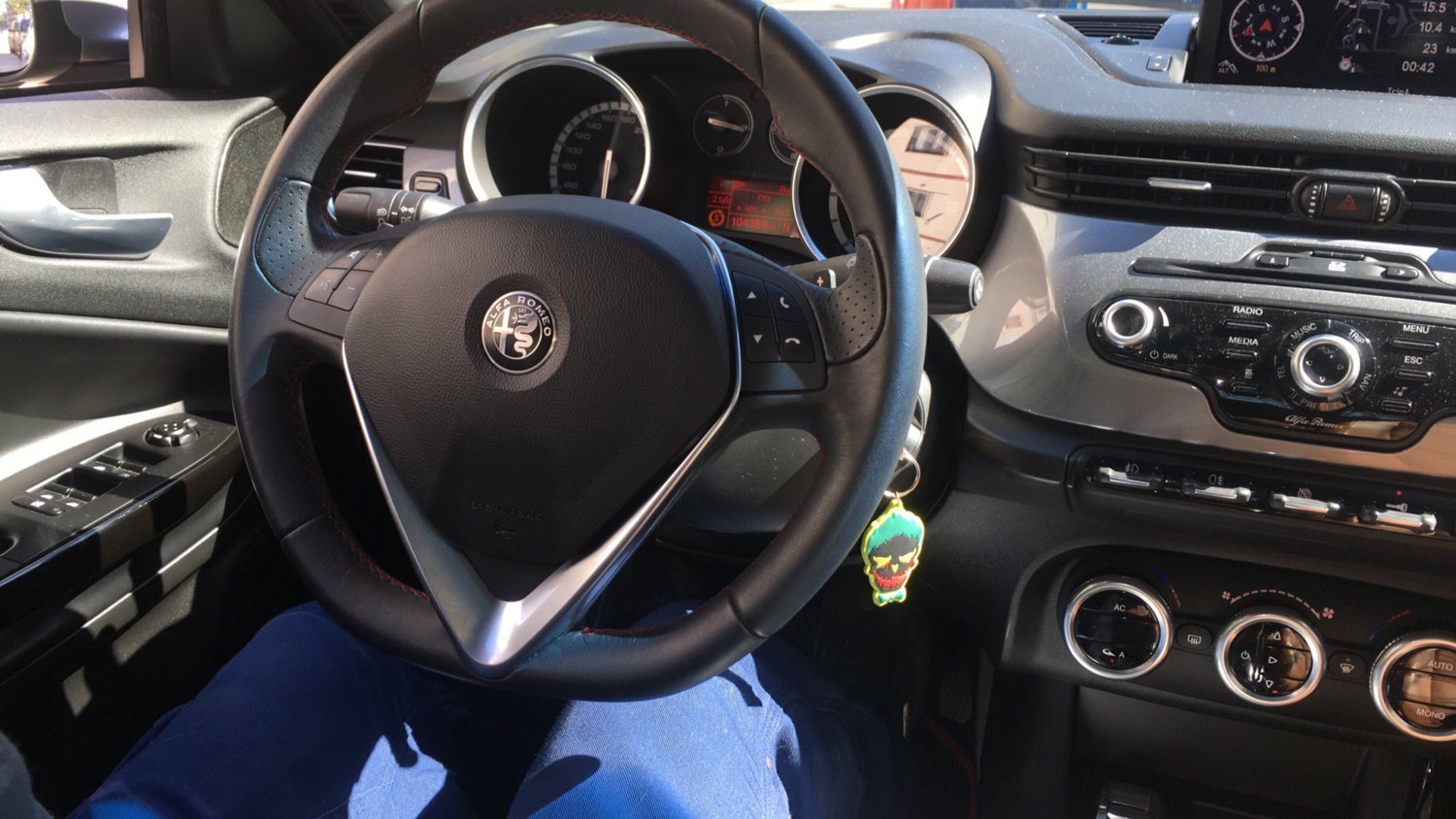

UPDATE (con problemino)
Buongiorno a tutti, questo fine settimana come sapete ho effettuato un upgrade che non vedevo l'ora di poter fare. Sostituito volante e airbag con QV con cuciture rosse e fregio alfa nuovo in b/w. Con questo volante sembra di guidare un'altra macchina sul serio ed è cambiato tutto esteticamente. È stupendo.
Tutti i comandi funzionano bene. Ho sostituito anche la batteria e l'olio del cambio e dell'attuatore. Con la batteria nuova è tornato a funzionare lo start&stop e le cambiate dalla 1a alla 3a sono diventate molto più rapide.
Ho un PROBLEMA ora: una volta riacollegata la batteria mi ha dato Servosterzo non disponibile/VDC non disponibile/correttore di sterzata non disponibile/Hill holder non disponibile/controllare cambio. Credo che serva ricalibrare e allineare alcuni sensori, primo fra tutti il sensore di coppia dello sterzo. Aver cambiato la batteria deve avermi fatto sto casino ma alla sostituzione del volante deve aver un po' contribuito. In alfa con examiner bisognerà effettuare il tutto ma non sono eccessivamente preoccupato, ho letto un topic di altra gente che per la batteria ha perso tutte queste calibrazioni. Certo che comunque è assurdo dover andare in alfa per delle cose tanto semplici.
Dopo questo credo che mi dedicherò all'installazione dell'impianto BOSE.
Chiedo già a chi ne sa qualcosa di darmi una mano con le sue conoscenze eventualmente. :)
