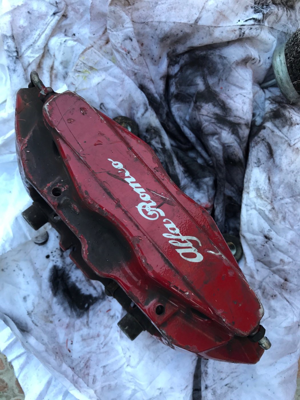

Pinze brembo 330
Prese da una QV ma vernice in pessimo stato. Iniziamo la sverniciatura a spazzole con trapano. Sarà molto dura, si accettano consigli [emoji1303]

Io con il lavori di fino sono negato.. posso consigliarti magari di farle riverniciare a quale carrozzerie appassionato oppure contattare la Brembo e vedere se te le rimette a nuovo ad un costo ragionevole..
Occhio a che tipo di smeriglio andrai ad utilizzare con il trapano perchè è un attimo creare solchi.
Come verniciatura meglio quella elettrostatica e prodotti specifici per le alte temperature

Ho già iniziato, con la spazzola di bronzo non si fanno solchi anzi lucida che è una meraviglia. Per verniciare ho tutto e lo so fare benissimo, vernice rossa a pennello bianca con decals negative e spray trasparente tutto a 800gradi, il problema è solo uno, ti ammazzi a sverniciare, seriamente è una fatica. Diciamo che accetto consigli più su come farmi venire la volontà [emoji27][emoji23]
secondo me basta solo una carteggiata con carta abrasiva per pareggiare il tutto e poi dai una nuova verniciata
Carteggiata?? Ci sono 3mm di vernice sopra [emoji23][emoji23]

Zio rilassati non era una risata per deridere te e il tuo consiglio. Ma carteggiare del metallo con 3mm di due tipi di vernice sopra (una a polvere e una nitro)? Sul serio? L'ho fatto negli angoli dopo averci gettato ogni tipo di diluente ma fidati ti distruggi i pollici dopo cinque minuti e non togli niente neanche con la grana grossa. Non offenderti così facilmente [emoji846]

infatti il mio consiglio è di non portare a ferro le pinze ma solo di pareggiare eventuali dislivelli e ridipingere sulla vecchia vernice.... (va da se che se la vernice vecchia si stacca va tolta ma se è ancorata bene non è necessario toglierla)
