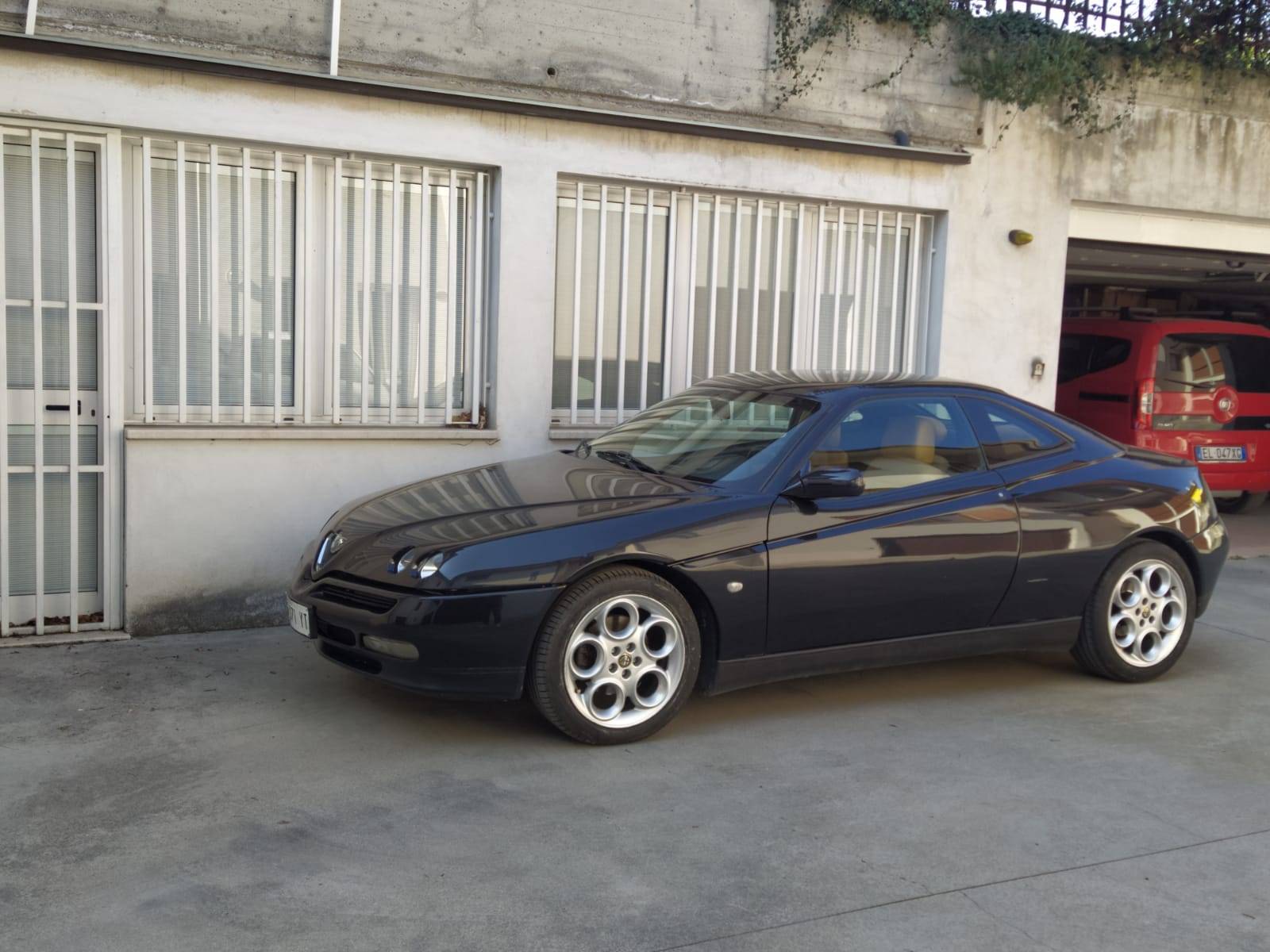

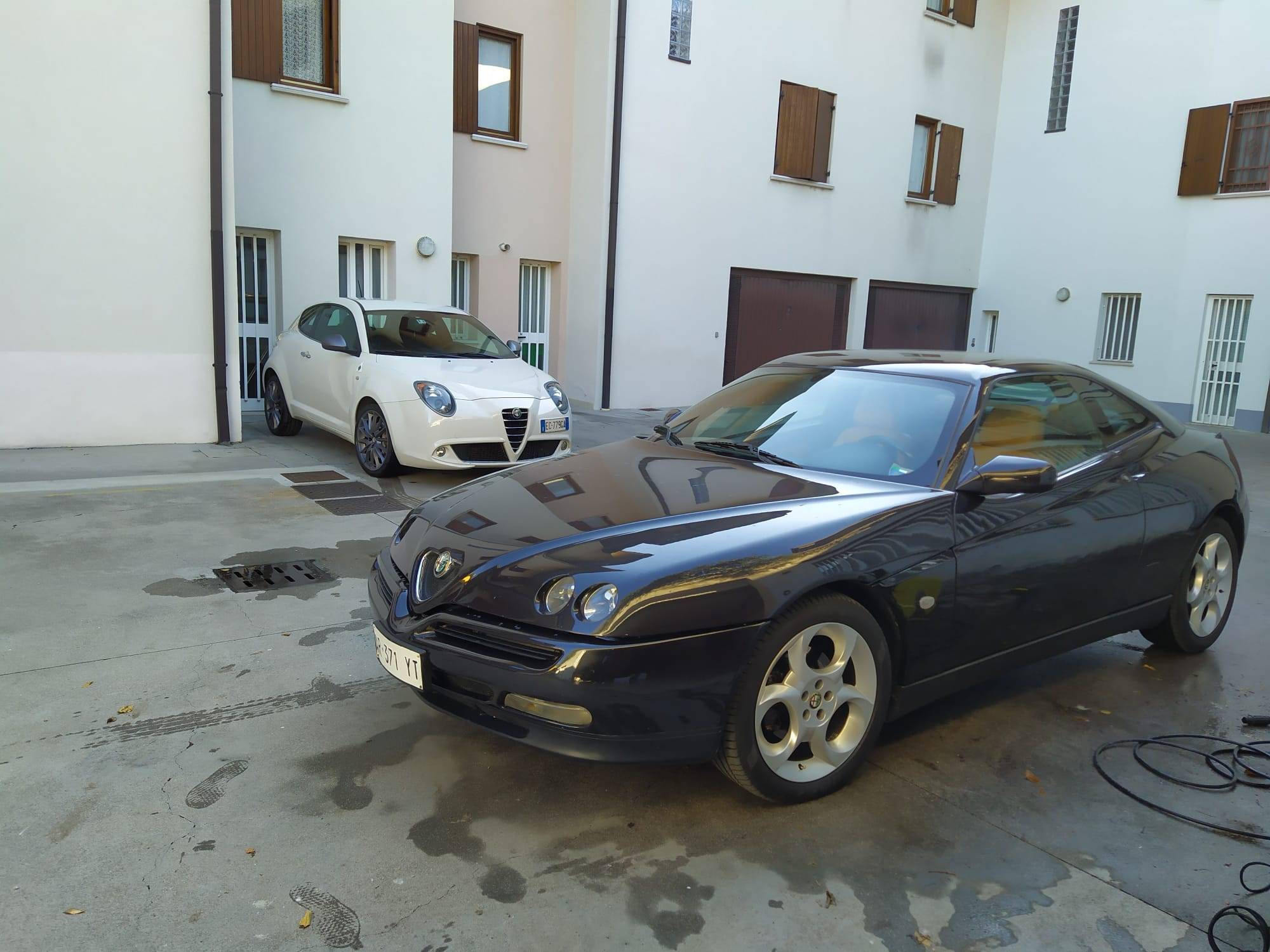

qualche mese fa ho acquistato una GTV 2.0 V6 TB (prima serie, 1998), da subito ho notato che montava i cerchi supersport di una 147.
Parlando con l'ex proprietario, mi ha detto che aveva acquistato la vettura presso un rivenditore e che prima montava gli Speedline Teledials da 17 pollici (come dimostrato anche dalle fotografie presenti sul certificato d'iscrizione ASI).
Ho quindi cercato in giro e sono riuscito a trovare dei Teledials, purtroppo nel montarli sono apparsi alcuni problemi:
- Il primo è che l'ex proprietario non solo non aveva i cerchi originali, ma aveva anche dei bulloni non idonei (neanche per i supersport)
- Il secondo è che i Teledials sembrano avere l'attacco giusto ma l'offset "sbagliato"
Con queste due informazioni sono andato in Fiat col numero di telaio della macchina e mi hanno fornito dei bulloni M12x1,25 37mm, li abbiamo provati insieme ma anche questi sembrano non andare bene per i Teledials.
Abbiamo così rieffettuato qualche controllo nel database dei ricambi e mi è detto che il cerchio ha l'offset della 3.0 / 3.2 V6.
A questo punto le mie domande sono due:
- Esistono dei Teledials con l'offset "corretto" per la V6 2.0 TB? (dalla documentazione che ho trovato sembrerebbe che gli Speedline Teledials siano stati fatti in una sola misura e, soprattutto, dalla seconda serie)
- Che lunghezza devono avere i bulloni per poter montare i Teledials sulla V6 2.0 TB?
