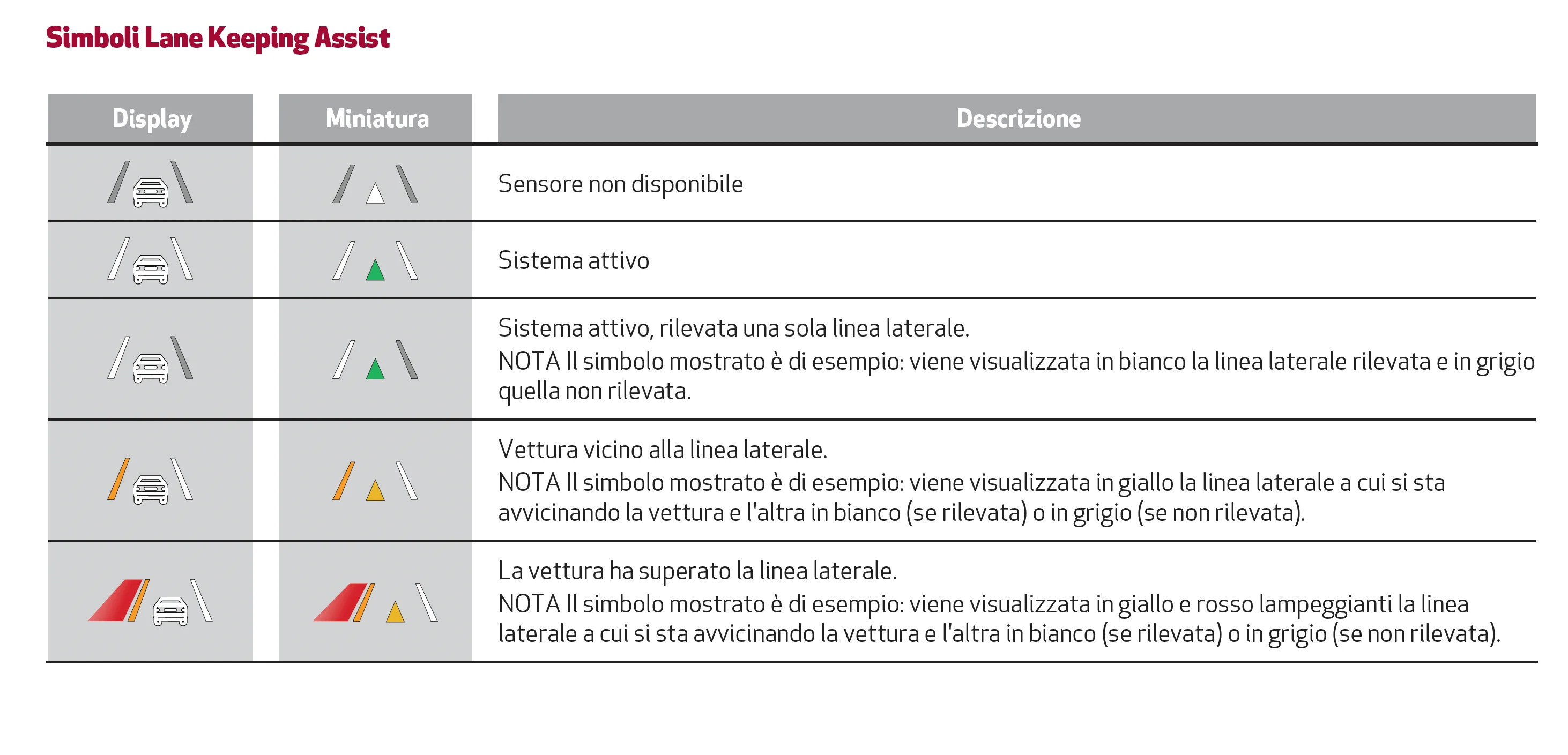

É il triangolino bianco sopra i km che mancherebbero prima di rifare il pieno. È sempre stato verde ma oggi è diventato bianco
Reazioni: Gianvi alfista
Caro Luigi ti agevolo per tua comodità:
Reazioni: Sandro G.
Grazie. Mi sono accorto perché il triangolino è sempre stato verde ma oggi era bianco. Devo capire perché diventa indisponibile. Leggerò meglio le istruzioni.
Grazie per il tempo che mi ha dedicato
Ma figurati: è un piacere!
Diventa grigio non perchè la tua vettura ha un problema ma perchè la segnaletica (strisce di mezzeria) non era "chiara" nello specifico tratto in cui ti trovavi. Succede spessissimo soprattutto nelle zone in cui ci sono lavori in corso dove strisce gialle e strisce bianche si sovrappongono e in altre decine e decine di situazioni. E' un sistema molto sensibile perchè i sistemi adas si basano anche su questi parametri.
In poche parole è la tua stessa macchina che dice "meglio disabilitare il sistema prima che l'utente creda che io possa guidare da sola magari contro un muro"😂 visto che non ci sono le condizioni."
Quindi e in sintesi: stai sereno. La tua vettura non ha nulla che non va
Buona serata
