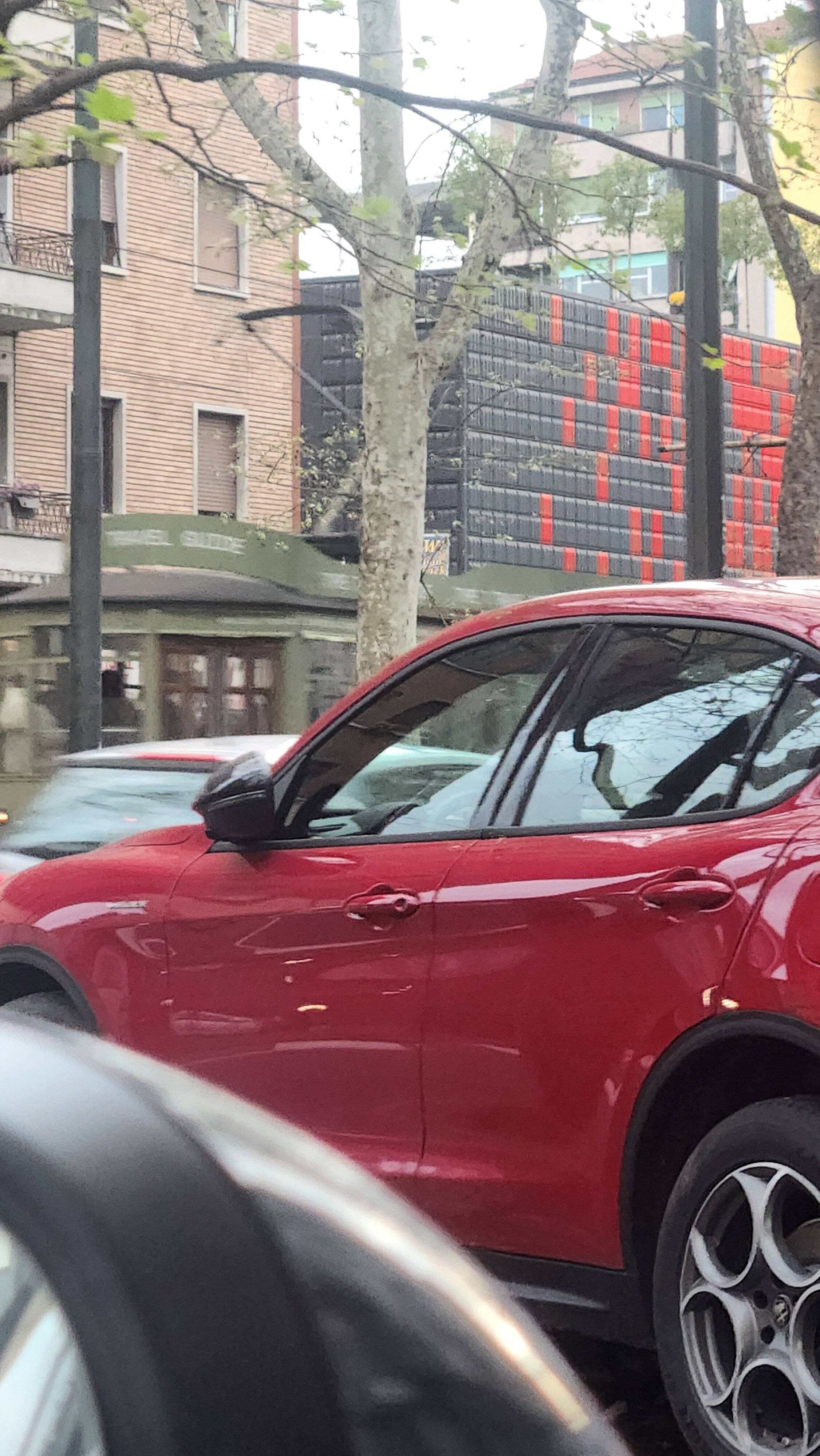

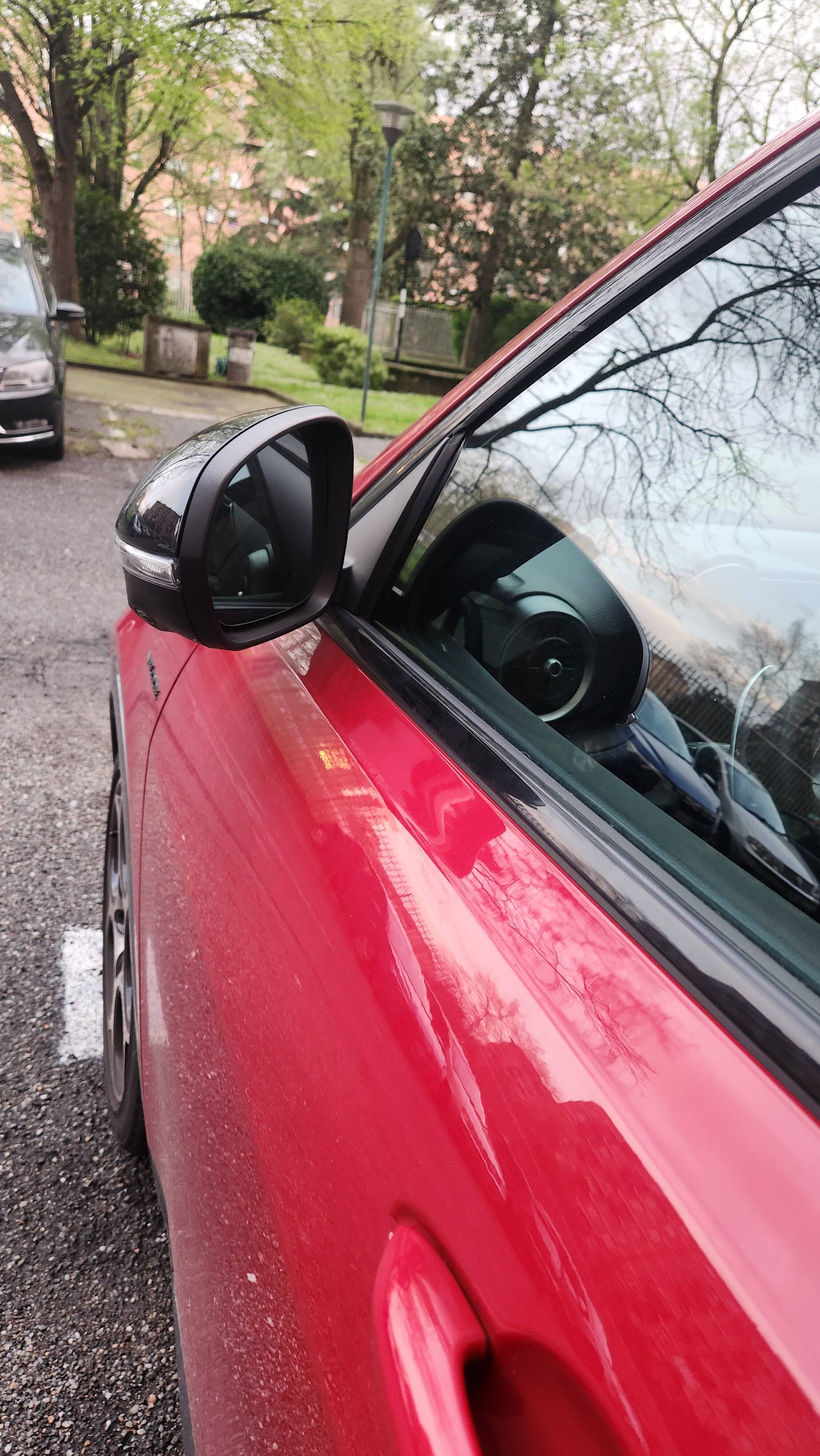

Una curiosità: gli specchietti non hanno un angolo di chiusura troppo poco ampio? Soprattutto quello guidatore. Mi sembra restino un bel po' sporgenti rispetto alla media.
SPECCHIETTI TONALE

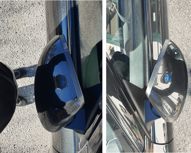

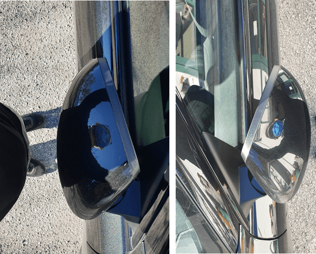

SPECCHIETTI STELVIO

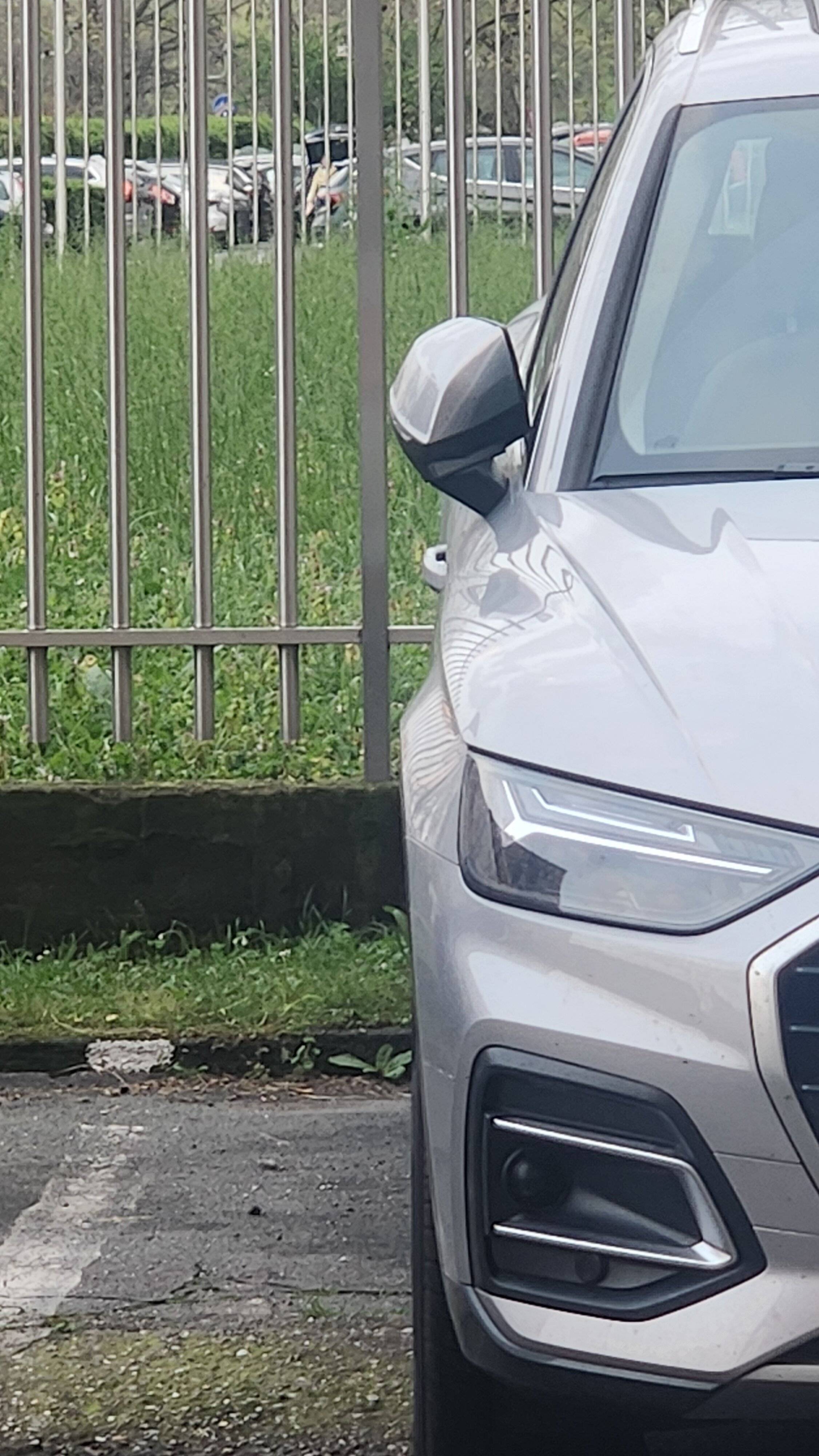

SPECCHIETTI Q3 (non per fare la solita polemica italiane vs tedesche, è l'unica auto paragonabile a Tonale che ho trovato nel parcheggio del mio condominio)
SPECCHIETTI TONALE
Visualizza allegato 268304Visualizza allegato 268305
SPECCHIETTI STELVIO
Visualizza allegato 268306Visualizza allegato 268307
Visualizza allegato 268308
Assolutamente si: una delle poche vetture dove la chiusura non sembra proprio a 90 gradi ma molto più aperta rispetto alla concorrenza. Probabilmente molto è dovuto alla forma particolarmente "bombata" che regala un effetto del "poco chiuso" (che poi è anche reale)
