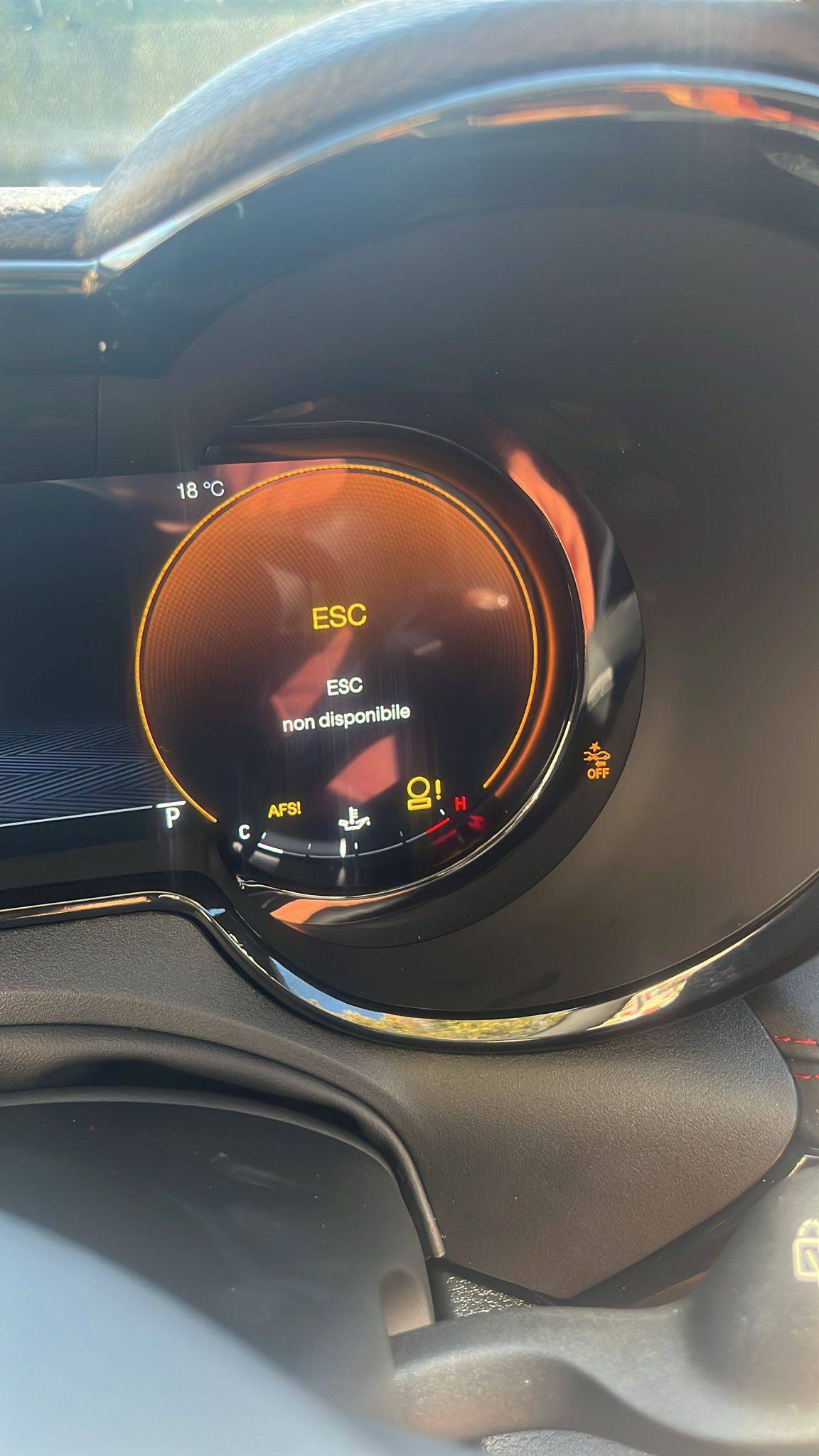

Ciao, la mia tonale ha appena 10 giorni ed è praticamente NUOVA, poco più di 500km. Ogni giorno mi si è accesa una spia diversa fino ad accendersi quasi tutte stamattina, DNA nn disponibile, ABS non disponibile, esc non disponibile, sistema anti collisione non disponibile, sensori pneumatici non disponibile, park assist non disponibile... Altre ancora. Ho letto che questo tipo di problematica è già stata trattata nel forum e ho provato con tutti i suggerimenti scritti da voi, ogni tipo di resettaggio, ma non è cambiato nulla. La prossima settimana la porterò in assistenza per una diagnosi, a chi è capitato lo stesso problema mi sa dire quanto tempo ha dovuto lasciare la macchina in officina? Di che tempistica parliamo ? Grazie a chi risponderà 😉

Questa è solo una parte non mi fa caricare il video
Possibile mai? La macchina è stata acquistata il 5 novembre scorso 😱
Bisogna vedere quanto è stata in deposito presso piazzali vari con batteria attaccata.
Ahimè, come ha scritto giustamente @Jack Ryan , è decisamente possibile, ancor più adesso che siamo in periodo più freddo e le batterie patiscono.

La principale indiziata è la batteria come dice Jack.
Cosa mi sai dire, poi, della campagna 6770 sulla tua vettura?
Se non è stata fatta falla eseguire urgentemente
Ps. Lascia perdere i suggerimenti che nascondono ma non risolvono il problema
Tempi? Dalla mattina alla sera
