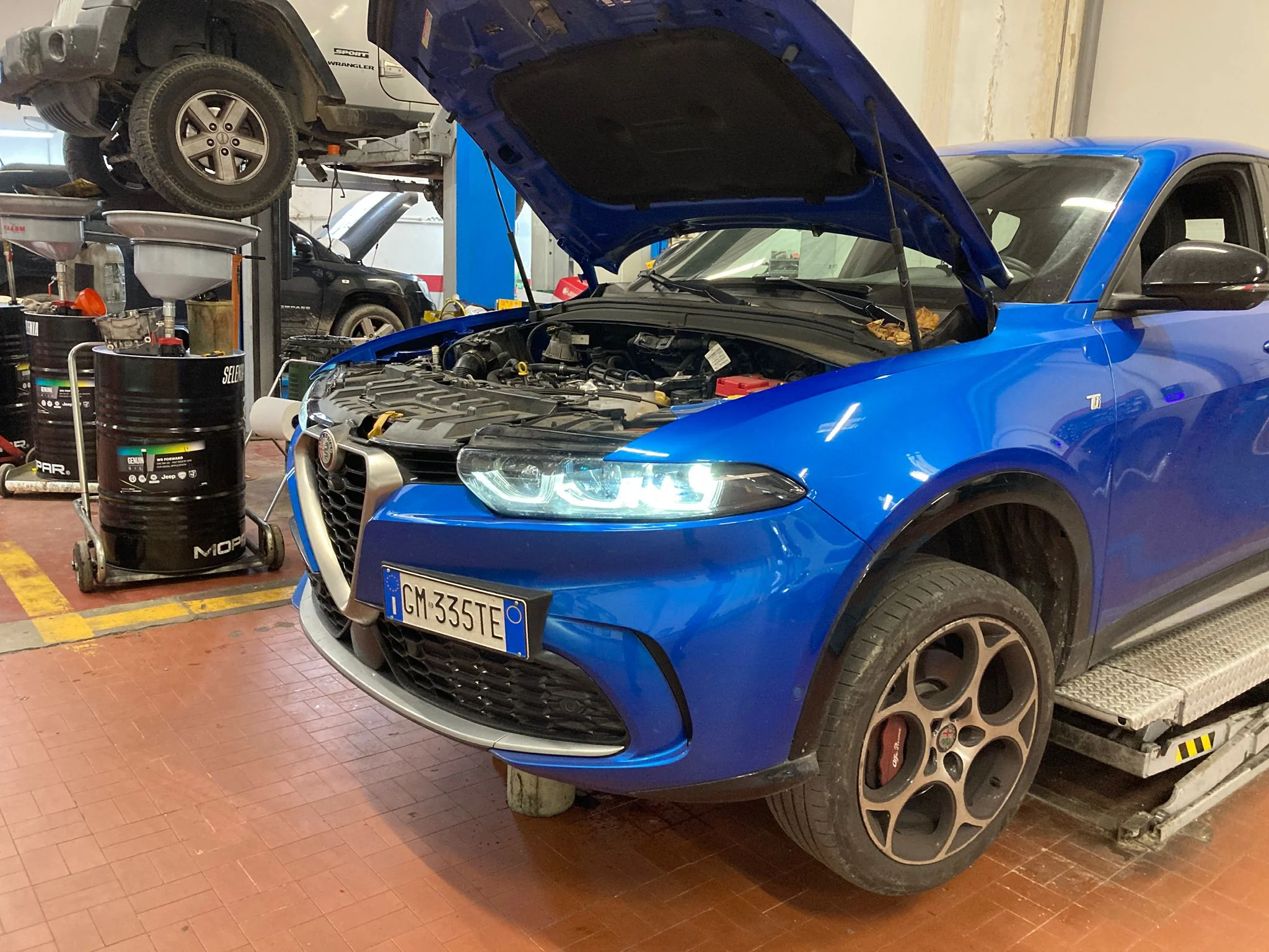

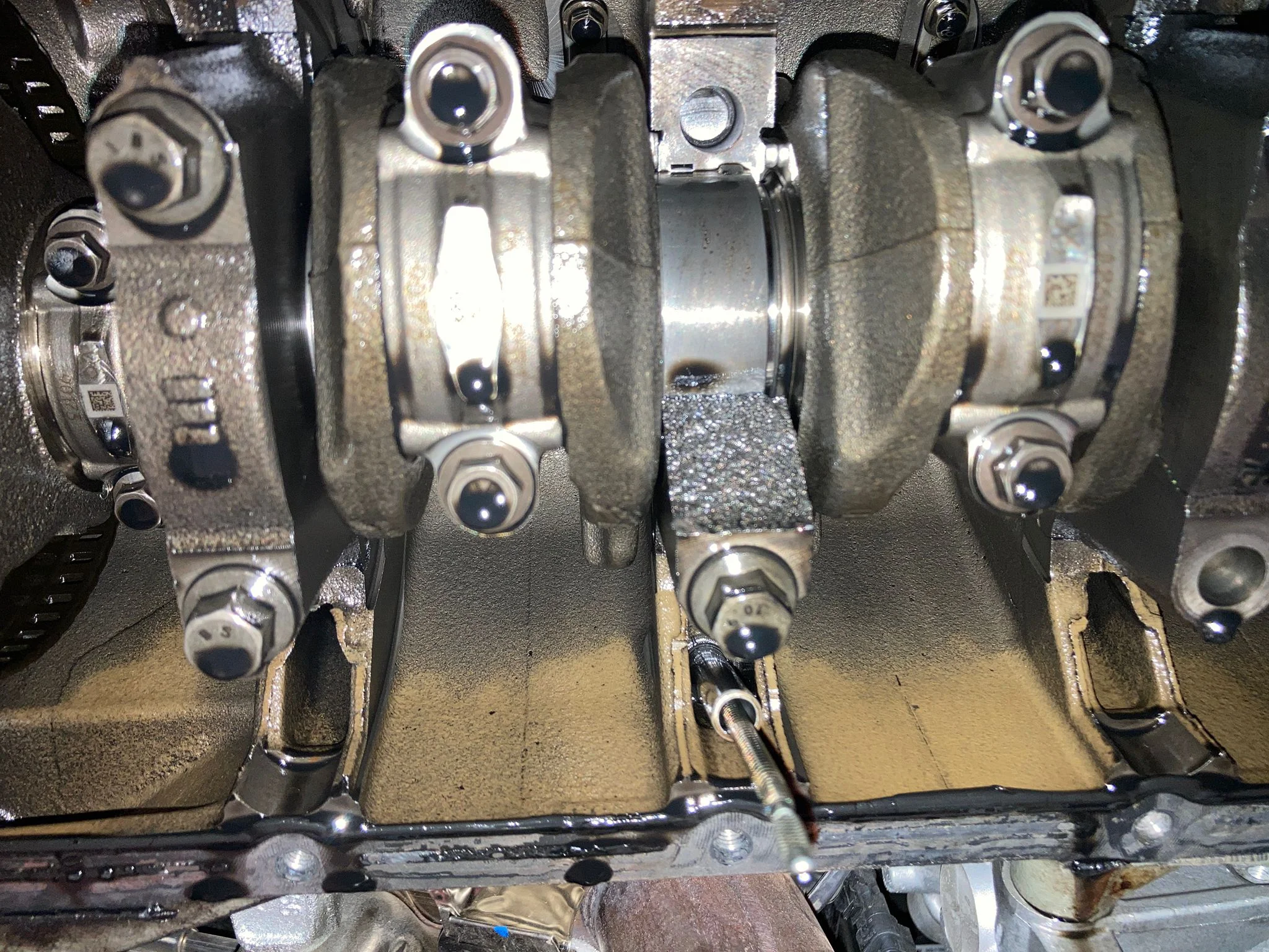

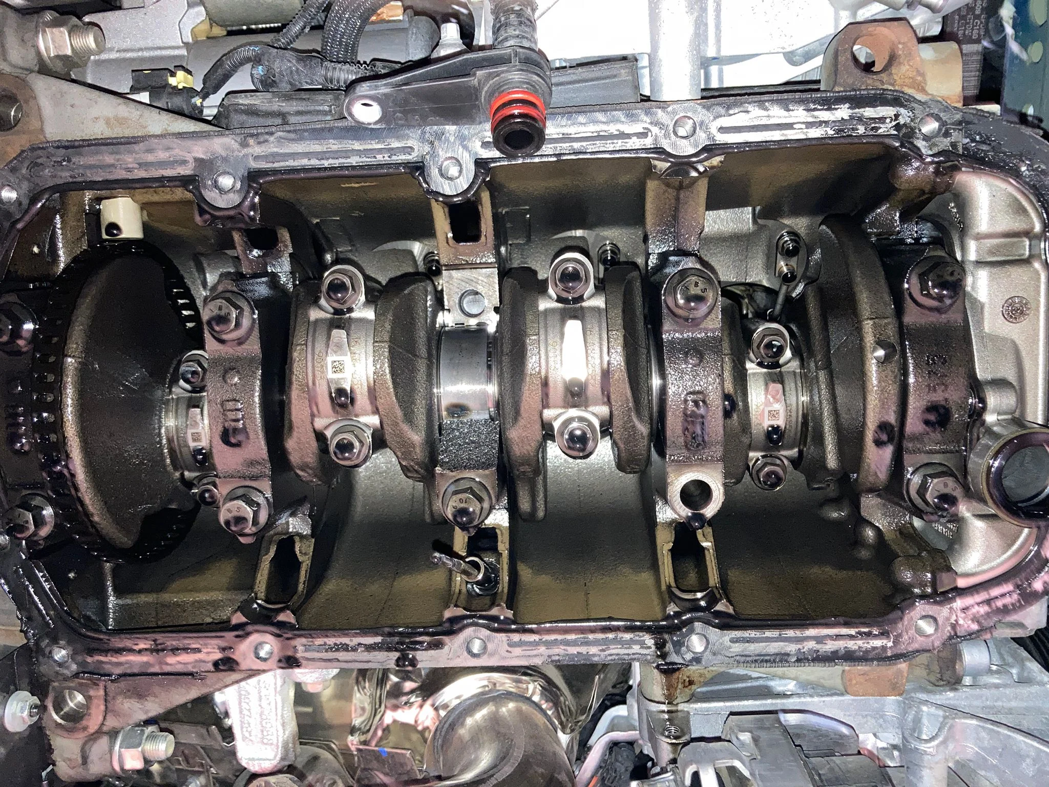

Alfa Romeo Tonale Ti aprile 2023 motore rotto
Condivido con il gruppo quanto mi è accaduto, per evidenziare un servizio clienti Alfa romeo scandaloso per non parlare della qualità delle auto.

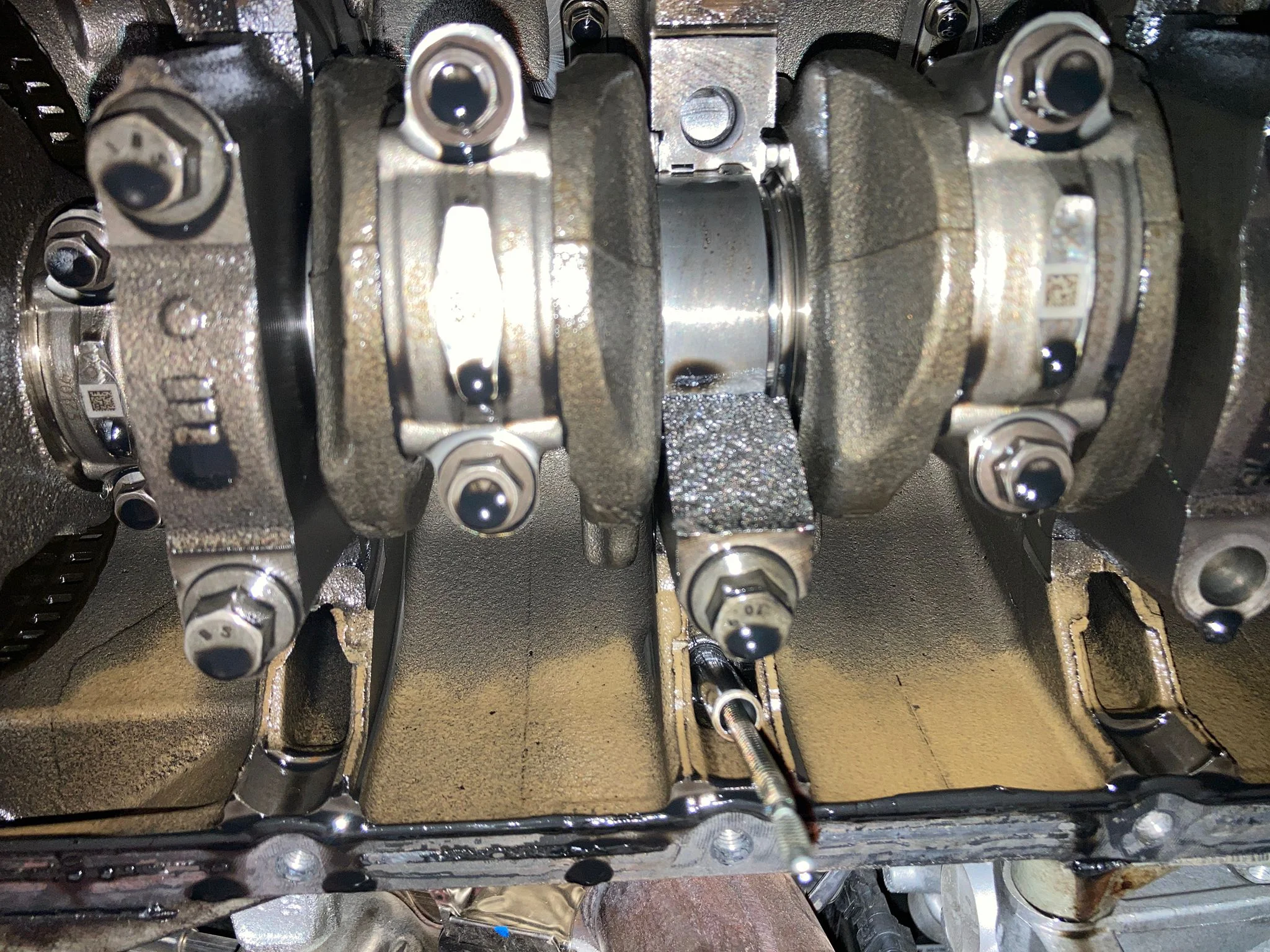

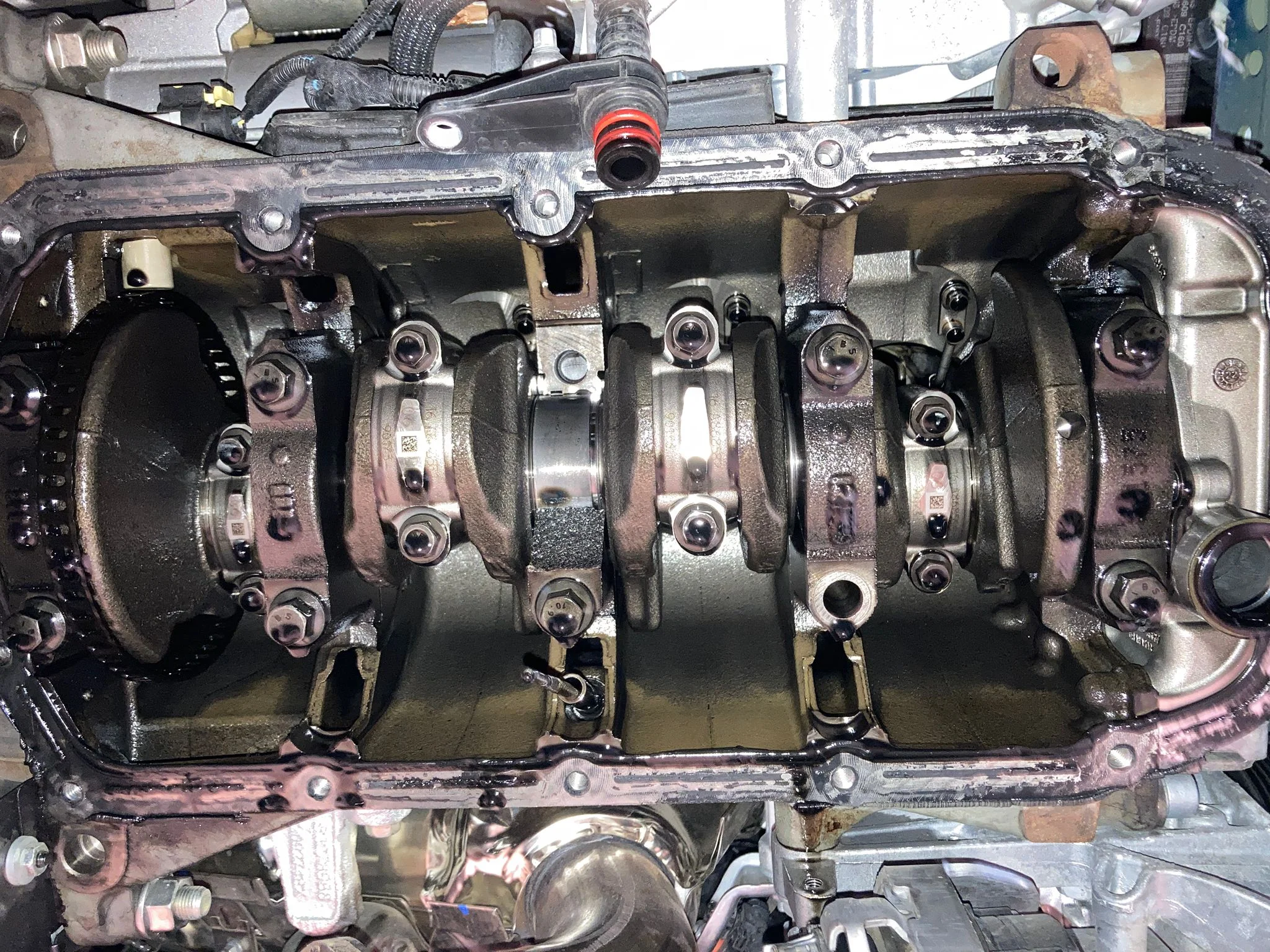

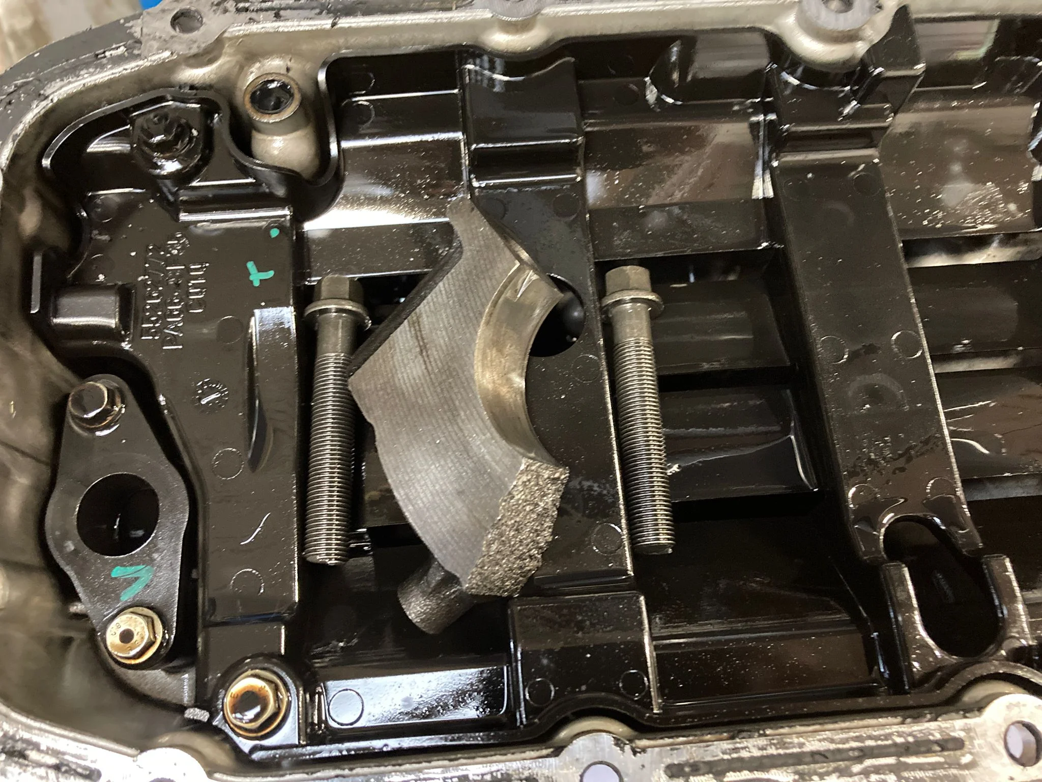

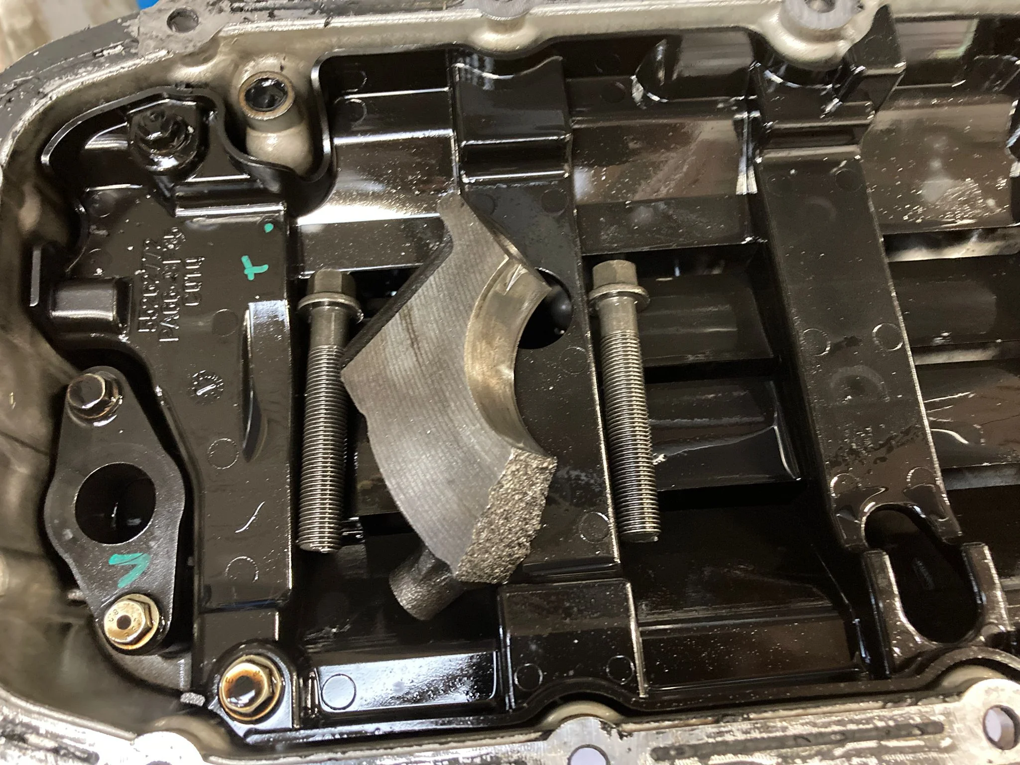

Ho un alfa Tonale Ti di aprile 2023 con 80.000 Km regolarmente tagliandata ogni 20.000 Km. All'ultimo tagliando chiedo all'officina di controllare meglio per un brutto rumore a freddo. La situazione è quella che vedete nelle foto, supporto albero motore spezzato. La garanzia è scaduta da pochi mesi ma visto l'evidente difetto di fabbrica e l'etá dell'auto, informandomi e con il supporto anche dell'officina chiedo con tutto il diritto la sostituzione dei componenti senza spese.
Oltre al danno che sto subendo essendo senza auto, oltre al rischio di incidente che ho fortunatamente evitato (il motore sarebbe letteralmente esploso) ancora non ho risposte ufficiali da oltre 20 giorni. In via ufficiosa sono stato liquidato con 'il caso è chiuso' perché quello che potevano riconoscermi è il 50% come stabilisce il sistema informatico che ha compilato l'officina. Premesso che riconoscere il 50% è una pura presa in giro visto che si tratta di prezzi di listino.
Servizio clienti vergognoso e inconcludente, come del resto la qualità dei componenti dei motori delle auto.
Dovrò seguire le vie legali per ottenere giustizia.#alfaromeo #stellantisgroup

Supporto di banco spezzato. Si tratta quasi sicuramente di una mancanza di materiale interna non identificabile se non attraverso metodi specifici che dovrebbero essere eseguiti in questo caso dal fornitore esterno che li produce per Stellantis.
Stiamo in tema certo
È responsabilità del costruttore valutare i componenti esterni .
Che sia difficile rivalersi ok , ma un motore 80000 km ridotto così …. Bhe

Per la dimostrazione del difetto dovresti relazionarti con un laboratorio accreditato per una FA (failure analysis). Ci sono diversi laboratori specializzati in lombardia (Milano, Crema ...), ma temo che comunque i tempi e i costi che si sommerebbero a quelli processuali, sarebbero comunque sfavorevoli.
Purtroppo dal punto di vista qualitativo i danni interni alla matrice metallica sono difficilmente riscontrabili e il difetto "zero" non può essere mai garantito. Poteva succedere anche con altre marche più blasonate ... la sfortuna è che la rottura è avvenuta dopo i due anni di garanzia prevista per legge.

Che il materiale sia difettoso è desumibile dalla foto dove si nota un eccesso di porosità del metallo (che ha indebolito il componente).
E direi che si tratta in modo evidente di un difetto di produzione e quindi di vizio occulto (non credo sia un caso che ti abbiano proposto sin da subito la copertura del 50% del danno).
