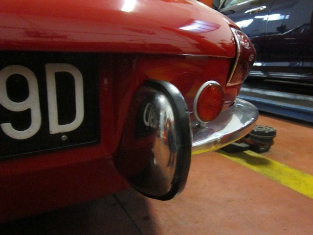

di stucco ne vedo in quantità industriali .....e poi attento al rimontaggio che ci sono diversi difformità , da uno sguardo veloce :
- fanalini frecce laterali della FIAT 500 : la posizione è corretta ma il fanalino non è quello , fai chiudere i 2 forellini di fissaggio di quel fanalino perchè per montare su quello originale non servono ; azi Ti consiglierei di trovare subito gli originali così ce li fai provare dal carrozziere prima di verniciarla .
è lo stesso fanalino montato sul GT2000 , Montreal , ecc.... è sempre rotondo con bordo cromato e si monta ad incastro , si trovano facilmente

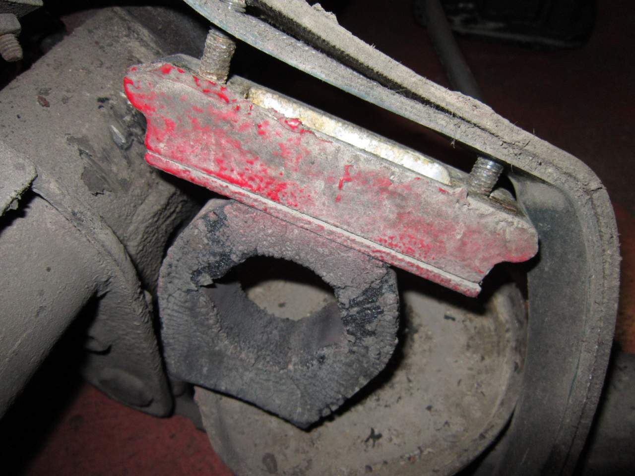

- Pompa freni nel sottoscocca : manca la sua protezione in lamiera

- Scusa ma io continuo a non vedere il fanalino bianco della retromarcia
- altro errore : stemma Alfa sul cofano poteriore sbagliato , manca "MILANO "
- Paraurti : assolutamente non è nero !! cosa fai vernici l'acciao inox ??

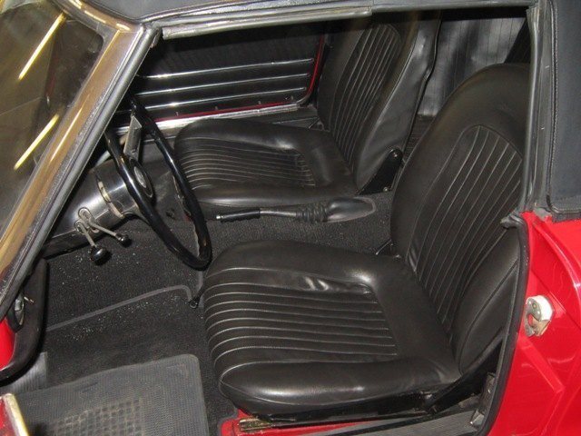

- Interno : ci vanno solo i tappeti in gomma , ci sono solo quelli in moquette che si vedono oopure sono messi sopra agli altri ?
- maniglie apertura porte sbagliate
- maniglia alzavetro SX sbagliata

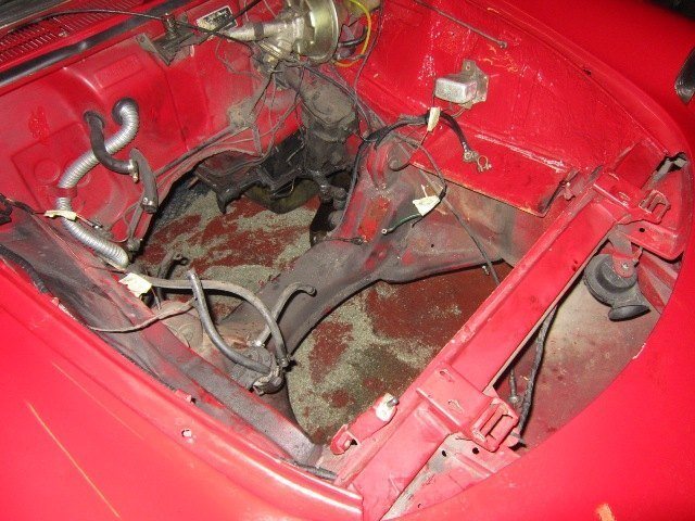

Vano motore:
- manca cassetta batteria in plastica
- scritte verniciate rosse su coperchio valvole : no
