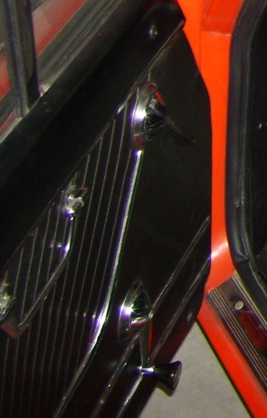

Le maniglie delle porte sono quelle sottili cromate giusto???
E le maniglie per la chiusura interna sono quelle ondulate o devono essere dritte??
Visualizza allegato 93269
in questa foto qui sopra sono corrette , nella porta destra la maniglietta di appiglio per chiudersi la porta non è come questa ma c'è il maniglione più grande , ecco la portiera destra di una 1300 come la Tua
Quindi tu dici che a dx c e il maniglione e a sx invece la maniglietta? ho capito bene??20061123183023_prima.jpg20061123183040_seconda.jpg
non è che lo dico io : è così ! anche su tutti i Duetto coda tronca è così : a destra c'è il maniglione perchè serve anche al passeggero come appiglio durante la marcia .
Se compri quel libro che ti dicevo sopra ci sono molte foto che lo dimostrano .
