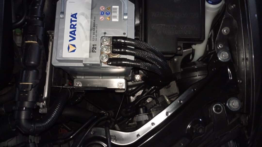

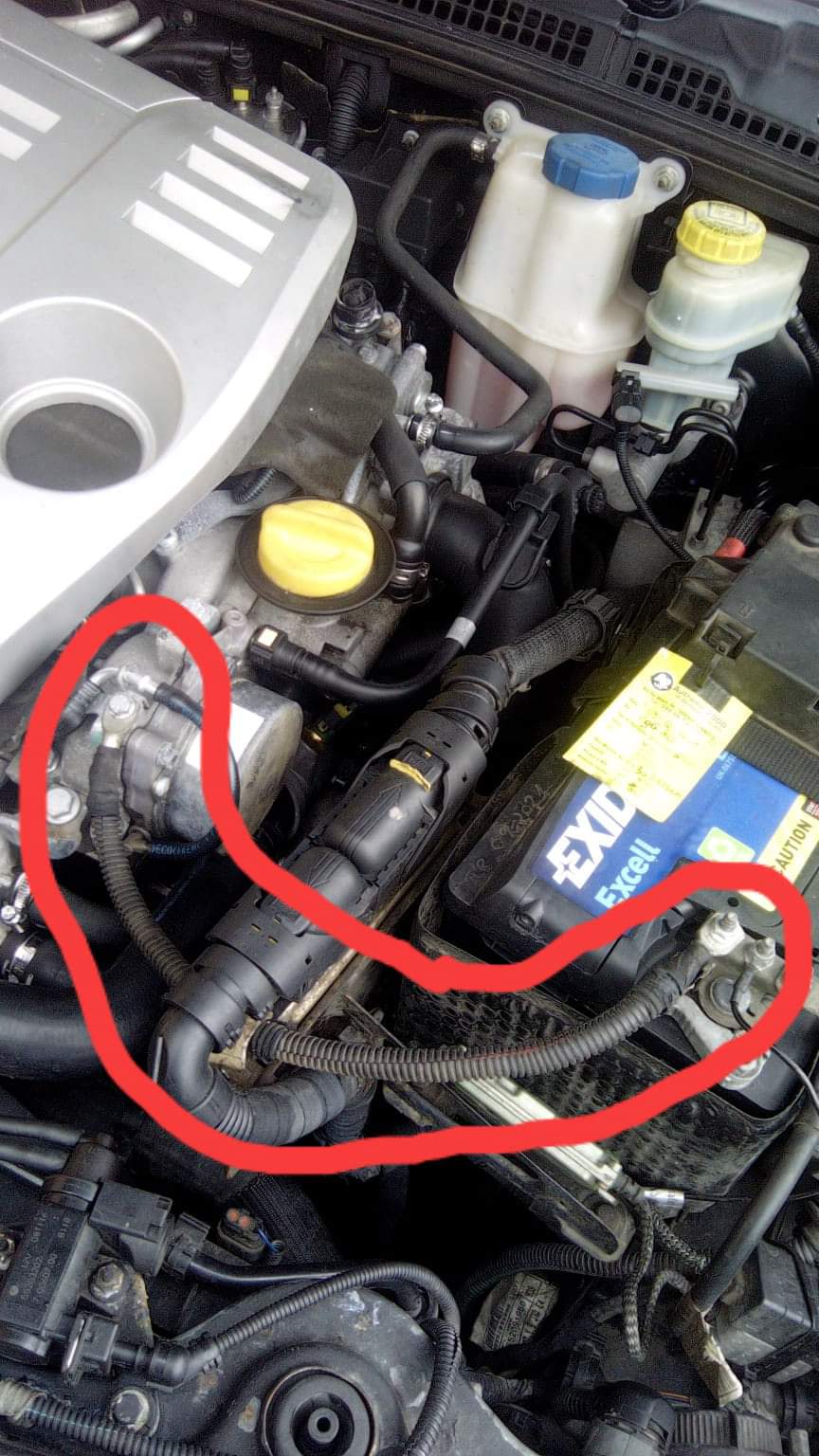

Sono i cavi di massa. Procurati dei nuovi dadi autobloccanti e rondelle in acciaio inox più un cavo di sezione 8 ~ 10 mm2 già pronto rivestito nero e con crimpati i capicorda a occhiello da aggiungere dal morsetto negativo alla scocca.
Messaggio nella discussione 'Fumo bianco' Fumo bianco - ClubAlfa.it Forum

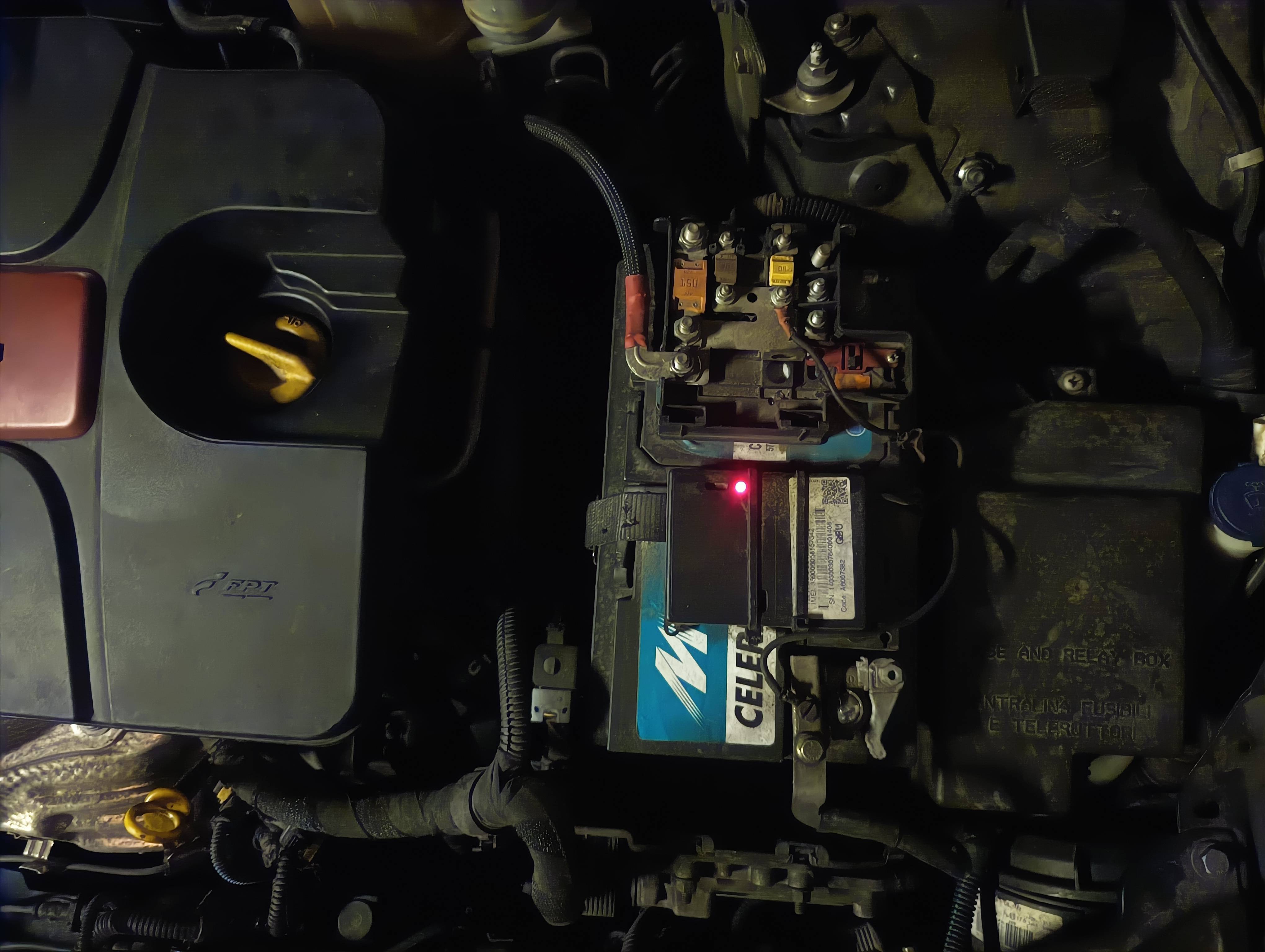

    643.9 KB · Visualizzazioni: 30
È piccola per la 159. Prova con questa
