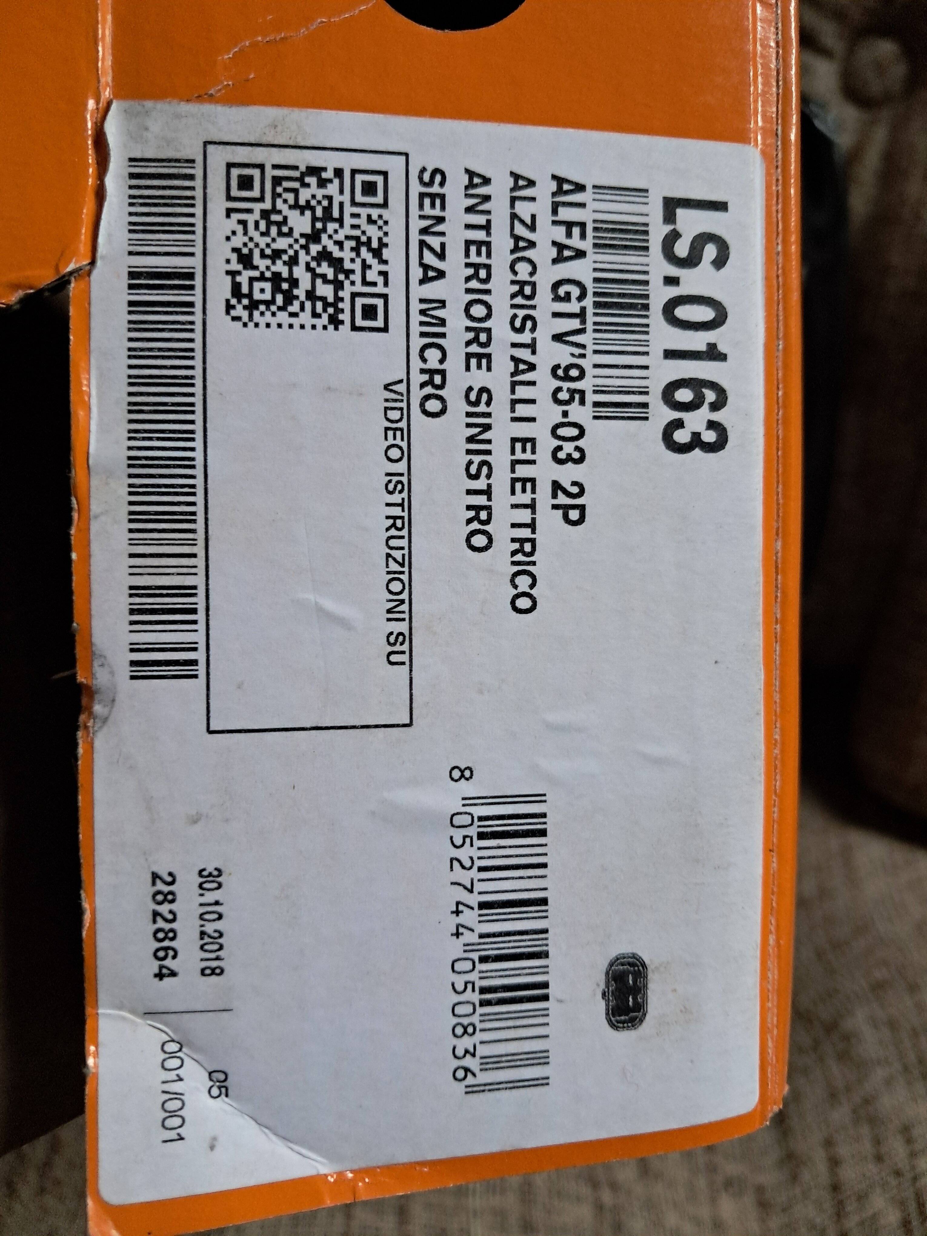

Ciao io ho sostituito il sinistro circa 5 anni fa spendendo per il pezzo 140€ marca lift System, il componente è di buona qualità però la molla centrale non è compresa e va prelevata dal vecchio alzacristalli, ho dovuto anche modificare la posizione di un punto di ancoraggio, niente di particolarmente complesso ma se si fa da sé è richiesta un po di manualità.
    1 MB · Visualizzazioni: 95
