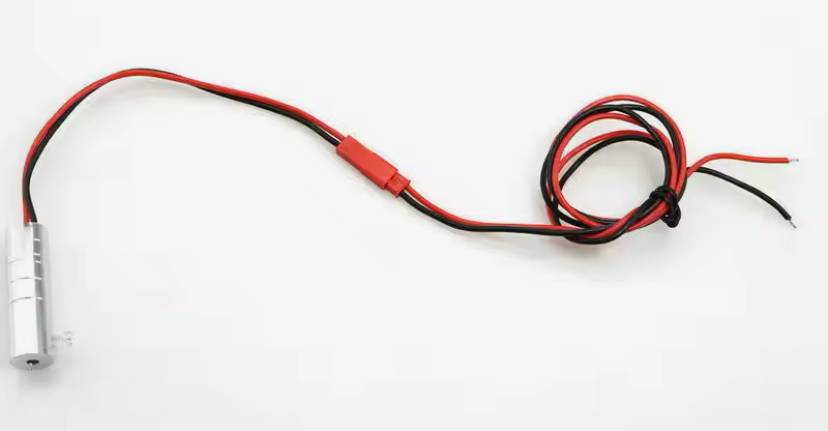

Io li ho fatti da solo. Ho aggiunto delle luci in fibra leggere leggere bianche nelle portiere. Per evitare un impianto centralizzato e quindi centralina con cambia colore e complessità nel montaggio ho preso questi prendendo corrente direttamente dalle luci dei pulsanti portiera:

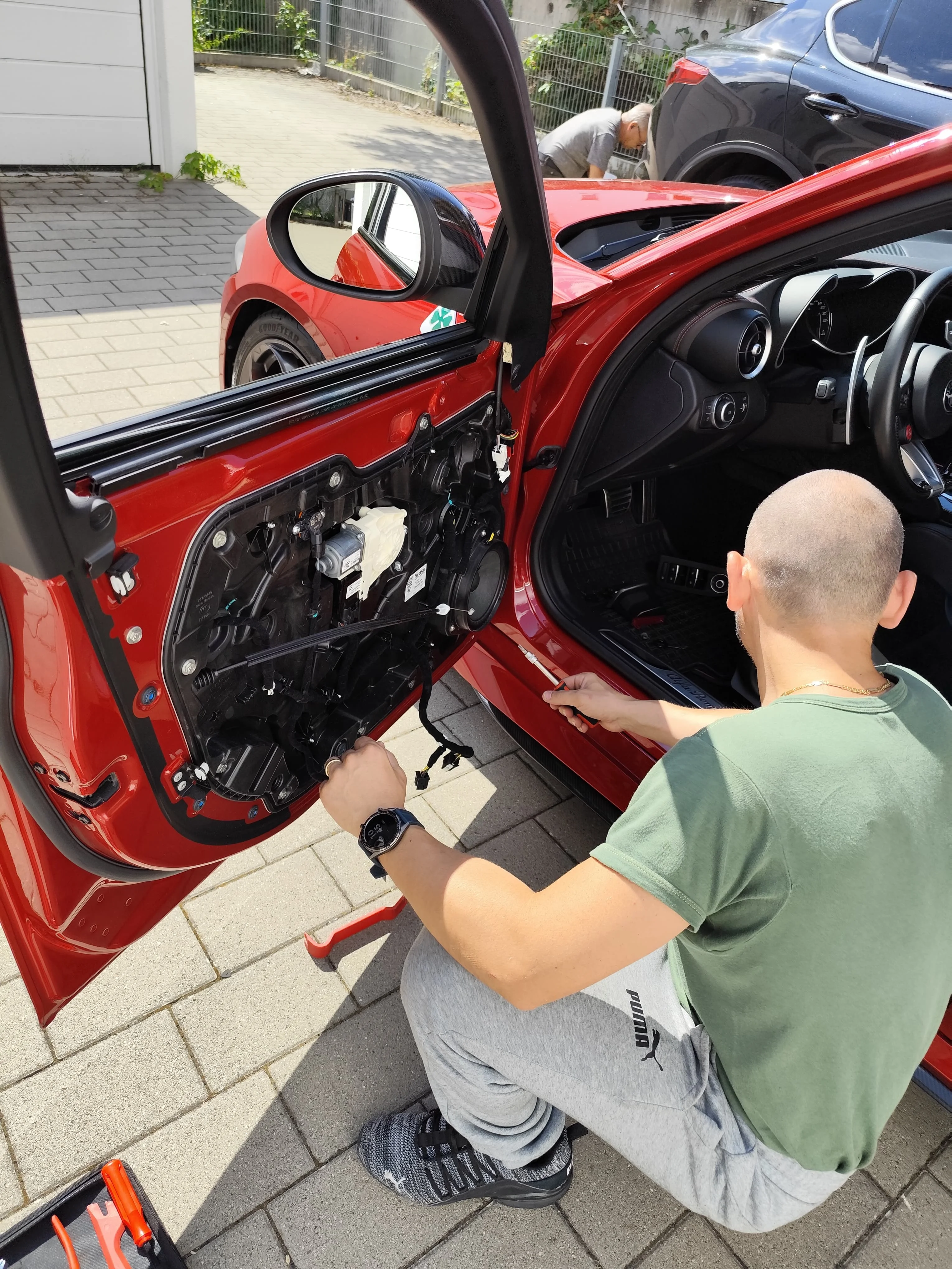

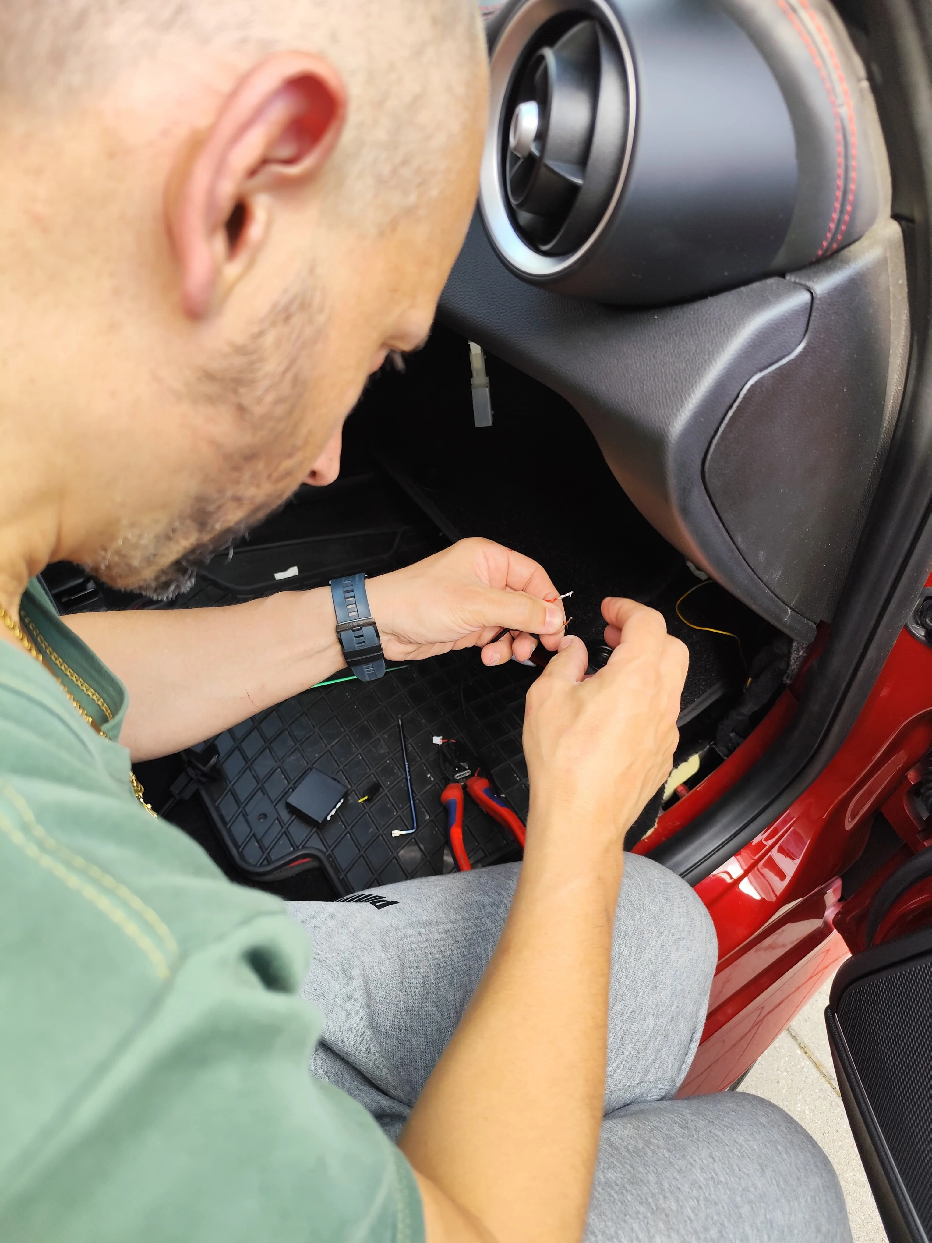

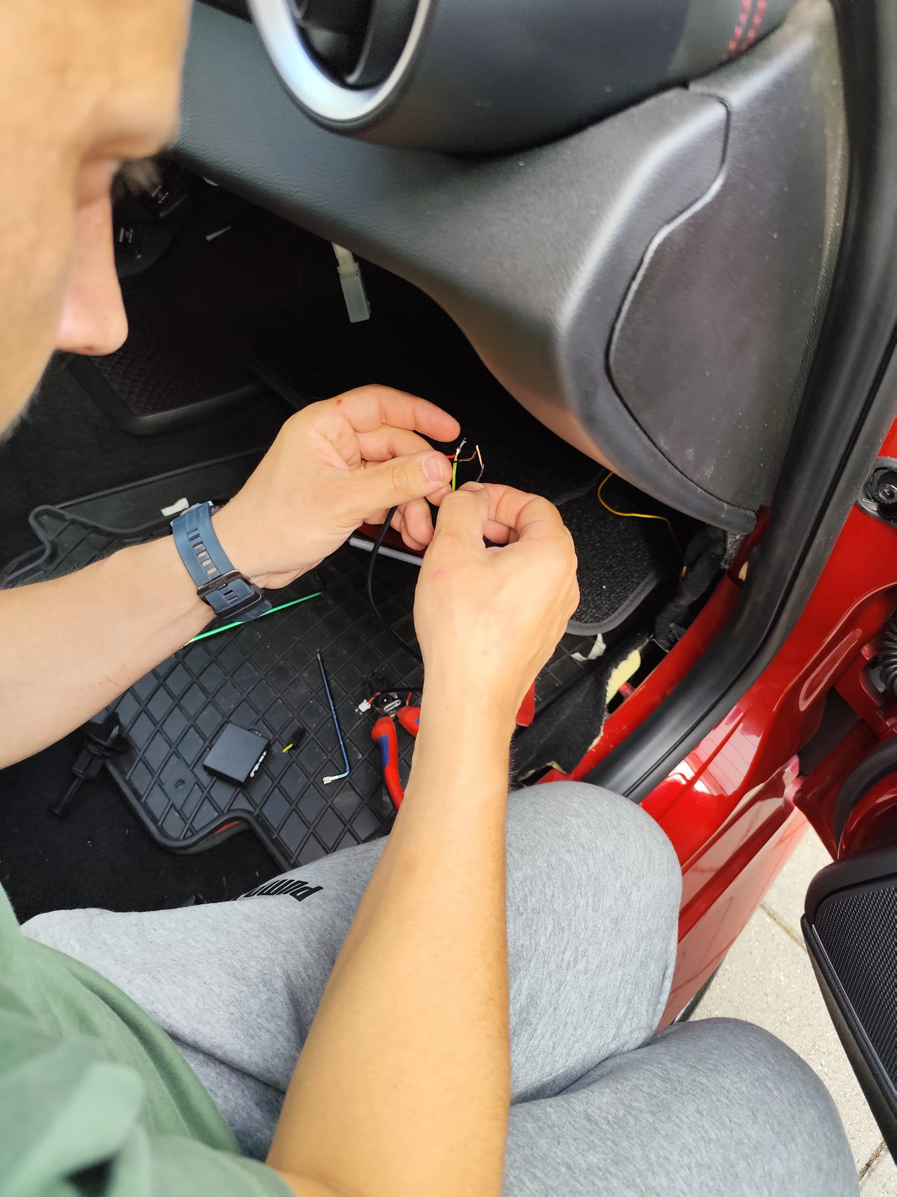

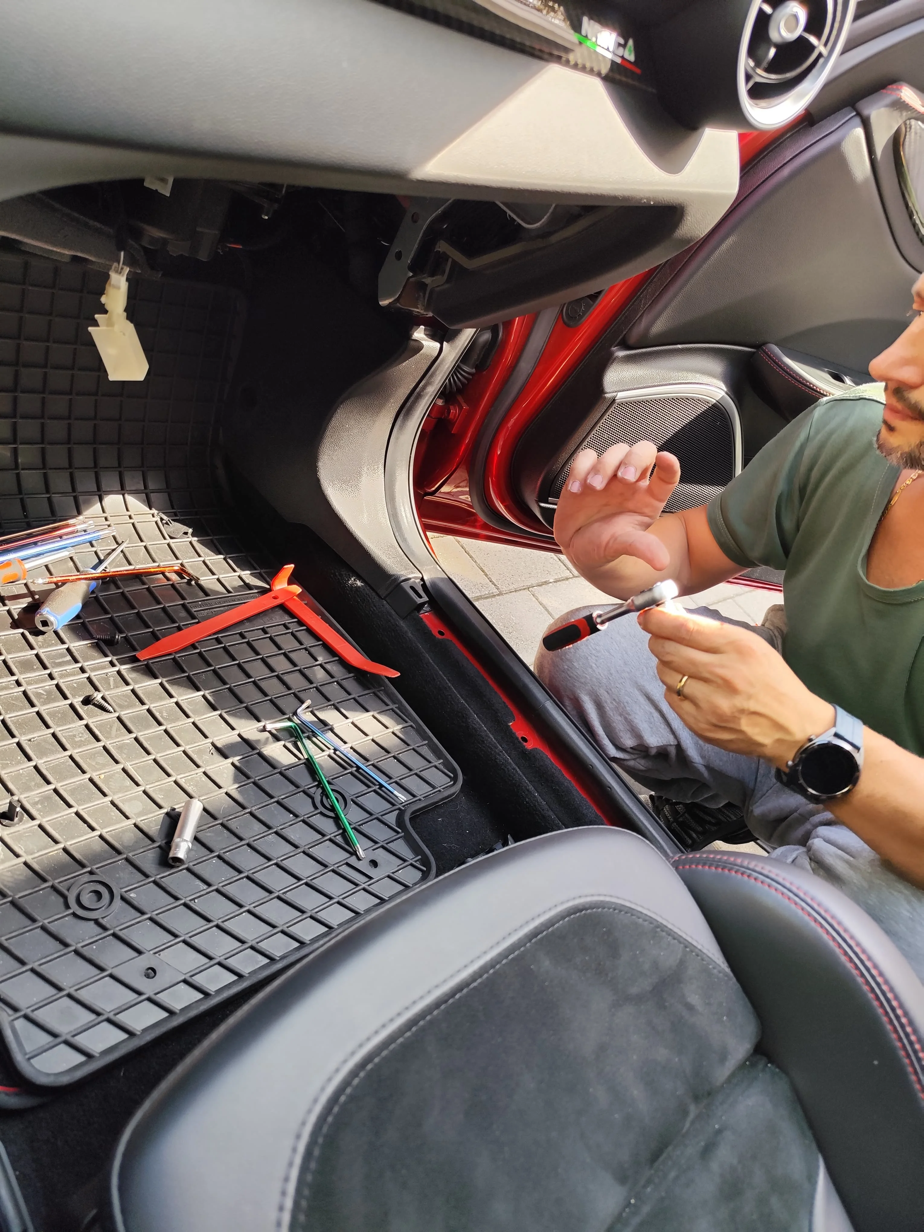

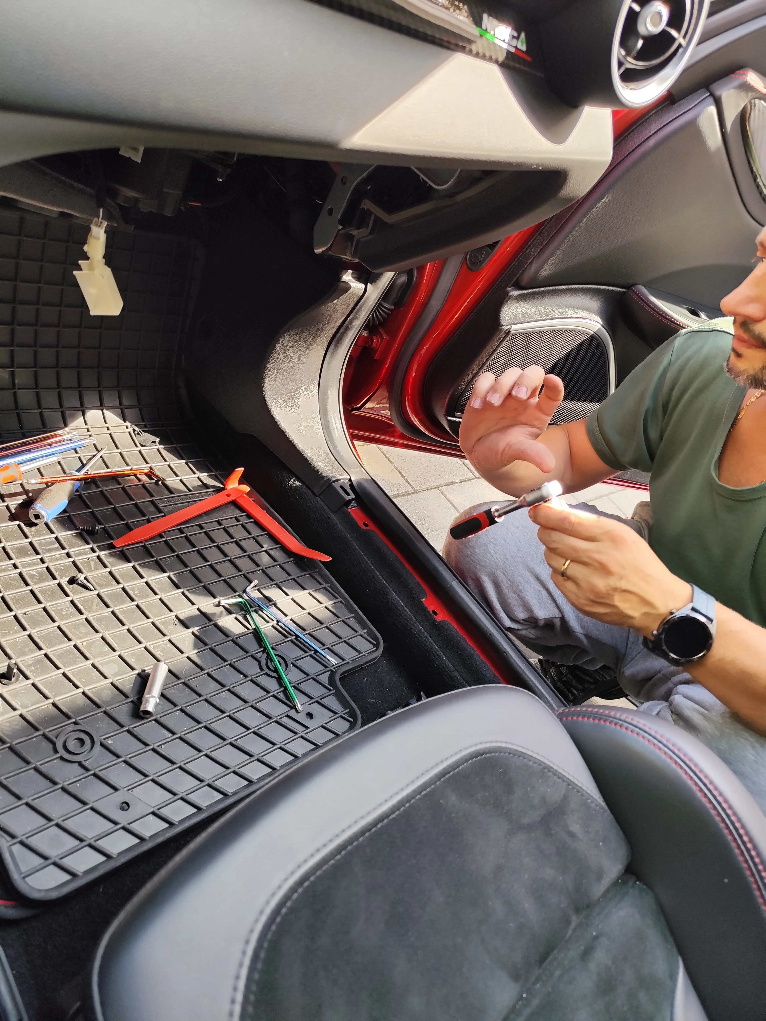

#7
Ho semplificato di molto rispetto a quello che hai in mente tu.
Guarda la foto che ho postato nel messaggio prima, sono singoli e non c'è controller centrale. Ho preso corrente dall'alzavetri, ho testato quale di quei fili avesse la corrente e l'ho attaccato al rosso, il nero al nero e si accende la lucina semplice. Ho preso luci bianche e non si possono cambiare di colore. Non mi interessava avere quelle tamarrate che cambiassero di colore, ma solo un leggero fascio di luce bianco che desse un po' di motivo alla macchina in linea con le luci d'ambiente già presenti .

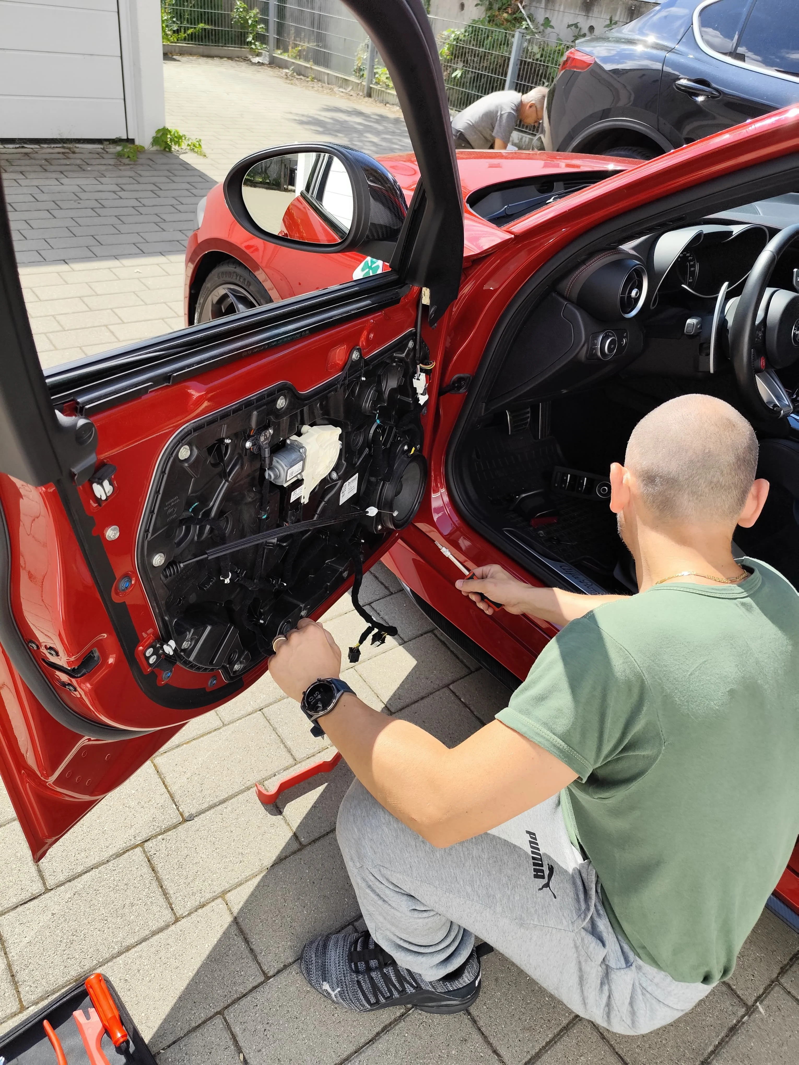

Buonasera, scusami come hai fatto ad inserire le strisce nel solco dei pannelli? Ho provato ad inserirli ma non vanno proprio. Hai scollato le plastiche dietro a i pannelli, per inserirle le strisce? Grazie per la cortese risposta
Devi inserirle nel momento che il pannello è smontato dalla portiera in modo che puoi piegare un po’ il pannello per fa sì che entri il led nel solco più facilmente
