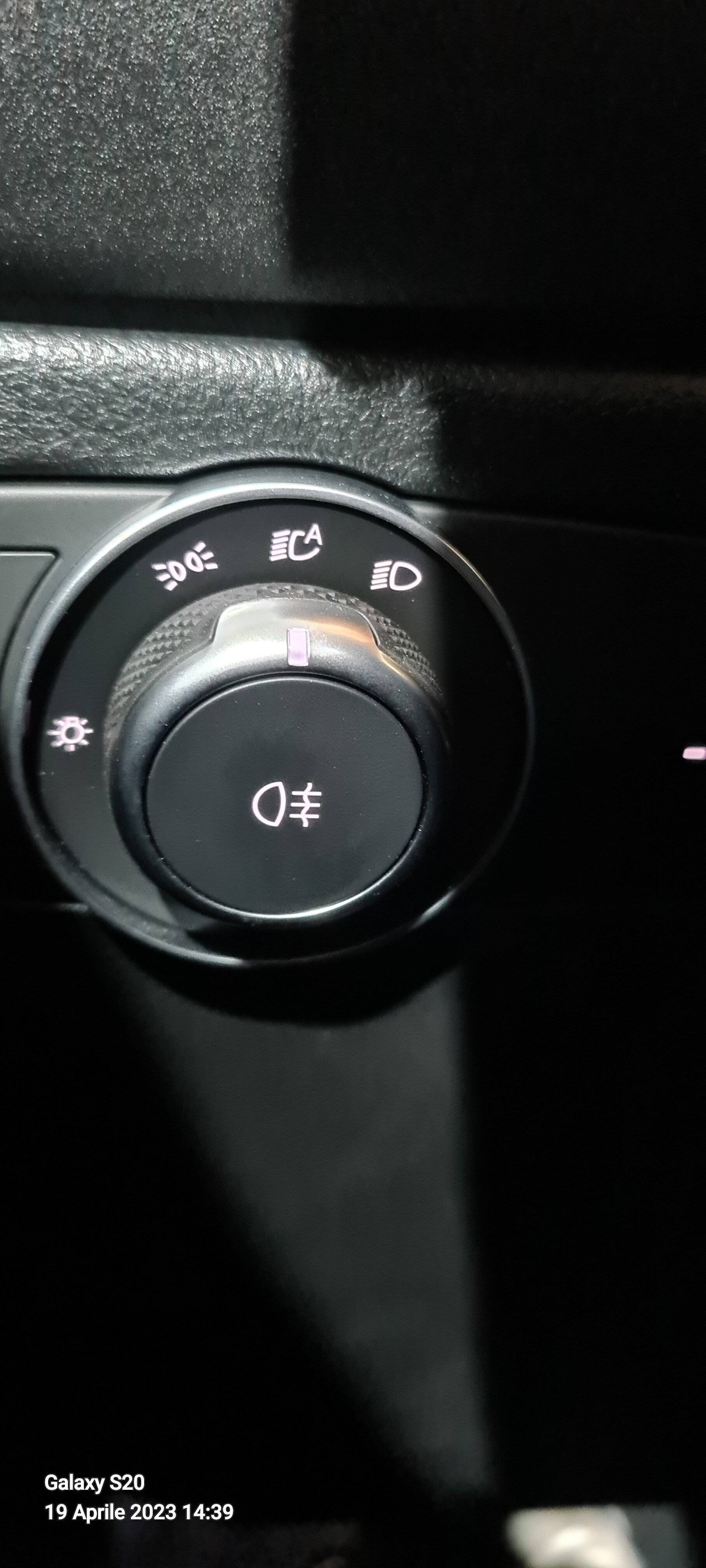

Allego foto.Selettore al centro anabbaglianti automatici,sulla dx anabbaglianti sempre accesi,sulla sx posizione instabile non succede proprio nulla. Sulla estrema sx(sotto) non arriva nemmeno.Quindi la possibilità di non far accendere gli anabbaglianti in caso di buio non è possibile,.Poi sul menù c è la possibilità di escludere i fari adattivi cioè che seguono lo sterzo e gli abbaglianti automatici

Manopola già impostata su "A". Grazie comunque del feedback
Oltre alla manopola su A, imponi la leva devioluci sinistra la posizione contro il cruscotto , come a metterli fissi.
Sul cruscotto la spia con luci automatiche noterai che indicherà il flusso luce abbaglianti è così sono in automatico

In sostanza avevo saltato il passaggio di impostarli fissi con la leva a sx del volante.
