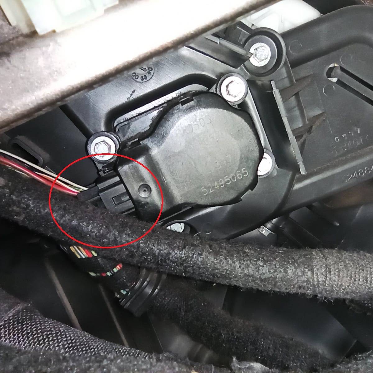

Dopo un intero pomeriggio, sono riuscito a sistemare il tutto.Avevo montato le lampadine originali ma non andava così mi sono messo a cercare gli attuatori.
Ho iniziato con il lato destro, da dove usciva aria fredda e ho trovato questo:
Come l'ho toccato, mi e rimasto in mano lo spinotto (cerchiato rosso), l'ho rimesso in sede controllando che non uscisse più e magicamente (userei un'altro termine ...) usciva l'aria calda da destra.

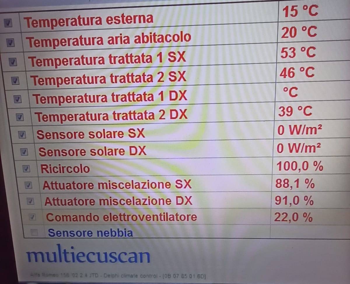

Ho collegato la diagnosi ed errori non ce ne sono più e ho questa situazione:
Sta funzionando bene ? Ho qualche dubbio.

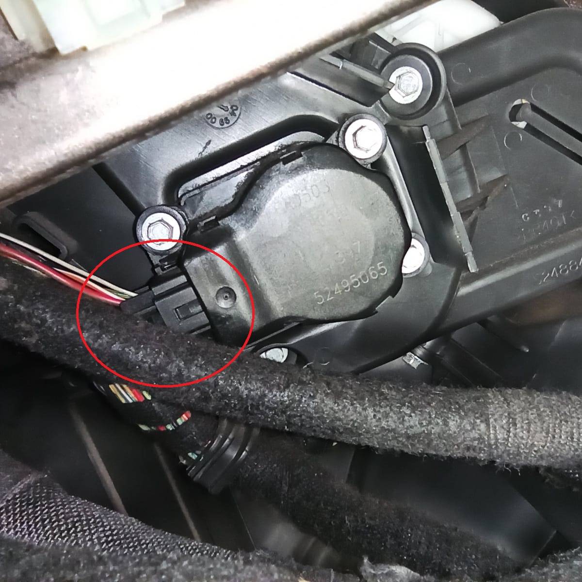

Visualizza allegato 262086
In effetti qualche dato incongruente c'è (Temperatura trattata DX), potrebbe essere la relativa sonda difettosa. Io farei una bella prova su strada e valuterei.
Visualizza allegato 262085
Prova a disattivare il ricircolo e vedi che valori escono.
