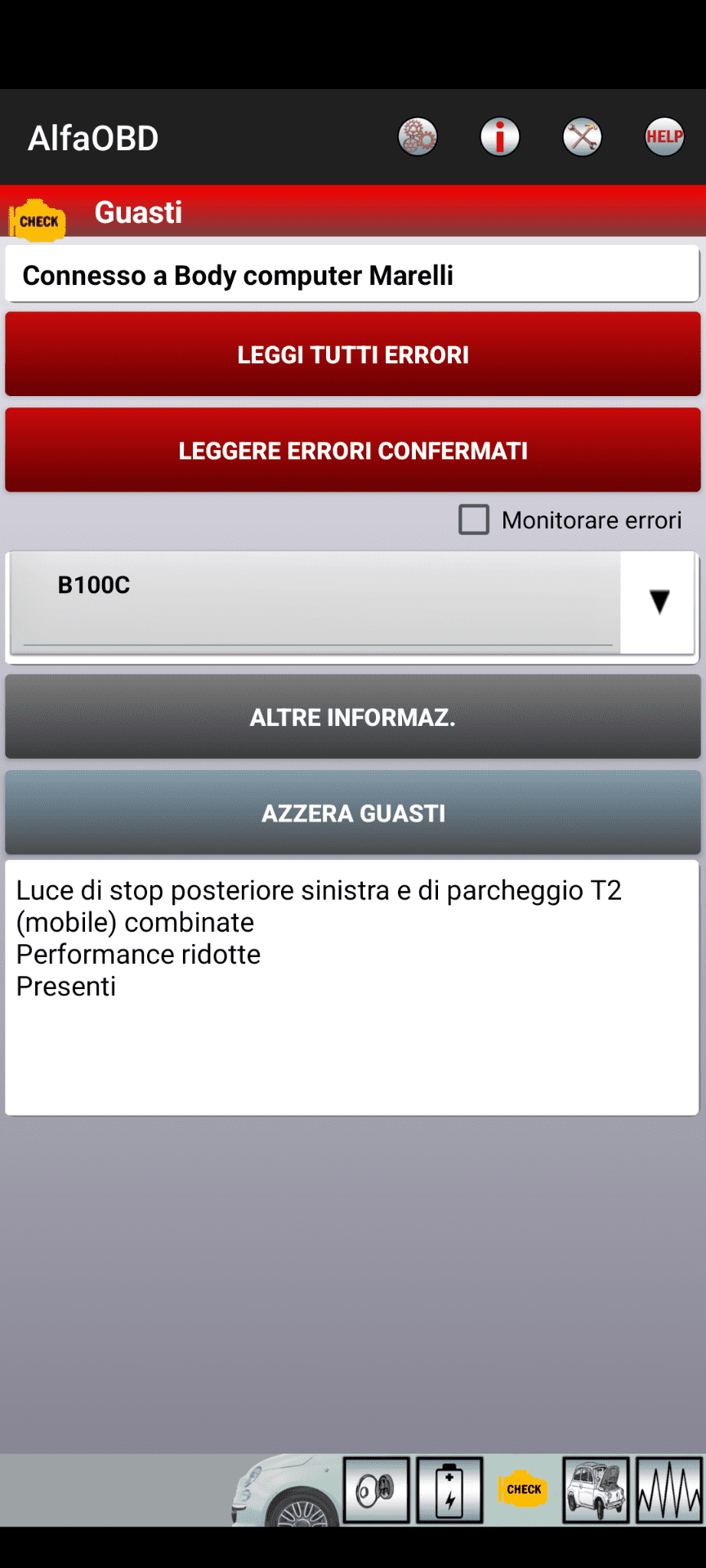

Buonasera a tutti. Da alcuni giorni, dopo un po' che ho acceso la macchina, parte l'errore "far controllare Fcw", poi cominciano ad alternarsi "fare controllare luci posizione", "fare controllare luci stop". Considerato che le luci funzionano tutte perfettamente, cosa potrebbe creare questi errori?

controllare i fili sui cardini del bagagliaio.
I cavi sono intatti anche perché ripeto le luci funzionano...esce questo messaggio con la diagnosi
Potrebbe essere la batteria
e le luci targa? e chiaramente un problema di cablaggio - ispezionalo correttamente. spesso il cablaggio si rompe sulla cerniera del lato sinistro
