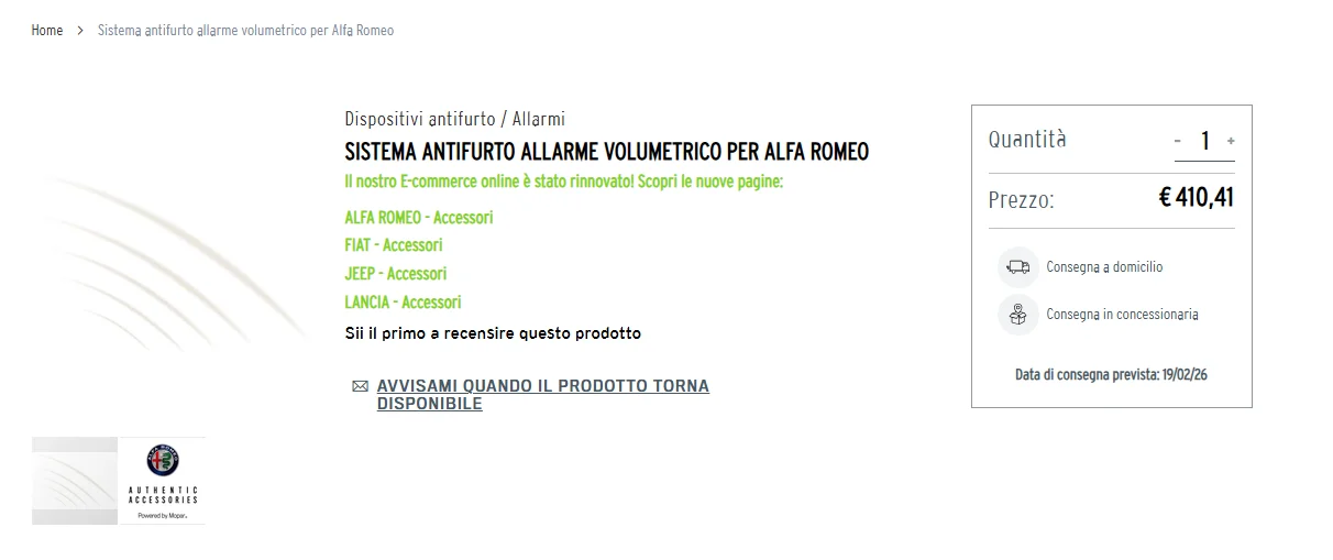

sul sito è sempre un accessorio a parte.

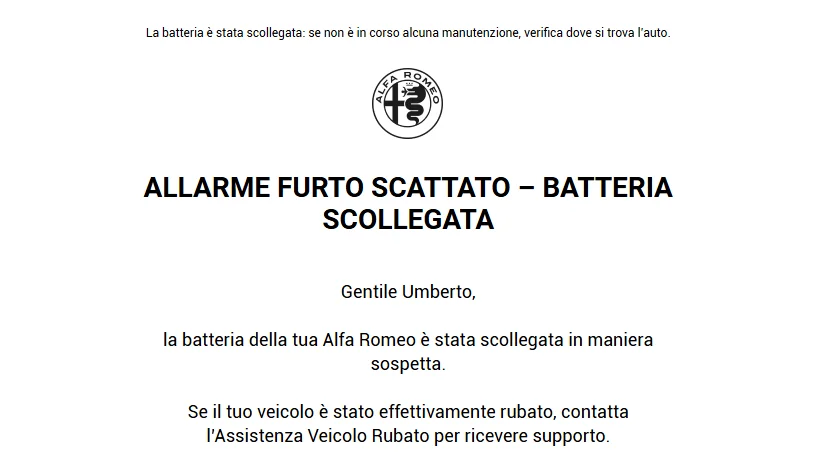

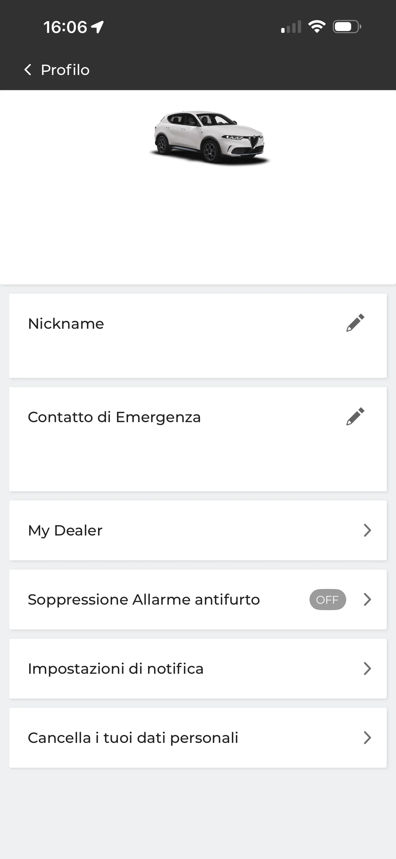

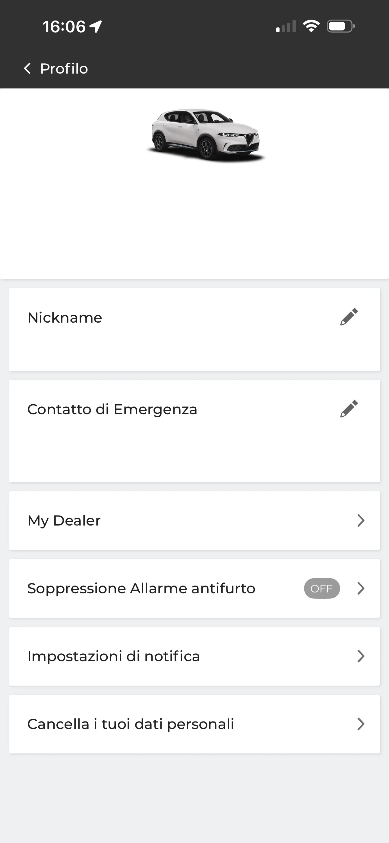

mi e gia capitato che ricevessi un email con l'avviso tentativo di furto.. (spostata di poco dal gommista senza chiavi) e nell app ce' l'opzione per disattivare l'antifurto.. (ma non vedo ne volumetrici ne tasto anti sollevamento nella plafoniera)

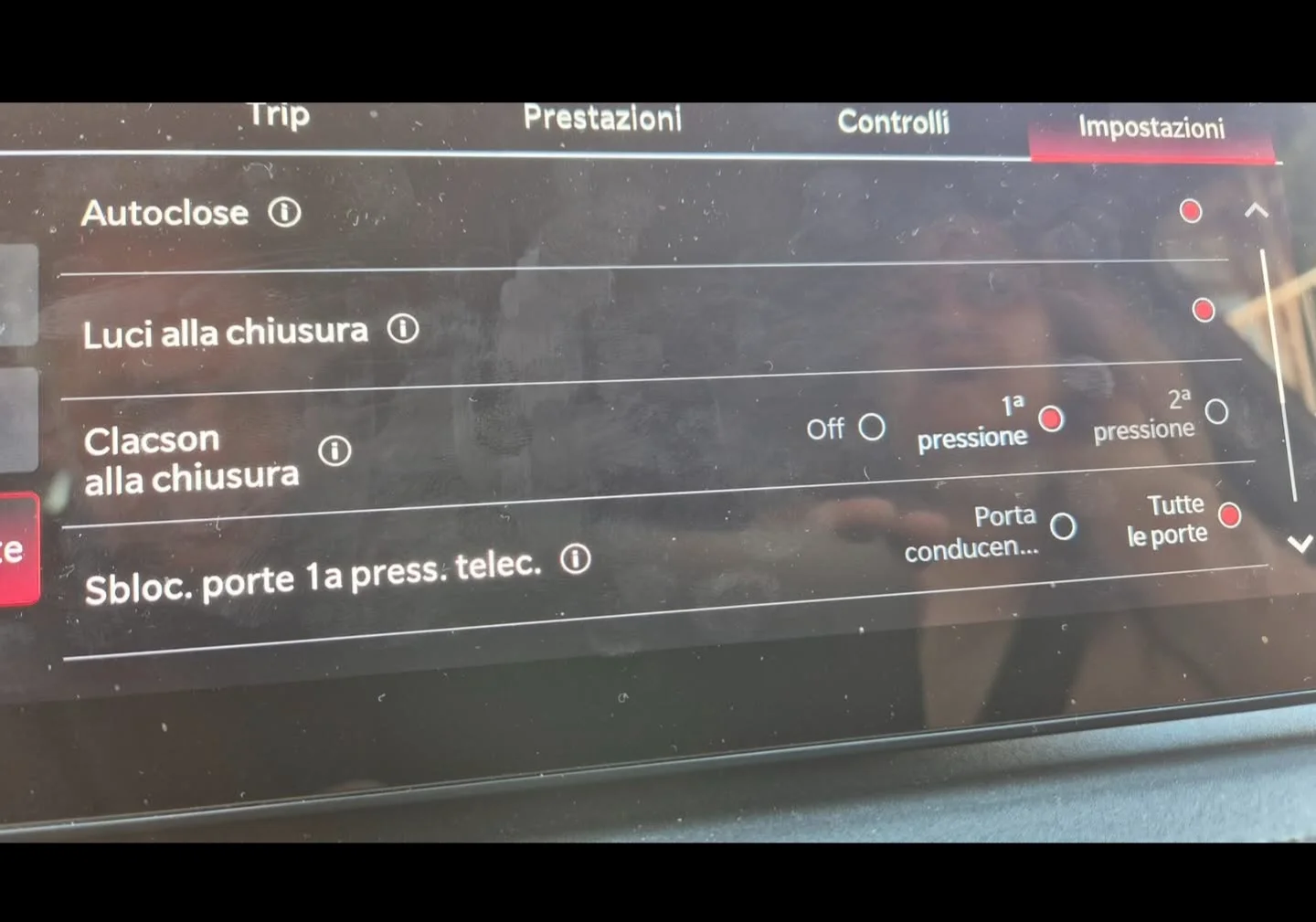

si allert furto arriva anche se stacchi la batteria con le porte chiuse (ad esempio). io ho attivato l'allarme con attrezzatura da officina, ora se chiudo l'auto e apro una porta o il baule ecc ecc suona clacson e lampeggiano le frecce. quando la chiudo il clacson emette il classico beep di chiusura.... fa parte dell'allarme di serie, mancano però i volumetrici. quindi, prova a chiudere l'auto con un finestrino giu, poi prova ad aprire la porta dalla maniglia interna, deve suonare. nella mia di serie era disattivato, ma è solo una impostazione software da abilitare.

se imposti un numero di telefono, ti arriva in tempo reale anche un sms e la notifica in app
Tonale, rosso alfa, speciale 160, h&K, sedili pelle riscaldati, winter pack, gancio traino, direi abbastanza full... ma l'allarme, quello "classico" non c'era. gli avvisi via sms si.
E come l'hai abilitata via software? Con Multiecuscan?
