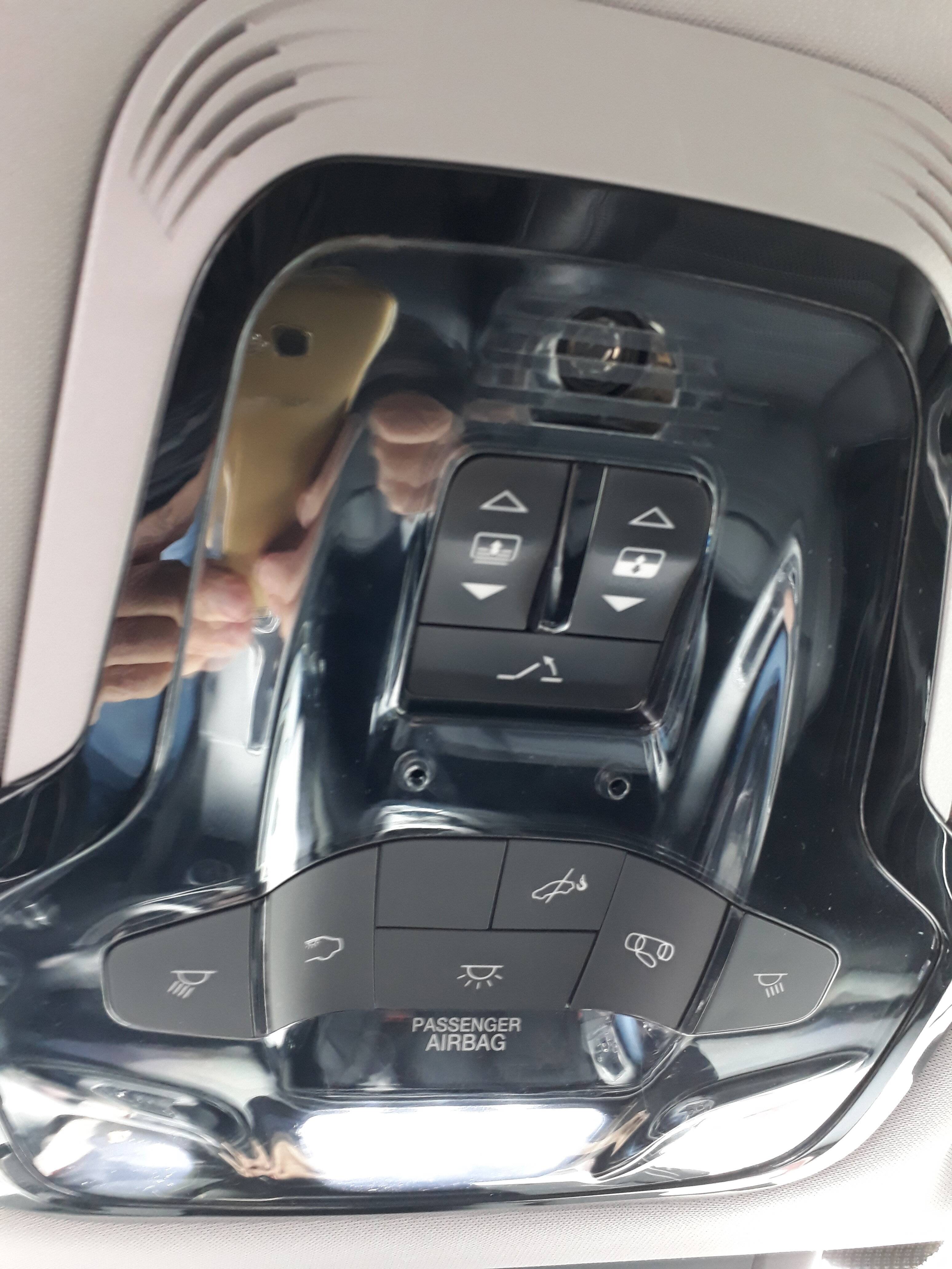

Grazie mille, appena posso posto la foto della plafoniera, sensori esterni non ce né....
Reazioni: viper307
Ecco quì....
