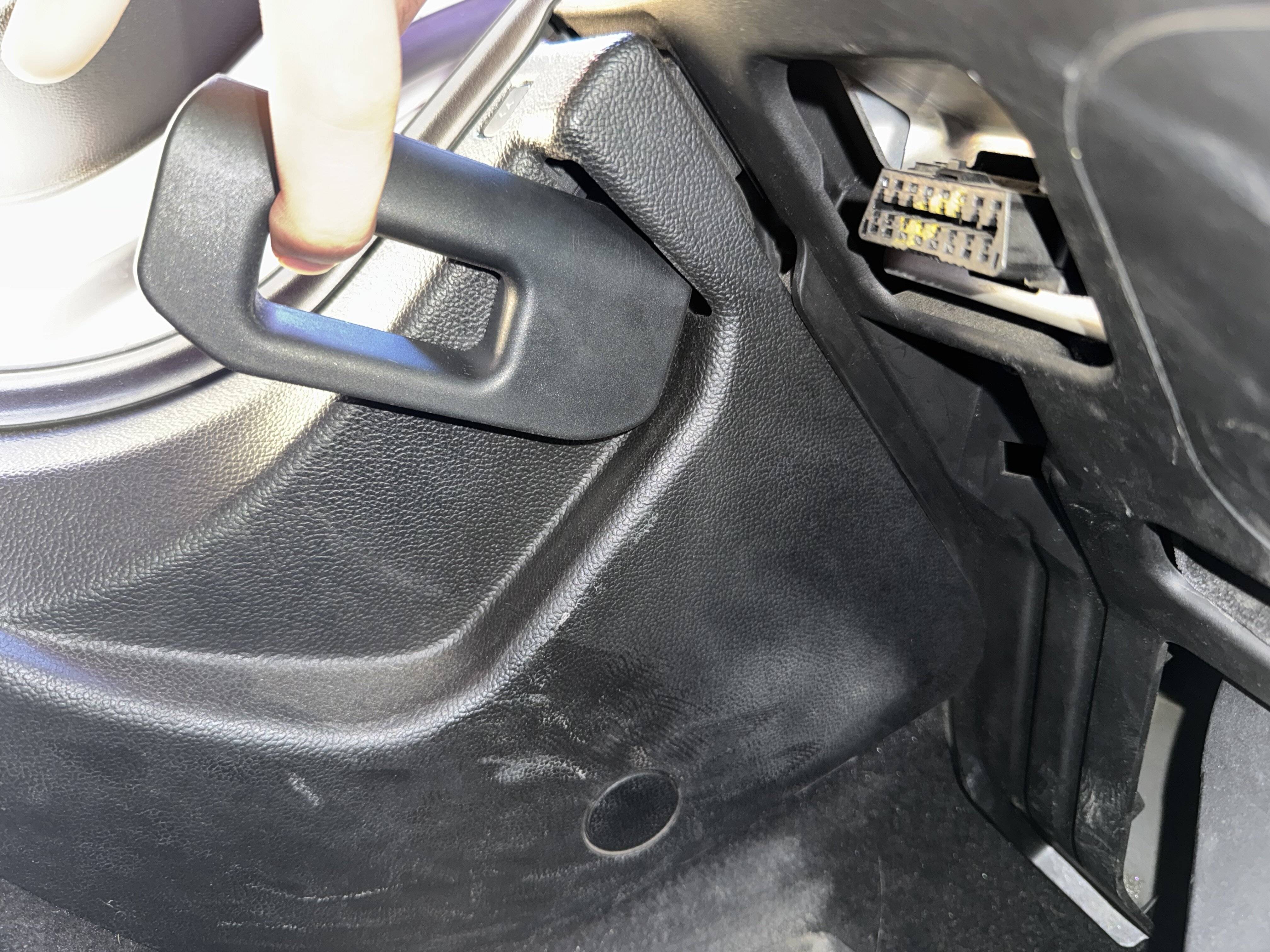

Devi smontare la copertura sopra i pedali

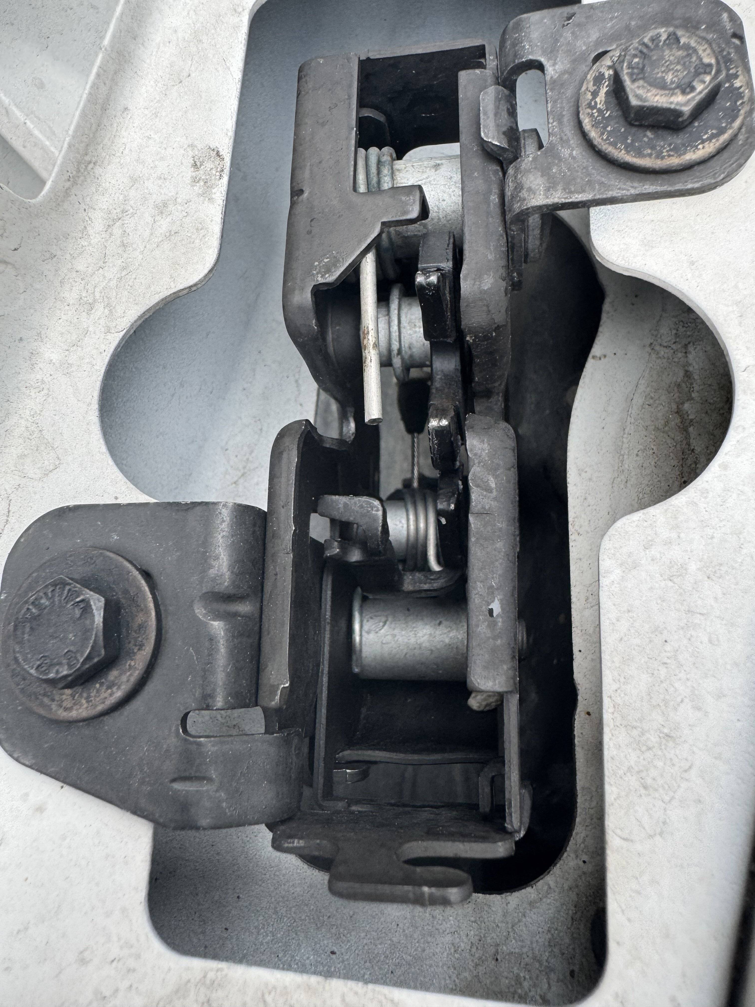

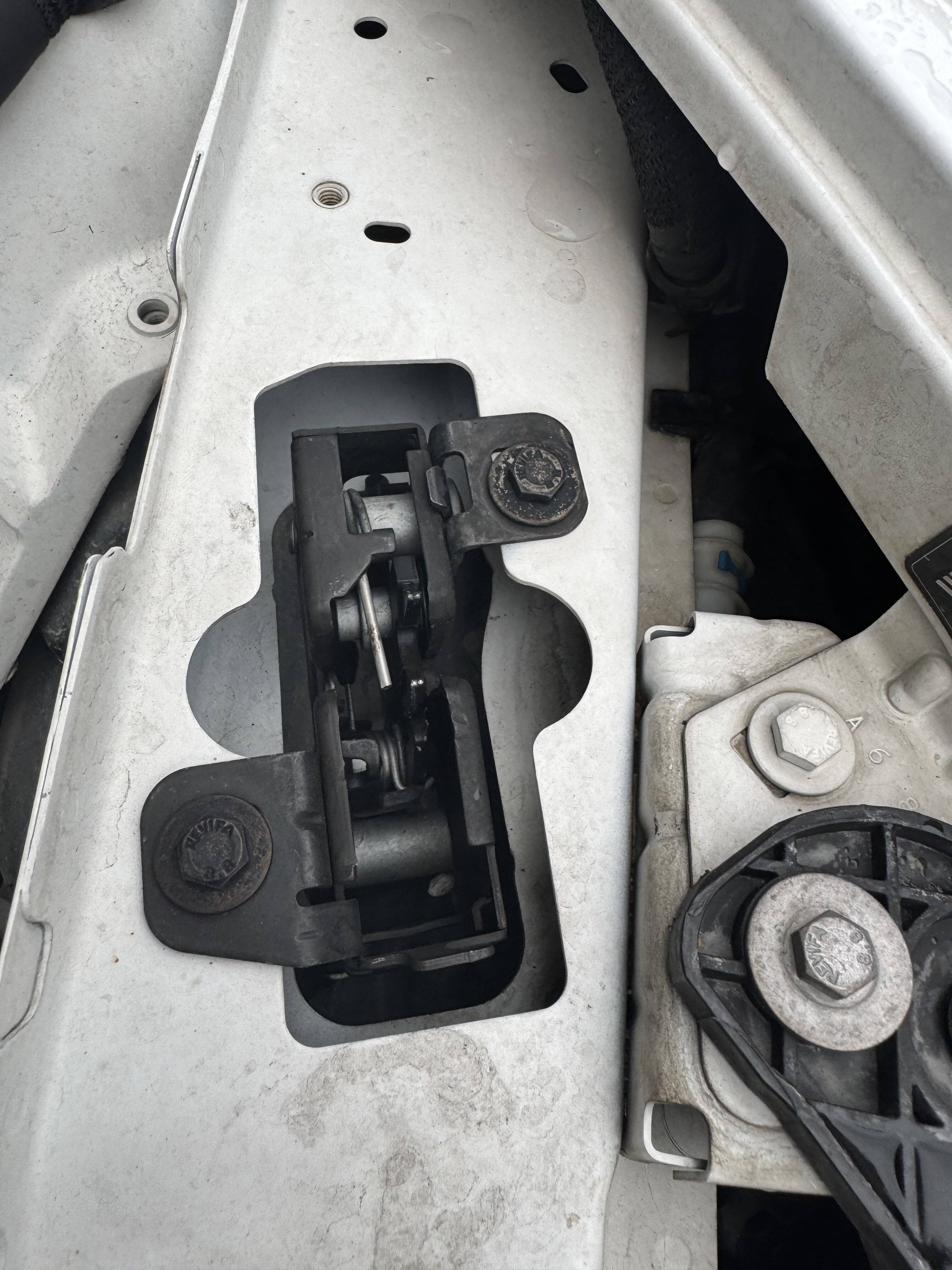

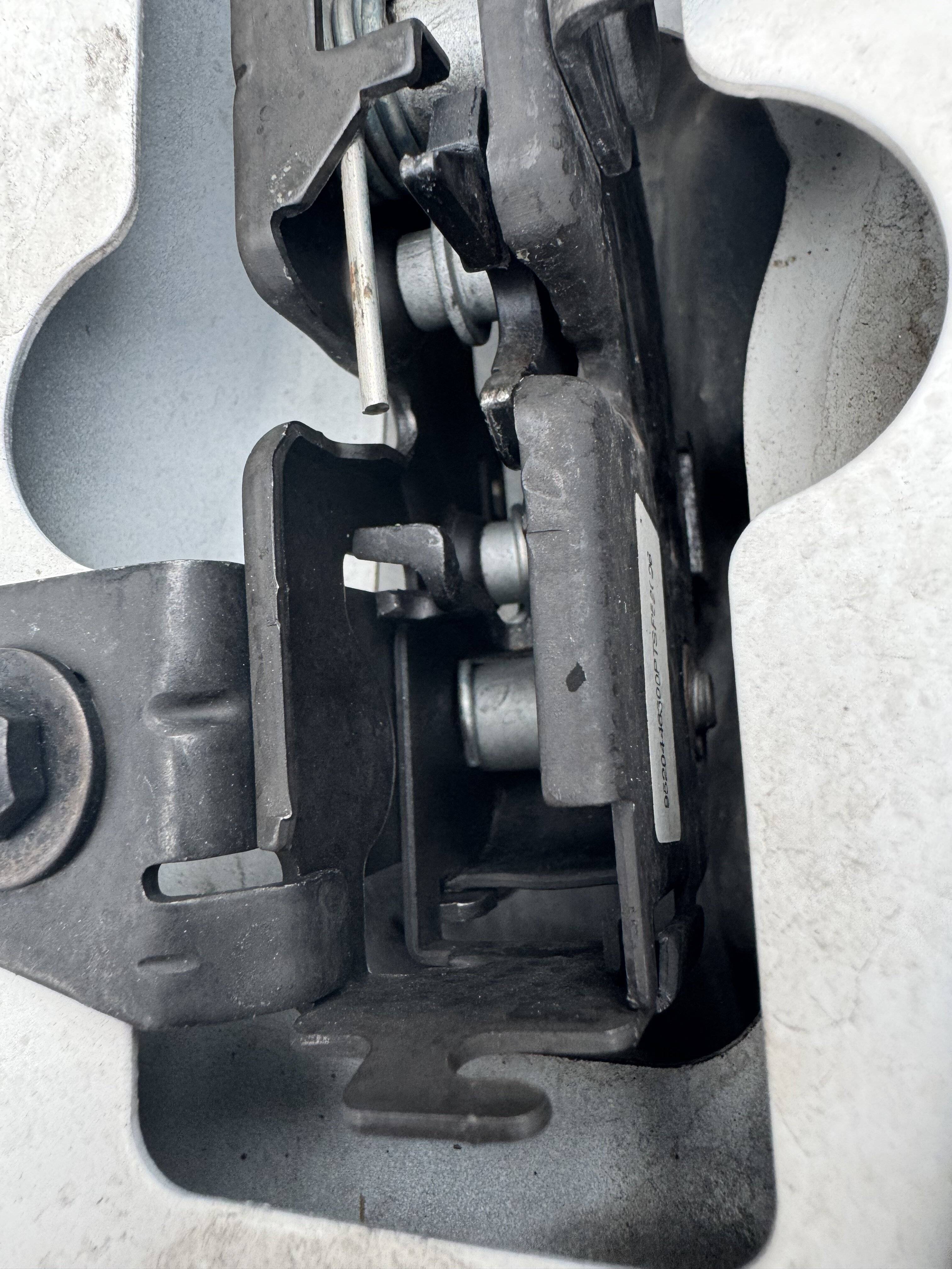

ciao ho scoperto che è rotto il sistema sotto il cofano, se tiro la leva si vede e si sente leggermente il cavo tirare, ma è proprio rotto il meccanismo di apertura. ho visto che il ricambio non costa molto, è possibile e facile montarlo da soli o meglio affidarsi ad un meccanico? quanto mi potrebbe chiedere? a sto punto meglio comprarlo direttamente da lui il pezzo di ricambio?

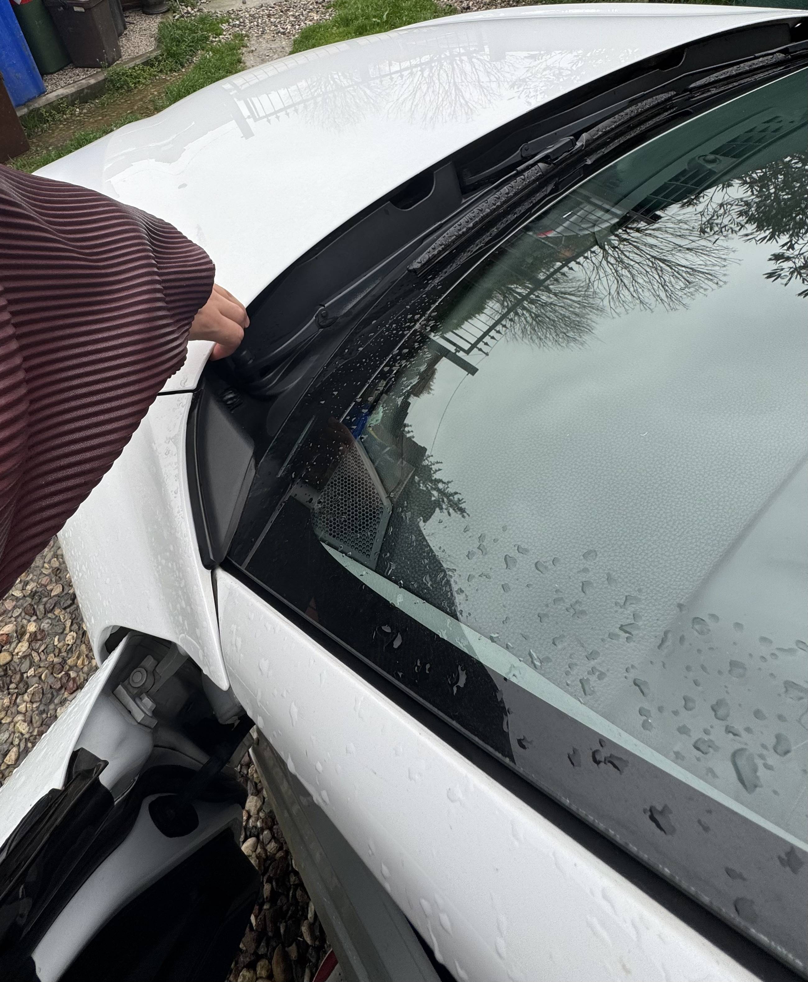

il cofano si apre dopo aver tirato la leva e alzato con un po di pressione la parte posteriore del cofano vicino al vetro come nella foto in allegato.. a caso si apre se faccio cosi, avevo visto il video di uno con lo stesso problema che faceva cosi.
(sono un neofita e ci capisco poco di macchine)

Essendo neofita e con poca manualità, mi affiderei ad un meccanico, anche generico, che ti risolverà il problema con poca spesa e comunque con un impegno economico inferiore a quello che dovresti sostenere per le conseguenze di un'apertura del cofano a 130 km/h in autostrada! 😉
Reazioni: Yosseba
La mia Giulia aveva lo stesso problema. Ho risolto registrando la posizione degli sblocchi.
Reazioni: Yosseba
