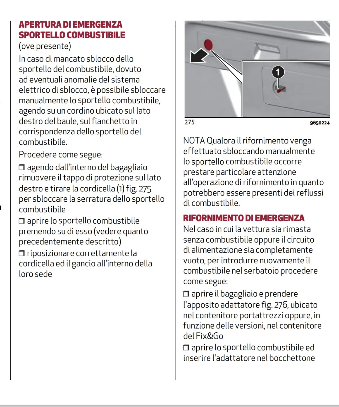

Ho una Alfa Tonale, immatricolata il 01/2025. Mi si è rotta la centralina della chiusura della macchina e di conseguenza ho dei problemi generali con apertura e chiusura. Devo fare benzina , lo sportello del carburante lo ho dal lato del passeggero. Non riesco ad aprirlo causa rottura della centralina di chiusura. Come posso fare per aprirlo? Il cavo rosso di apertura di emergenza dove posso trovarlo nella mia alfa Tonale ?
Non sono sicurissimo ci sia in tutti i modelli però
Ok, io sul lato destro non ho alcun tappo... all'interno del bagagliaio. Allo stesso tempo mi chiedo come sia possibile , un'apertura di emergenza ci deve essere per forza
Eh mi pareva non ci fosse su tutte. Sulla mia non ho mai controllato (oserei dire che c'è sulle diesel e non su mhev, ma prendi questa info con le molle). Non saprei come altro aiutare, magari qualcuno saprà dare altre risposte.
Nella mia Plugin, noto solo i tappi circolari di supporto del piano bagagliaio, che non sia ubicato la sotto a dx ? o sotto in gancetti in plastica?
