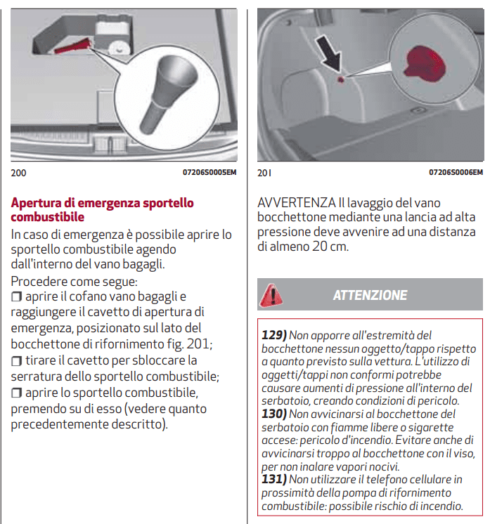

Salve a tutti ho una Giulia super, aprendo il baule ho visto la cordicella rossa per l'apertura di emergenza del baule, assolutamente inutile visto che i sedili non sono ribaltabili, poi però ho cercato l'altra cordicella per l'apertura dello sportello carburante, ma non ho trovato nulla, qualcuno ne sa qualcosa? Grazie.

Non ne ho mai sentito parlare, non credo ci sia

Pagina 193 del manuale esteso:

Trovato, ma è un filo sottile ho paura che a tirarlo si rompa quello dell'apertura baule e più spesso.
#7
...però se è così sottile come dice @Bassottista potrei non averlo visto...
#8
Si bisogna togliere quel tappino che credevo servisse a fissare il rivestimento di moquette, e attaccato al tappino c'è sto filo sottile, che sembra un filo per cucire...
