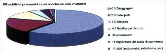

Additivi: cosa sono? Gli additivi sono composti chimici che vanno aggiunti (da questo il nome "additivi") a prodotti base per migliorarne determinate caratteristiche. Nel mondo della lubrificazione, esistono numerosi additivi utilizzati per ottimizzare le caratteristiche dei lubrificanti stessi in base al loro specifico impiego. I più conosciuti sono gli additivi antischiuma, antiossidanti, detergenti, disperdenti, anticorrosivi e antiruggine, correttori di viscosità, antiusura per alte pressioni e promotori di scorrevolezza. Ogni olio lubrificante contiene già all'origine una percentuale di questi composti chimici.
[TABLE="width: 100%"]
[TR]
[/TD]
[/TR]
[/TABLE]
Quelli di cui parleremo in questo articolo sono i cosiddetti riduttori di attrito ed antiusura per alte pressioni (EP, abbreviazione di Extreme Pressure, pressione estrema).
