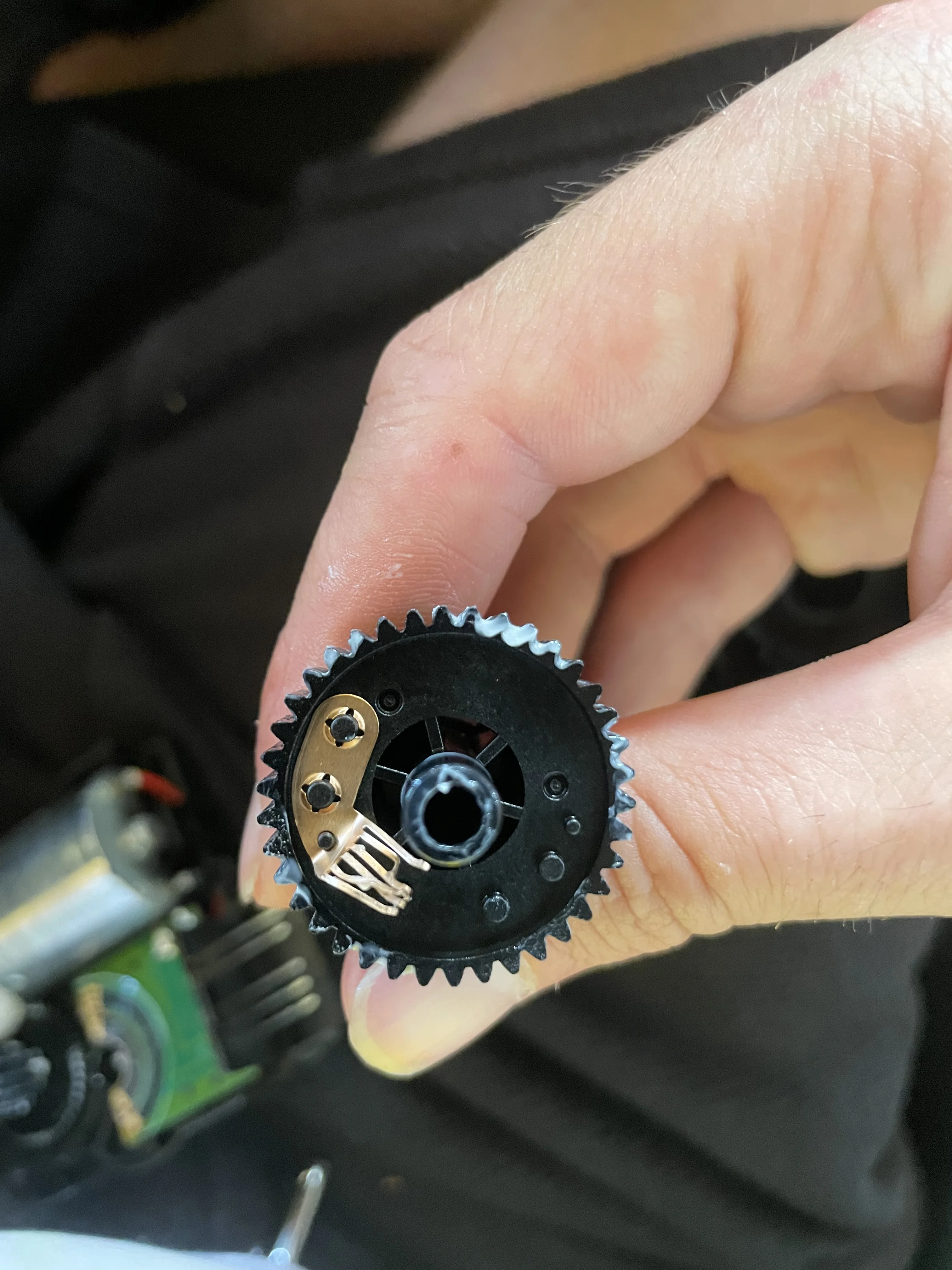

Ciao a tutti, spero che qualcuno possa darmi una mano.
Ho comprato due attuatori nuovi per le paratie miscelatrici caldo/freddo. Prima di montarli, li ho collegati solo per testare se la calibrazione funzionava correttamente.
Ma appena collegati si sono sentiti dei rumori strani, tipo graffi o stridii. Allora li ho aperti – e sorpresa: proprio come con quelli vecchi, i contatti (quei “capelli” sottili all’interno) si erano già piegati dopo la prima calibrazione. Nei vecchi si erano addirittura spezzati col tempo, ma che succeda subito anche nei nuovi mi lascia perplesso.
Ora mi chiedo:
– Può essere che succede perché non avevo ancora fissato gli attuatori alle paratie?
– Oppure è normale che quei contatti si pieghino così facilmente? E magari funzionano comunque?
– Ultima ipotesi: potrebbe essere colpa della centralina (quella con i tasti del clima)? Magari manda segnali sbagliati? Anche se i comandi sembrano funzionare, potrebbe comunque dare input errati?
Se qualcuno ha avuto esperienze simili mi farebbe un grande favore a condividere qualcosa, così evito di comprare un’altra centralina o altri attuatori che si rompono subito di nuovo.
Grazie in anticipo – un saluto a tutti gli alfisti!

Di sicuro non è normale che si pieghino così. Ad occhio sembra che abbiano girato al contrario (inversione di polarità? )

grazie per la risposta
ho visto anche in alcuni video che venivano testati senza essere collegati alla paratia della miscelazione.
Quindi non so se magari la centralina non stia inviando segnali sbagliati.
