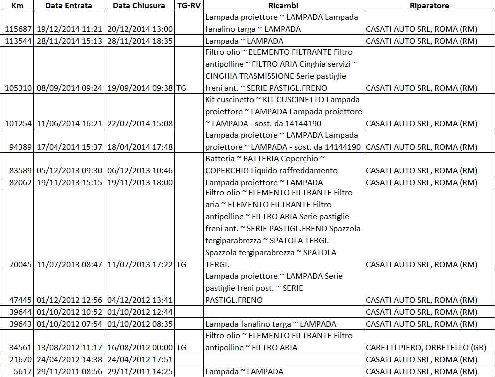

Salve a tutti, ho acquistato da poco una 159 sportwagon 2.0 JTDm 170cv e mi son fatto dare l'estratto dall'afa per tutti gli interventi effettuati.
Qualcuno mi saprebbe dare qualce info in più? Nel senso, alcune voci dello stesso intervento sembrano ripetute, anche con nomenclature leggermente diverse che mi hanno mandato un attimo in confusione..
Fra l'altro ho notato che nei vari tagliandi non compare mai la voce "filtro gasolio"... Pareri?

Penso che il filtro gasolio sia stato cambiato a 70045. Sia perchè se non sbaglio il piano di manutenzione prevede la sua sostituzione a 70 mila km, sia perchè ci sono 2 filtri aria segnati in quell'intervento. Se adesso hai 120 mila km, sarebbe difficile, coi gasoli che ci ritroviamo alle pompe, che l'auto funzioni con un filtro gasolio mai cambiato ;) Per tua sicurezza comunque, in assenza di sicurezze, meglio cambiarlo...
