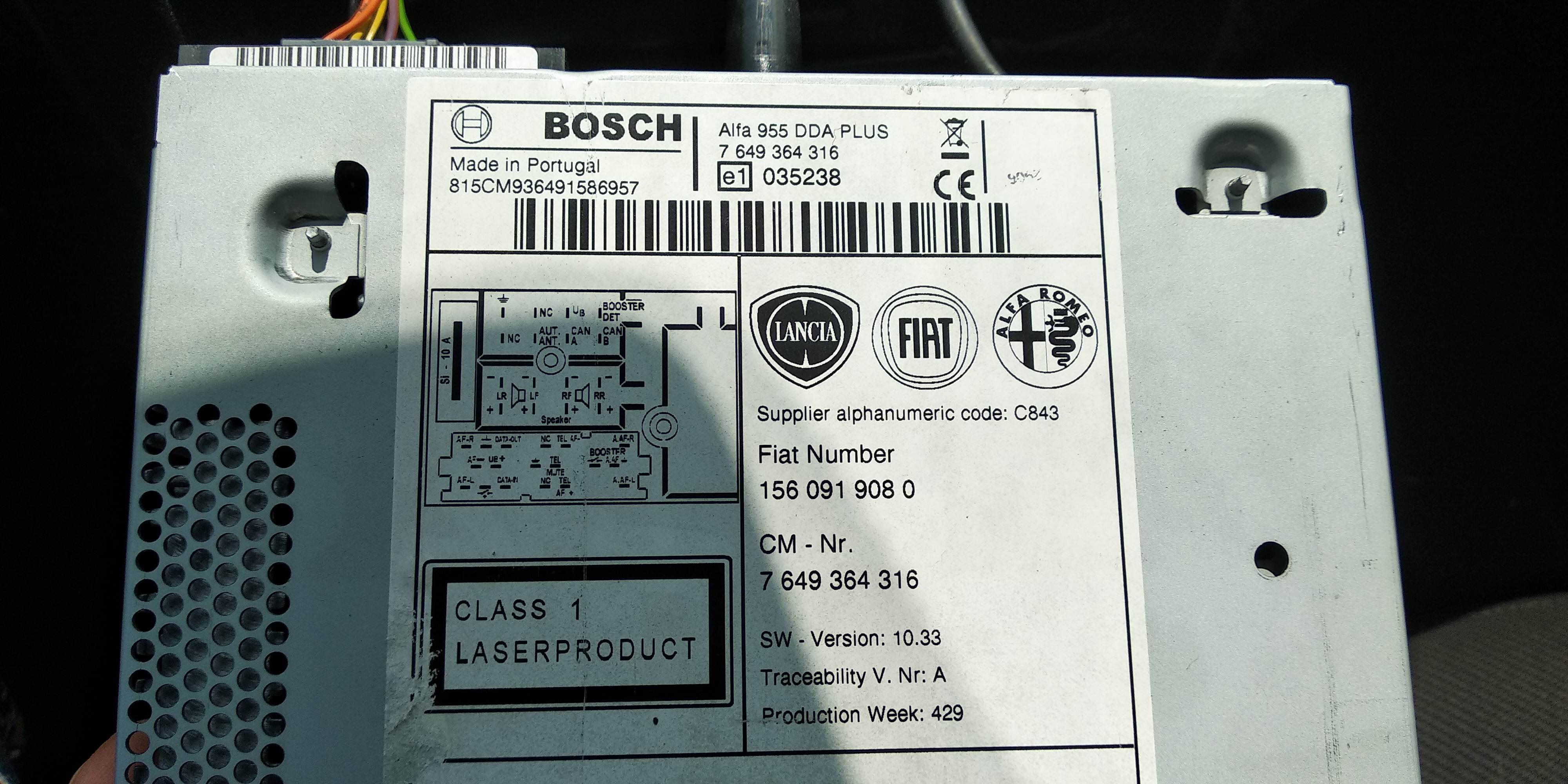

oggi stavo cercando di montare il cavo aux all'autoradio di serie (allego le foto) ma purtroppo non funziona.
Seguendo una vecchia discussione su un altro sito, ho acquistato un cavo aux blu din con ponticello (su pin data-in e data-out) ma non funziona. Qualcuno di voi sa come potrei fare?
Allego la foto con i pin, il connettore blu entra a sinistra e va a collegarsi ai pin af-r, af-l e af-
    739 KB · Visualizzazioni: 2,292
#2
Aggiungo anche che, il pin con l'icona di un interruttore, è 12 V rispetto a massa.
Ho pensato che potrebbe bastare un resistore tra questo pin e massa per far sentire all'autoradio che c'è un cd changer. Su amazon ho anche trovato un cavo con modulo bluetooth, quindi un modo ci sarà
Inoltre, ho anche notato che tra datain e dataout ci sono 0 V di differenza, quindi non credo che abbia senso ponticellarli in questo caso
