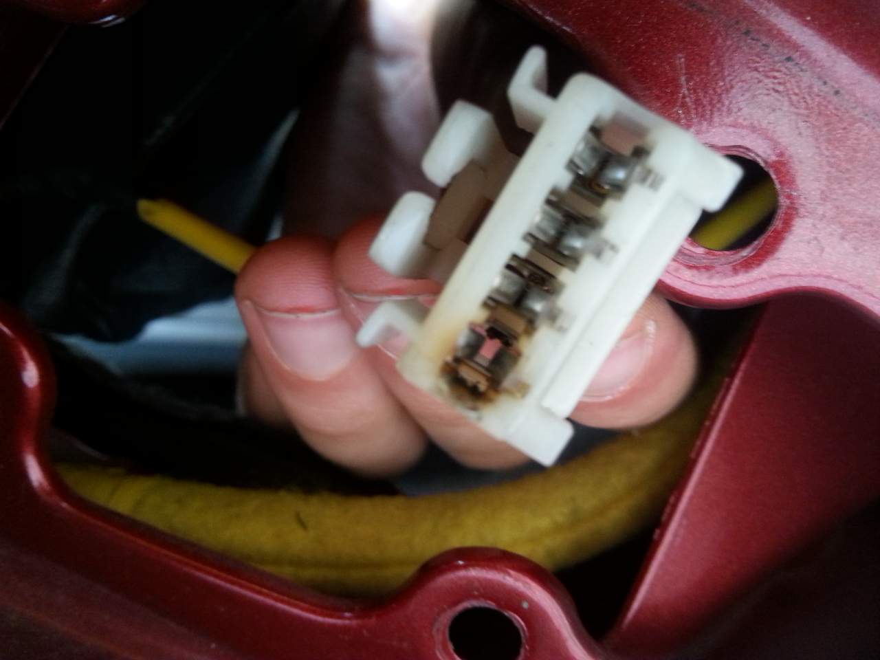

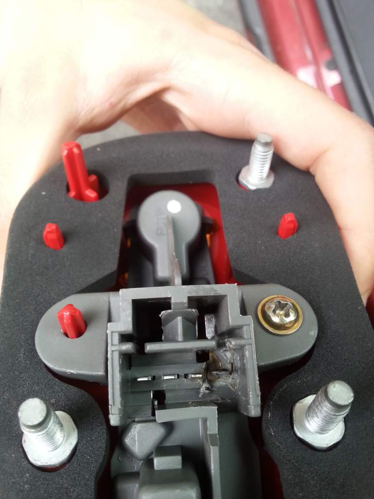

Ciao a tutti, qualcuno può essermi d'aiuto per favore ? Quando accendo la mia 147 il display, dopo aver fatto il check in, mi segnala un'avaria degli stop e delle luci di posizione dx e sx. Ho smontato tutto, a sinistra ho tolto l'ossido che si era formato e ho cambiato le lampade, ma niente. A destra la situazione è quella in foto, cioè un contatto è completamente bruciato. Sapete come si chiama quel pezzo in plastica bianca in cui c'è il contatto bruciato ? e a sinistra cosa può essere ? Help per favore :(

Non è importante sapere come si chiama, tanto non lo trovi come ricambio...
E' comunque un connettore.
Il tuo è un guasto classico che si verifica perchè il costruttore non ha dimensionato i cavi/spinotti correttamente. Lo spinotto che si guasta è quasi sempre quello di massa in quanto transita la corrente di tutte le luci, surriscaldando il cavo e connettore.
Se ti può consolare ho appena sistemato un'Audi con lo stesso problema... :Bash:
La soluzione più rapida e meno costosa è quella di creare una massa supplementare direttamente dal gruppo ottico.
Un buon elettrauto lo fà in una manciata di minuti...

Tenuto conto che il materiale che userà è ridotto all'osso e che il tempo necessario potrebbe essere di una ventina di minuti... facciamo 15-20 €.
