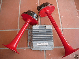

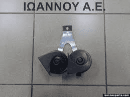

No aspetta, forse temo che ci sia un pò di confusione.
Il nostro amico credo parli di trombe bitonali simultanee ad uso automobilistico, ovvero quello montate in tutte le Giulietta almeno fino la my18 (allego foto)

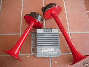

La sirena bitonale è un'altra cosa, non possono essere così piccole come trombe ma bensì sono veri e propri altoparlanti che utilizzano un modulo generatore della melodia separato. Una volta invece venivano utilizzate proprio delle trombe tipo camion collegate ad un compressore (prima pneumatico ad aria, poi diventato elettropneumatico es. vi metto quello montato sulle 155/156 prima appunto dell'evoluzione alla sirena completamente elettronica)
Non so se avete mai visto un'auto della polizia da vicino, ma non hanno le trombe come queste come sirene bensì uno o due speaker nella griglia paraurti appunto collegati al modulatore della sirena (che poi va beh gestisce anche la barra lampeggiante e altre funzioni).
Visualizza allegato 225639
Visualizza allegato 225640

Grazie, hai colto perfettamente nel segno. Quindi mi basterebbe cercare una bitonale simultanea della Giulietta MY 2013 e fino al 2018 giusto?
