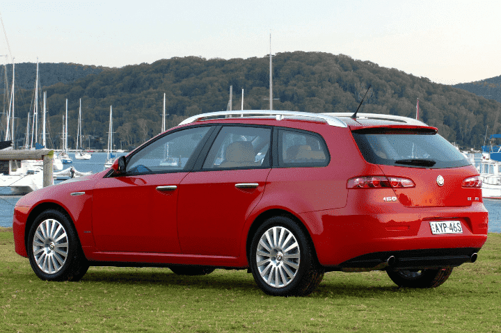

Buonasera alfisti ,una curiositá , possibile rimuovere quelle antiquate barre di serie che corrono lungo il tetto, le fissano come? Sono avvitate sul tetto? Se le togli restano i buchi? Aspetto news !

cavarle e mettere dei tappi nel caso ci sono i buchi?

Togli i tappi di plastica avanti dietro e in mezzo e sviti le torx....vengono via subito, ma rimangono i buchi....anche belli grandi perché non sono solo i buchi delle viti ma dei veri i proprio incavi.....poi ci vuole un lavoro di carrozzeria per stuccare e riverniciare...te lo sconsiglio....

Speravo ci fosse un kit apposito, mi sa che me le tengo e faccio piacere...

Prova a sentire in Concessionaria o in carrozzeria se esistono i tappi x chiudere quei buchi xkè credo che le barre NN fossero come allestimento di serie ;)

Si in effetti non ho mai capito la logica per cui su certe ci sono e su altre no ,s è era un fatto di allestimento o di optional...proverò
