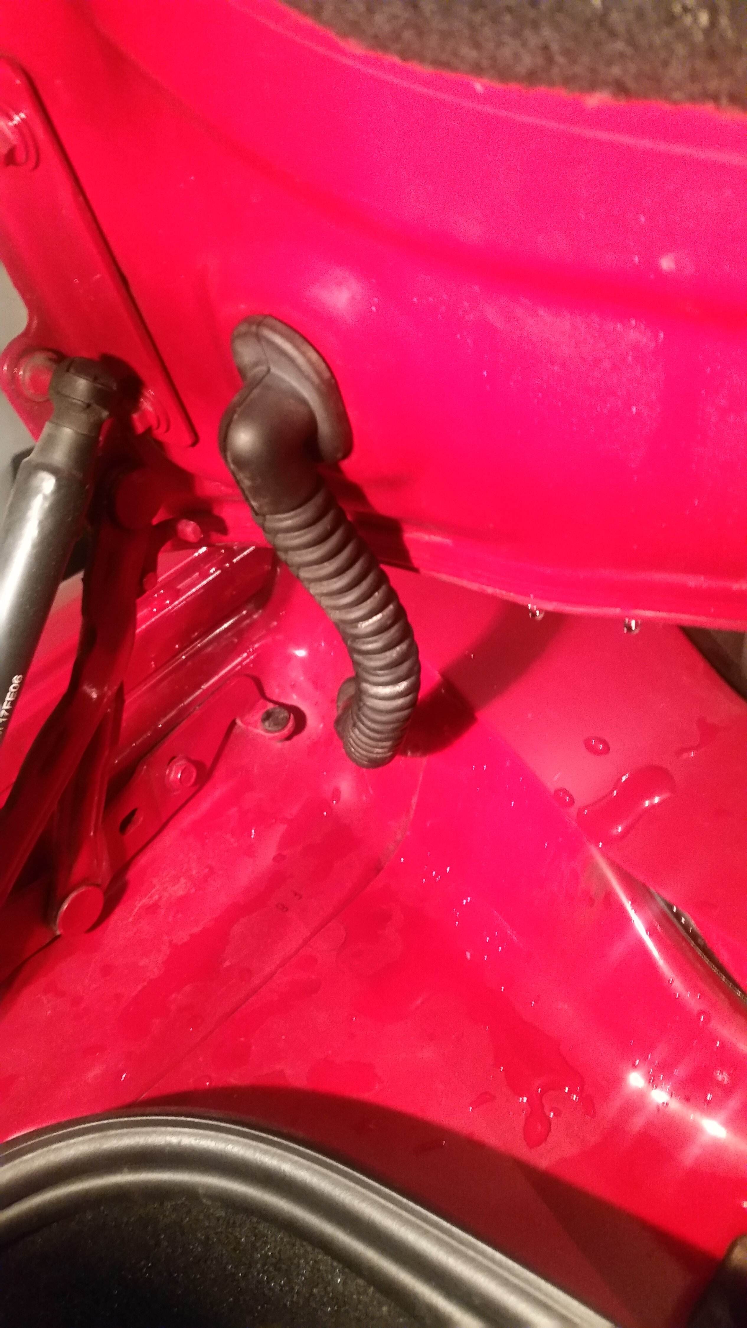

Maurizio capisco il tuo suggerimento (che avevo visto anche sul web) ma sinceramente non saprei in quale pezzo di tragitto possa essersi tranciato.In altre parole la parte piu "pericolosa" è allegata ma mi sembra lavori bene...prima di rovinare il corrugato ci penserei ...

Mma sinceramente non saprei in quale pezzo di tragitto possa essersi tranciato.In altre parole la parte piu "pericolosa" è allegata ma mi sembra lavori bene...prima di rovinare il corrugato ci penserei ...
Ti capisco.... però se vuoi l'apertura elettrica del baule un minimo di "pegno" lo devi pagare...
Se conosci un minimo di elettrotecnica non ci vuole nulla per diagnosticareil problema... basta un comune tester o una lampadina.
Comunque il fatto che qualcosa lampeggi è sinonimo che il comando funziona.
E' un po strano che lampeggino le luci di posizione... non che siano quelle di emergenza?
