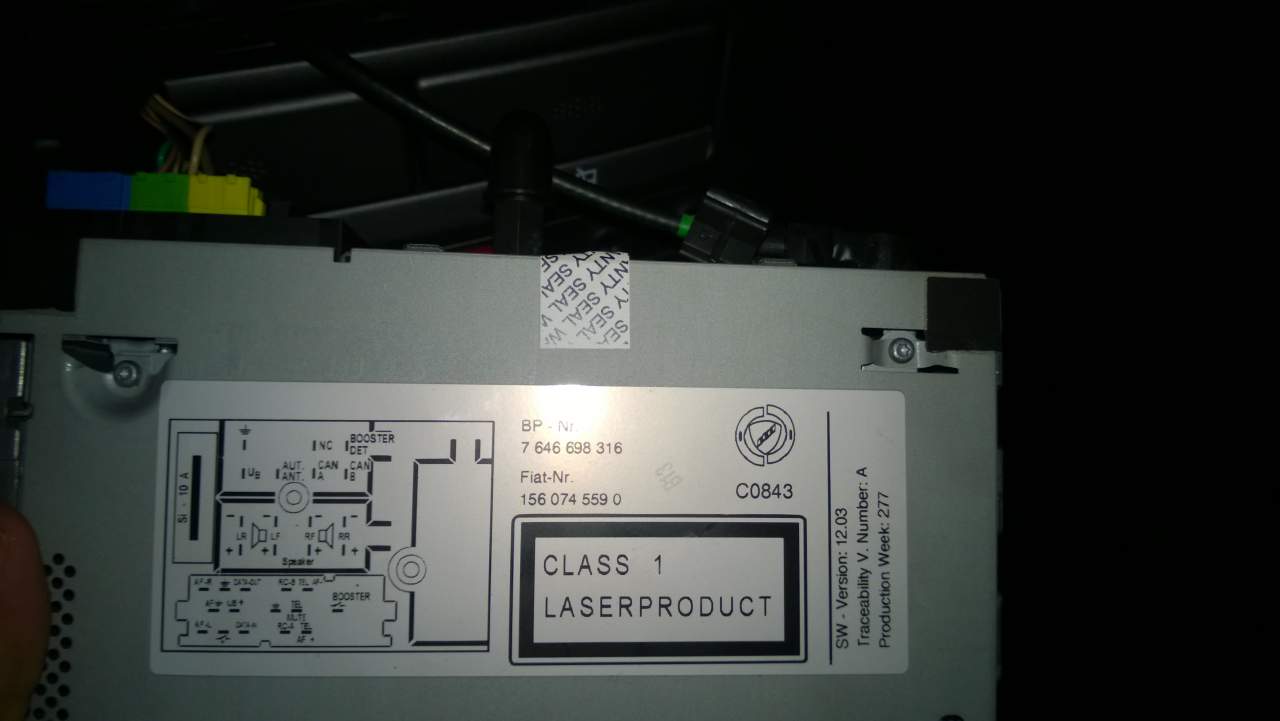

Ora io ho una Alfa 147 q2 del 2007 con l'autoradio di serie, nel sito Blaupunkt non c'è più una email né la lista delle autoradio compatibili, però a naso dovrei prendere la seconda avendo lo stesso attacco ISO della interfaccia per ALFA.

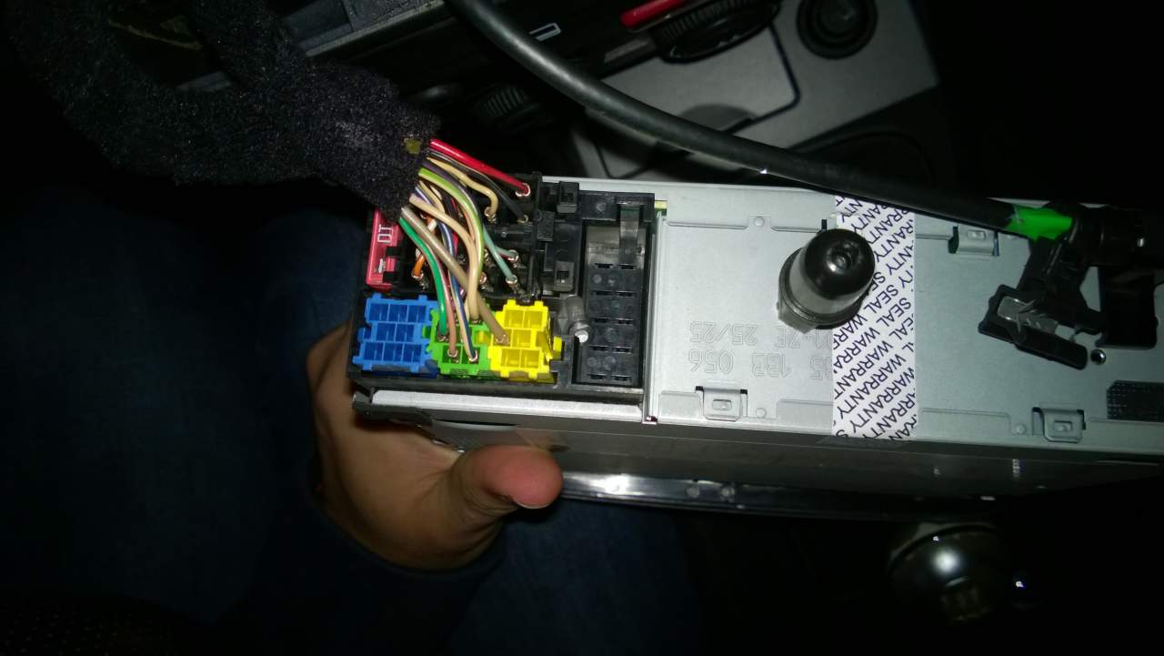

P.S. E' normale che il connettore Verde sia "Pieno" anche nei contatti del tel???
