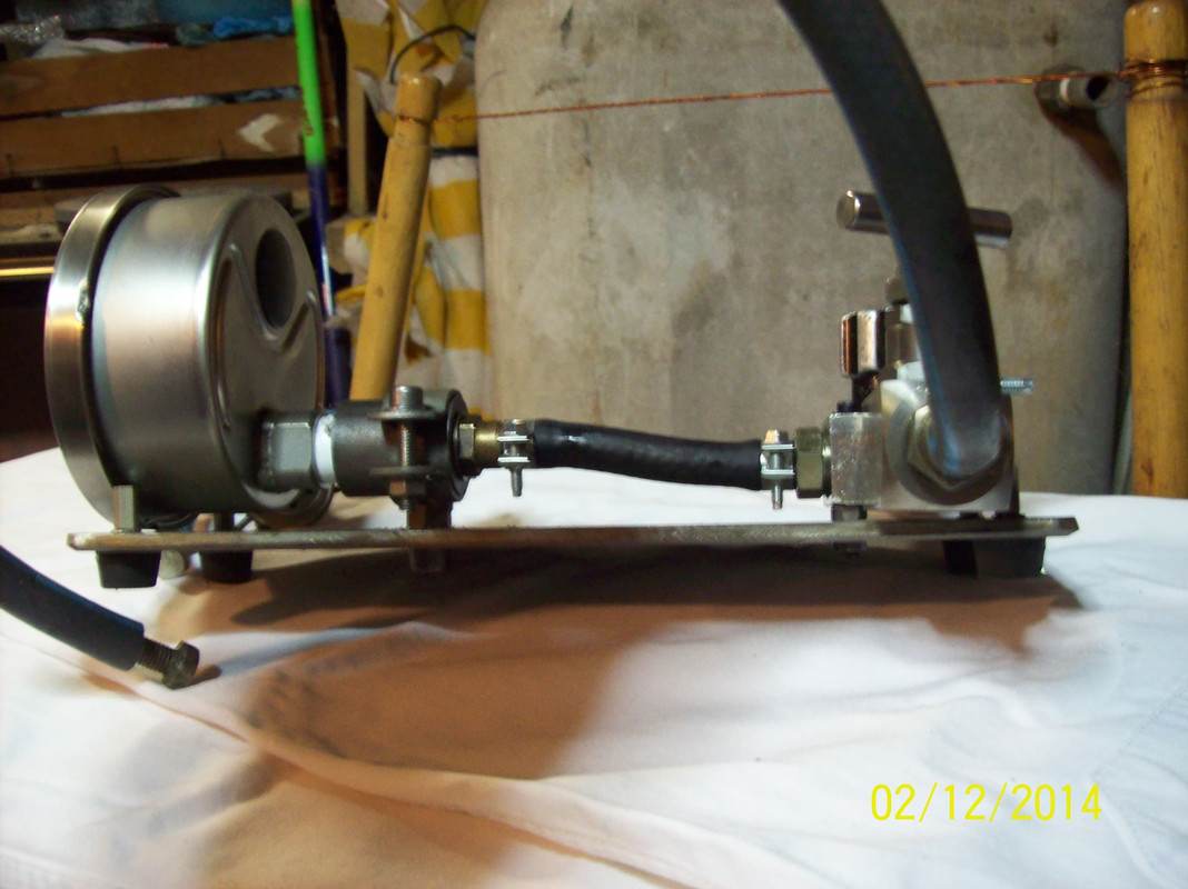

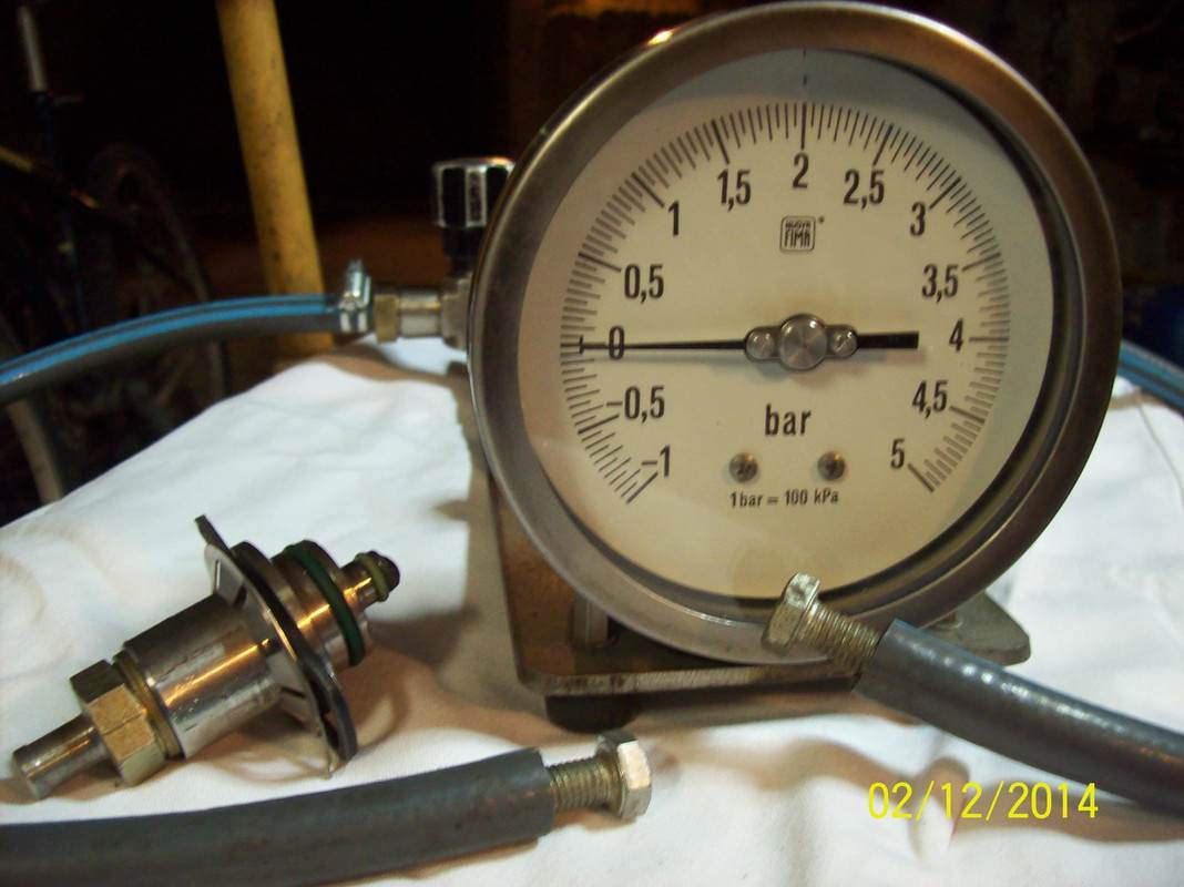

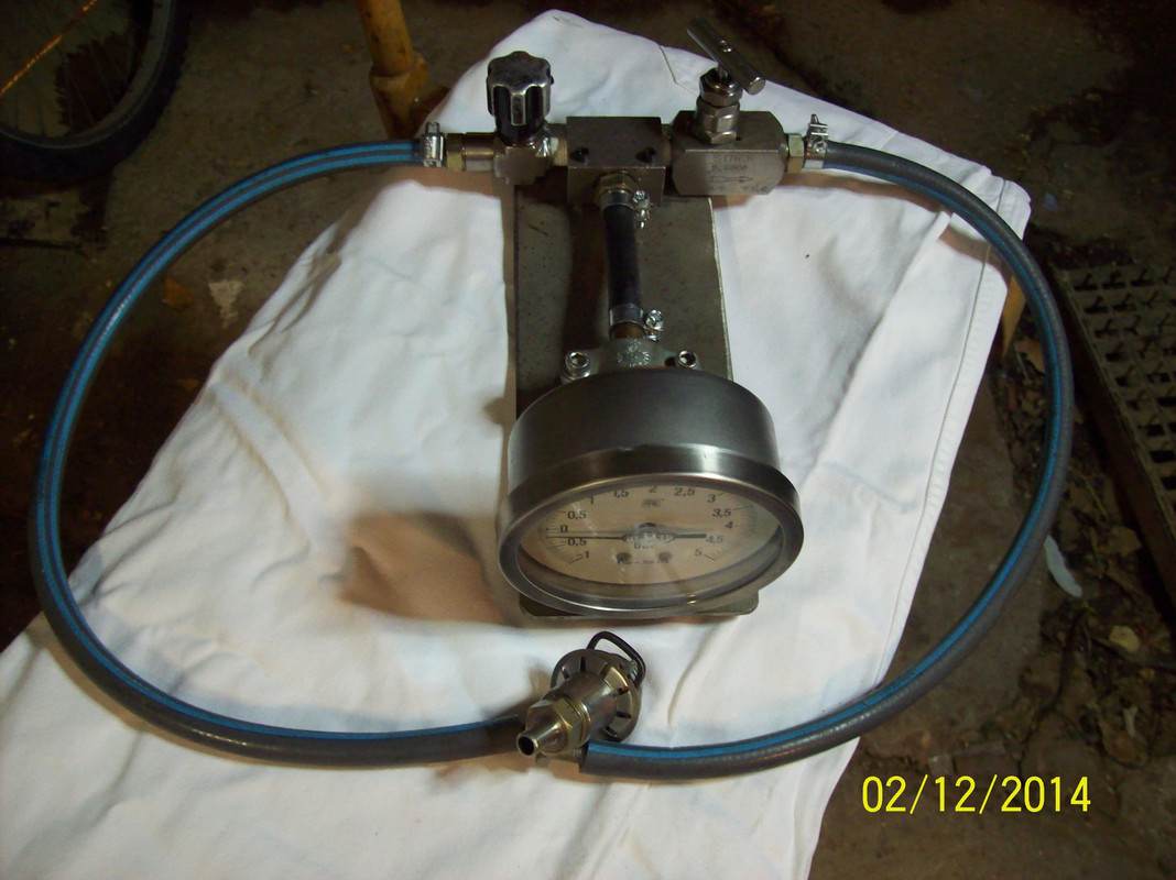

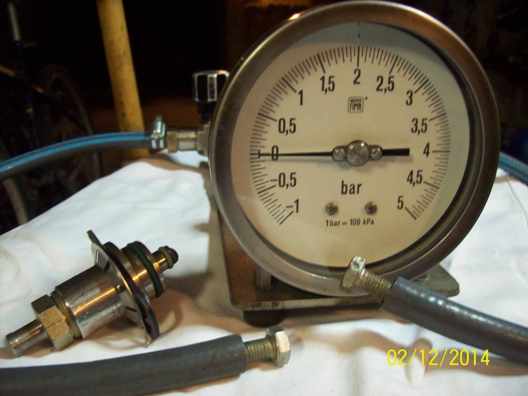

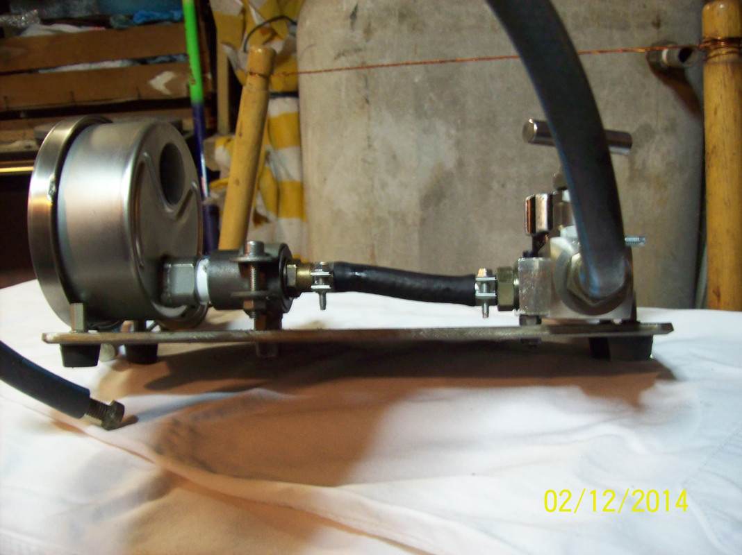

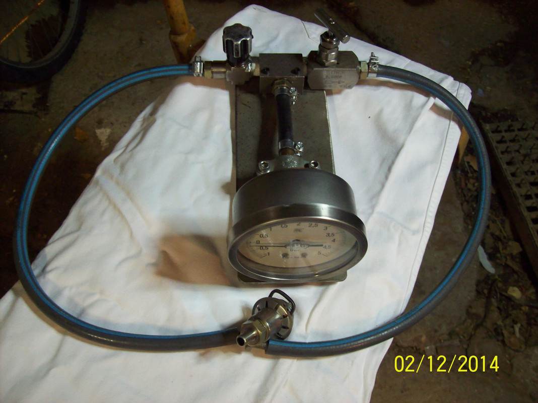

Ricorda che le anomalie legate al carburante non sono in nessun modo identificabili con la diagnosi qui, ma un semplice strumento può aiutarti.
Si tratta di un manometro con due valvole posta monte e a valle del manometro.
Va montato sganciando gli attacchi rapidi posti tra pompa carburante e regolatore di pressione.
Serve a individuare tipicamente 3 fattori: pressione di mandata benzina dalla pompa, tenuta degli iniettori a motore spento (identifica le eventuali perdite) e pressione si mandata iniettori a motore acceso e quindi corretta funzionalità del regolatore di pressione..
Io l'ho auto costruito.
Visualizza allegato 213017
Visualizza allegato 213018
Visualizza allegato 213019
Per quanto riguarda i test, devi farli secondo quanto previsto dal manuale officina ufficiale alfa romeo.

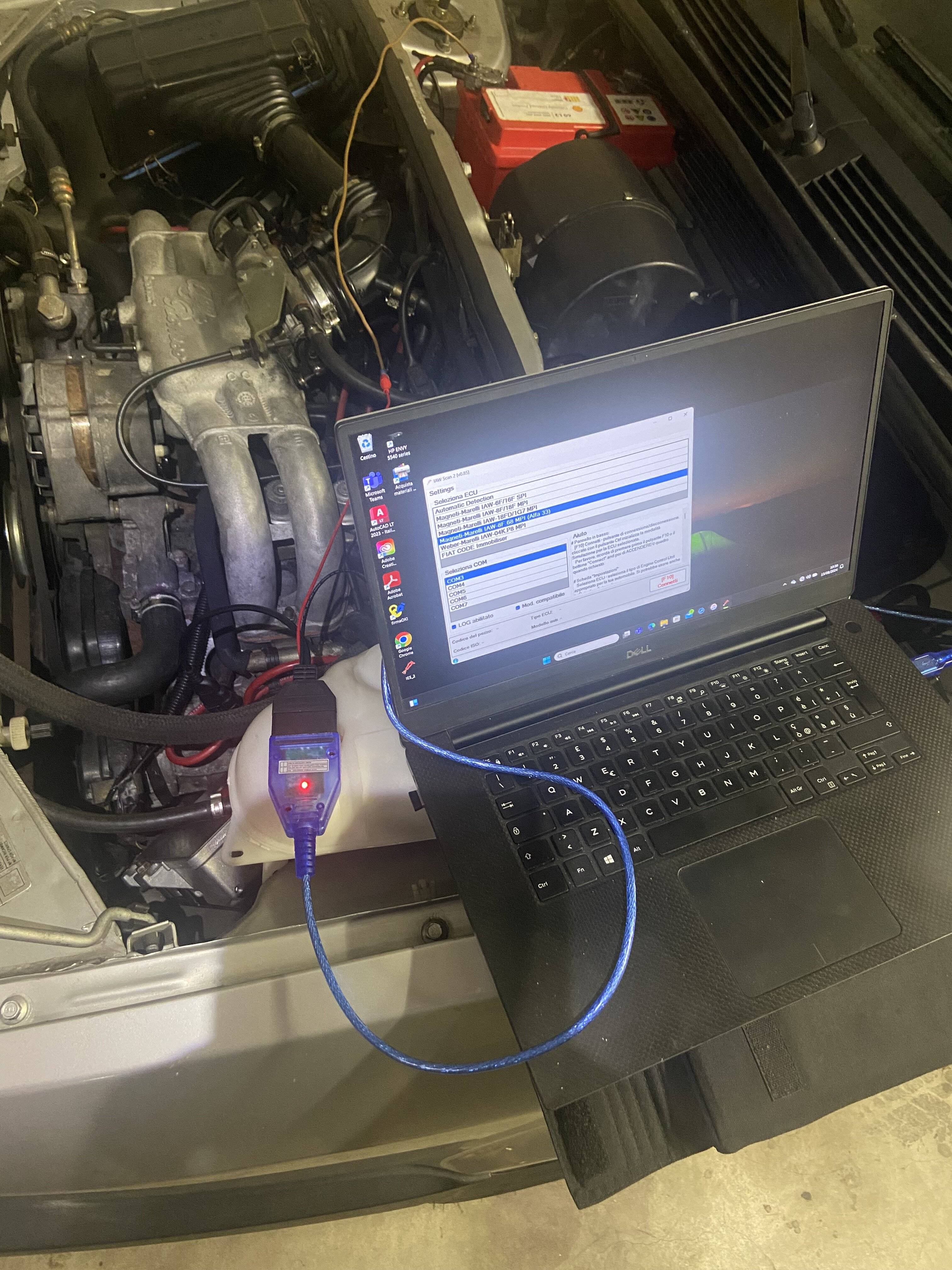

Buongiorno,

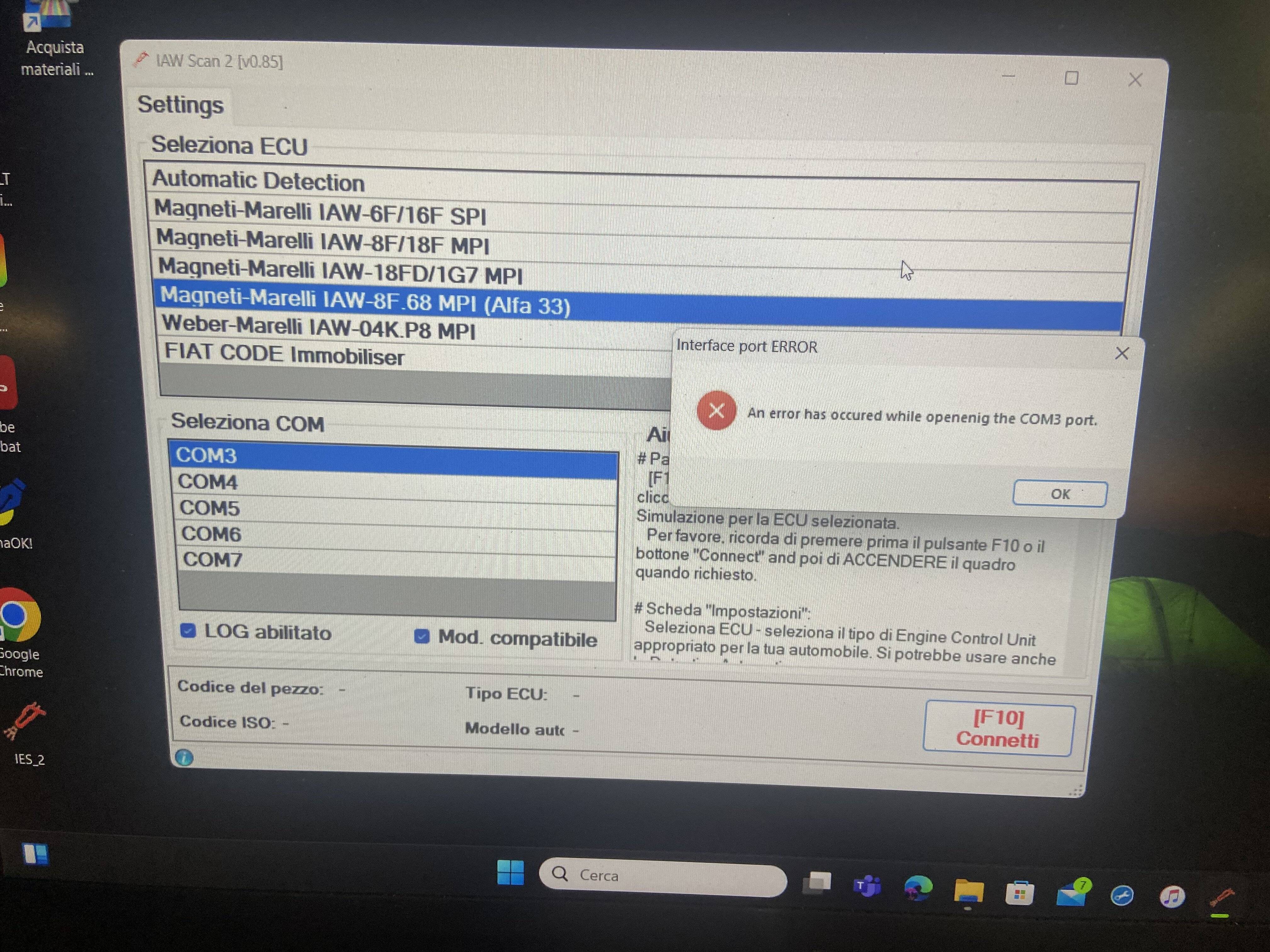

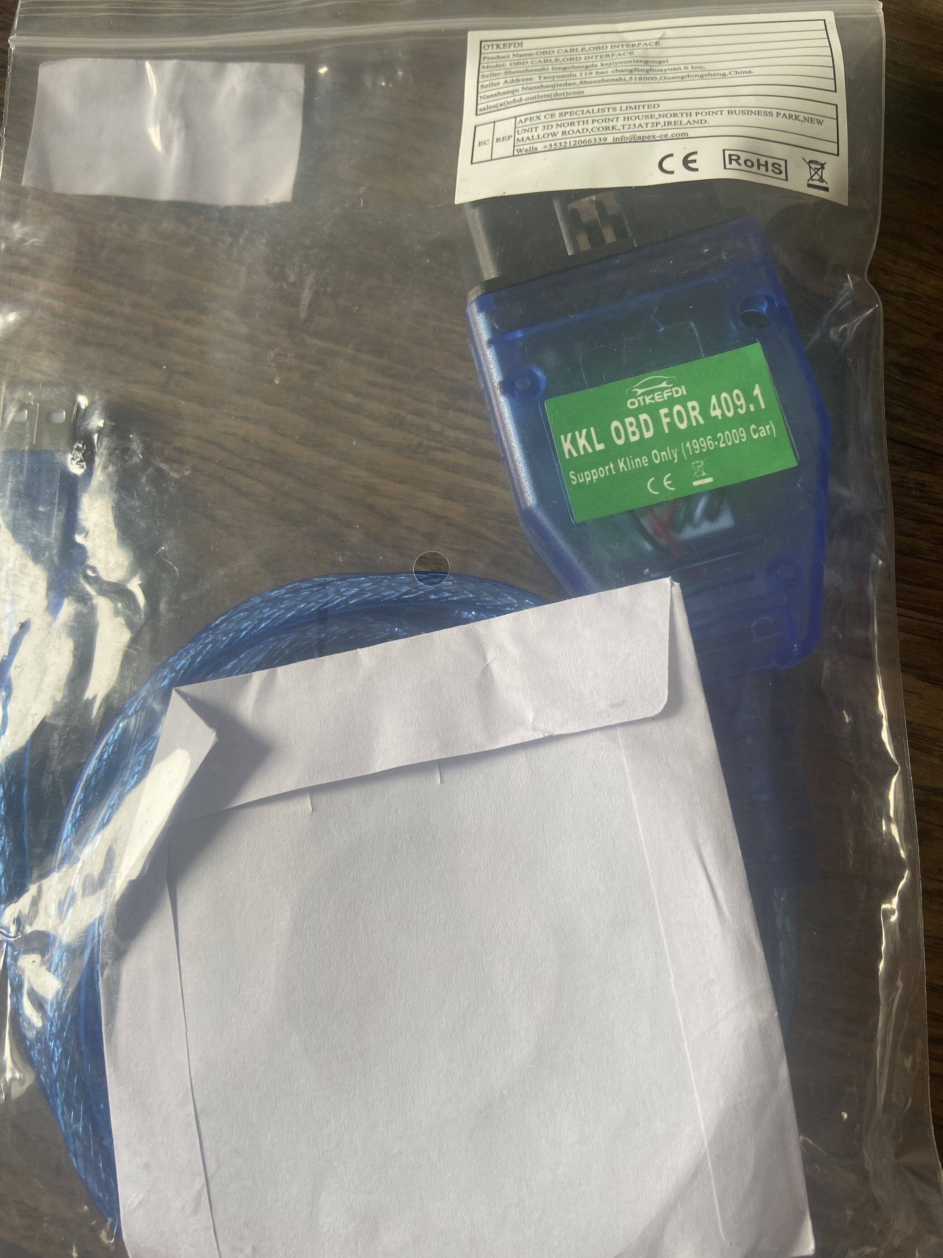

Ho comprato i due cavetti e scaricato il programma per realizzare la diagnosi della centralina della mia alfa 33.
Pur troppo, non mi funziona!
Ho seguito tutta la procedura spiegata da Bobkelso pero quando faccio partire il programma e che schiaccio su connetti, mi arriva il messaggio seguente:
"An error has occured while opening the COM3 port"
Tra l'altro il COM3 e l'unico port per il quale succede qualcosa.
La mi ipotesi e che non ho installato bene il driver per il connettore KKL OBD FOR 409.1, ed in effetti il disco fornito con il cavo non si installa sul mio computer (il disco non viene ne meno riconosciuto), ho cercato su internet ed ho trovato il sito seguente:
dove viene fornito un driver per il FTDI chip che dovrebbe essere inserito dentro il mio connettore, visto che è della stessa marca di quello in foto.
Se qualcuno di più pratico della procedura mi può aiutare........ne le sarei molto gratto!!!
Se non riesco a fare questo lavoro di diagnostica, mi rimane solo ad andare a tentativo! solo che cosi finirò a cambiare tutti pezzi della macchina!
Ho già sostituito:
- cavi candele
- bobine
- sensore giri
- centralina IAW ...... a funzionato (sono riuscito a fare un viaggio di 1600km, ed adesso di nuovo non funziona bene)
- pompa benzina
- relè per l'iniezione.
i sintomi sono i seguenti:
- gira male a freddo, il minimo e ballerino e a tendenza a funzionare su tre cilindri, pero se accelero e regolare.
- una volta calda funziona bene pero ad un certo punto si spegne (con una delle tre centraline IAW che ho) e non riesco più ad accenderla, o variante (con l'altra centralina) continua a funzionare ma si ingolfa se accelero, non ha più potenza, dopo un po' gli passa e torna a funzionare normalmente.
Mi rimane come ipotesi la sonda lambda e il sensore per il minimo?.....altro?
