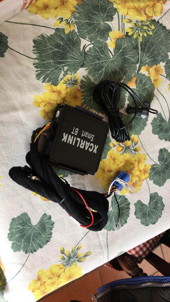

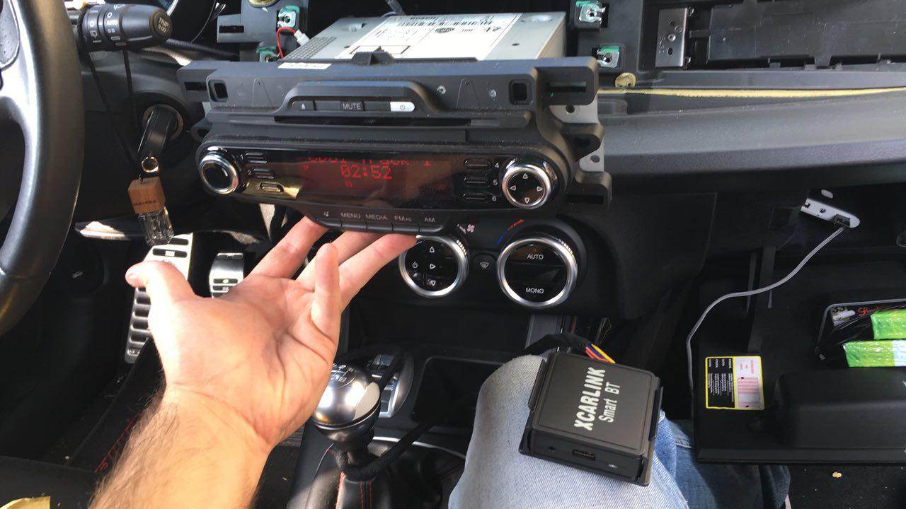

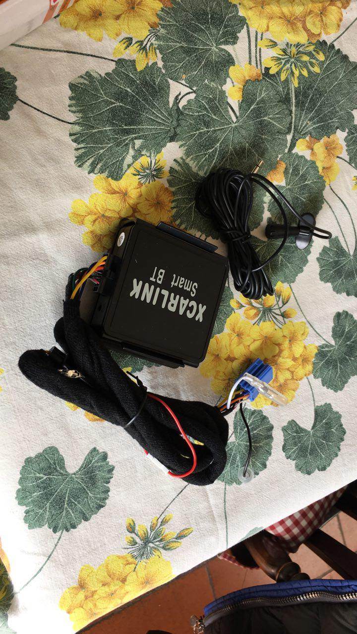

Io ho preso questa invece, da un rivenditore italiano:
Alfa Romeo Wireless Bluetooth Streaming Handsfree Interface
Plug and play (non ho dovuto acquistare nient'altro!!), collegata alla porta CD changer sul retro della mia autoradio (ho il Blue & me).
Funziona benissimo e ci ascolto musica in streaming dal mio iPhone (Spotify ecc)
Ha incluso anche un microfono per le telefonate, che io non uso (per chiarimenti leggere sotto al punto "PS 2").

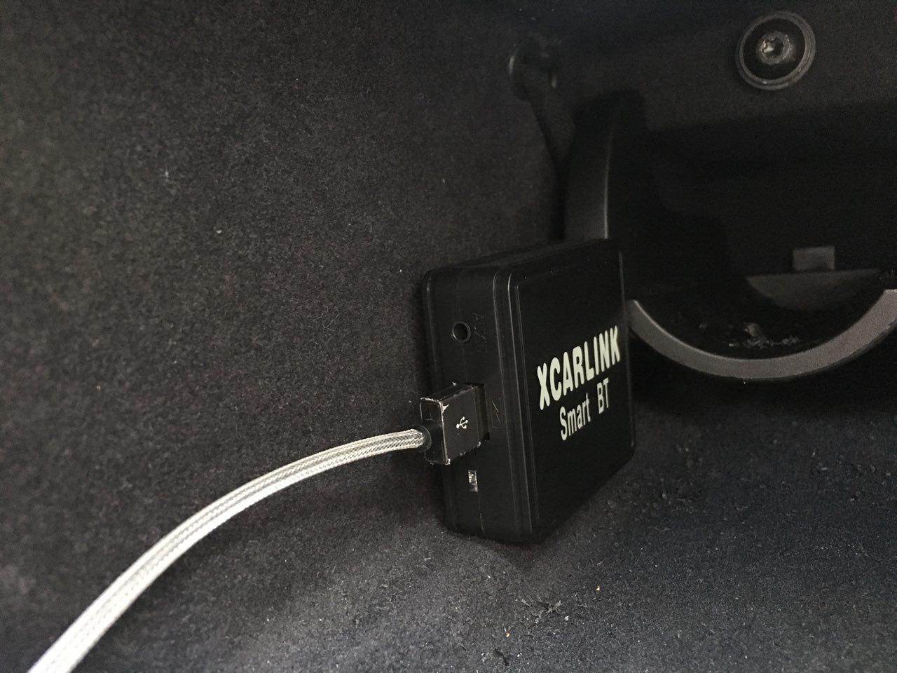

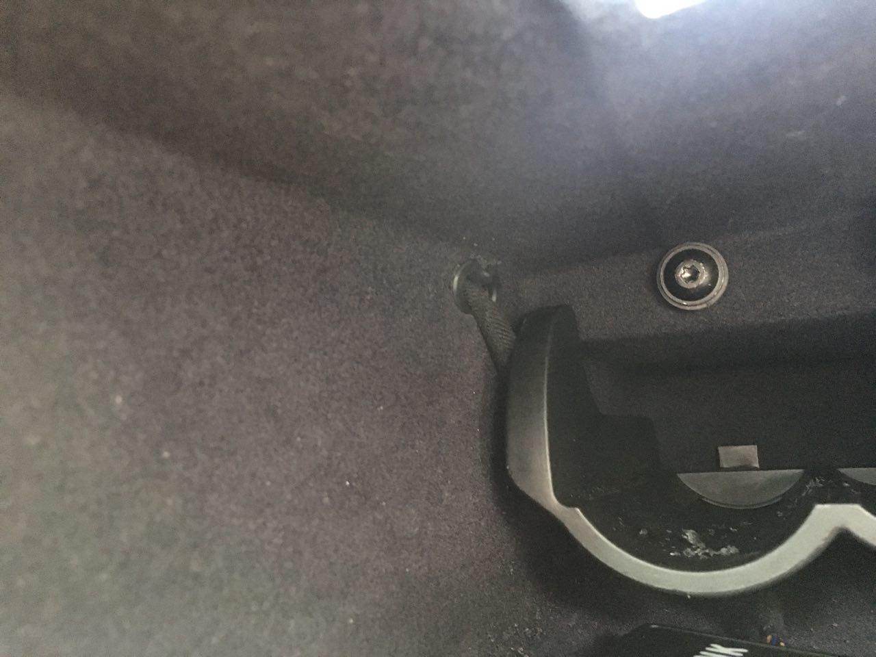

Come articolo sono completamente soddisfatto dell'acquisto, l'ho installata nel vano portaoggetti, appesa sul "fianco", e non l'ho mai più dovuta sistemare. Ho logicamente dovuto praticare un piccolo foro nel vano portaoggetti per far passare la centralina. Ho poi inserito una guarnizione tonda in gomma che avevo in giro per il garage, tagliata a misura, per lasciare il tutto un po' più pulito.
Adesso ho AUX nel vano portaoggetti e una porta USB aggiuntiva con cui carico il cellulare. Tutto il resto è in streaming A2DP! :)
Volendo tiri il microfono più vicino alla tua posizione, e dovresti esser tranquillo anche con le telefonate (gestibili coi comandi al volante). La qualità del microfono mi è sembrata un pelo minore del Blue and Me (che già di per sè non è granchè..) però immagino che ci sarebbero in commercio altri microfoni con lo stesso spinotto e magari di qualità migliore. Personalmente non ho mai indagato.
Inutile ricordarti, se ti piacesse l'articolo, di ASSICURARTI che sia compatibile con la tua configurazione prima di acquistare; se vuoi telefona al negozio, sono molto informati e disponibili.
PS: ho riguardato le foto e vorrei fare due appunti: dove si vede la guarnizione in gomma, c'è in giro un po' di "trucioli" di plastica dovuti alla foratura, ma ovviamente li togli tutti e rimane pulito xD e la centralina l'ho poi fissata a metà altezza del "fianco", usando il biadesivo con velcro incorporato, in modo tale che non toglie praticamente spazio ad altre cose che magari hai bisogno di lasciare nel portaoggetti.
Volendo c'è anche un telaietto in plastica da fissare mediante viti ma non l'ho reputato necessario o adeguato per il montaggio in quella posizione. :)
Ah, e per il montaggio ho rimosso l'autoradio e poi mi sono fatto strada all'interno di quel vano fino alla posizione dove ho forato e tirato i cavi (mani piccole docet xD ) quindi oltre ad autoradio e plancia smonti poco.. forse per aver più spazio c'è da spostare un po' dalle scatole la centralina B&M ma tu non la hai.. quindi problem solved xD
PS 2: un appunto per chi dovesse leggere e ha una vettura con Blue and Me: per utilizzare senza disconnessioni l'apparecchio ho notato che sono "costretto" a tenere collegato sia il Blue and Me che il BT integrato nell'Xcarlink al mio telefono, altrimenti appunto, durante la riproduzione musicale, Xcarlink si disconnette improvvisamente per poi riconnettersi da solo, e dato che è tutto accompagnato da una voce registrata che annuncia l'azione in corso, la cosa era piuttosto fastidiosa. Come ho detto quindi, per risolvere basta tenere collegate entrambe e non vi sarà nessuna disconnessione.
L'inconveniente di questa operazione purtroppo è che quando si riceve una telefonata, sembra che le due centraline facciano conflitto, e il risultato, curiosamente, è che la telefonata viene rifiutata :( ergo è un po' un problema mantenere la funzione telefono se si ha già il Blue and me in auto.
Ci tengo a precisare che tutto ciò mi è stato segnalato dal venditore di Car Interface prima dell'acquisto, quindi sapevo a cosa andavo incontro: ci ho provato a lungo a far "conciliare" le cose ma non sembra esserci soluzione.
Anzi, a dir la verità penso che la soluzione ci sia: semplicemente bisogna proprio scollegare il blue and me dall'auto in modo tale da NON fargli fare ricerche bluetooth durante il viaggio, OPPURE, far dimenticare il BT dell'auto al proprio cellulare in modo tale che non si verifichino tentativi di connessione che potrebbero interferire con Xcarlink. (Sperando appunto che il B&M non vada comunque avanti a cercare dispositivi..)
E' chiaro che in quest'ultimo caso, bisognerebbe fissare il microfono di Xcarlink da qualche parte comoda dove la voce viene "sentita" bene, e poi si potrebbe ottenere una soluzione funzionante anche per le telefonate; come ho detto, anche Xcarlink può comandare le telefonate attraverso il volante dell'auto quindi non dovrebbe esser scomodo. Mancherebbe soltanto la gestione della rubrica per la selezione del numero.. (cosa risolvibile con Siri o altri assistenti vocali)
A disposizione per chiarimenti :)
