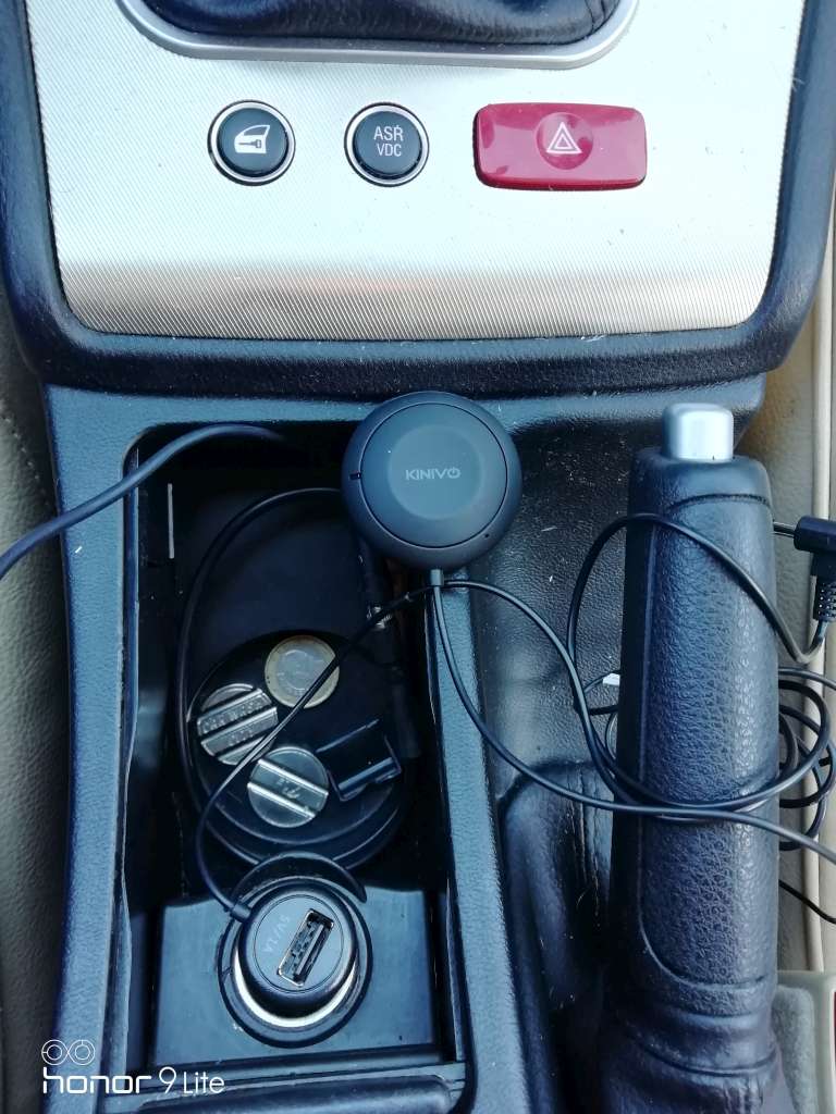

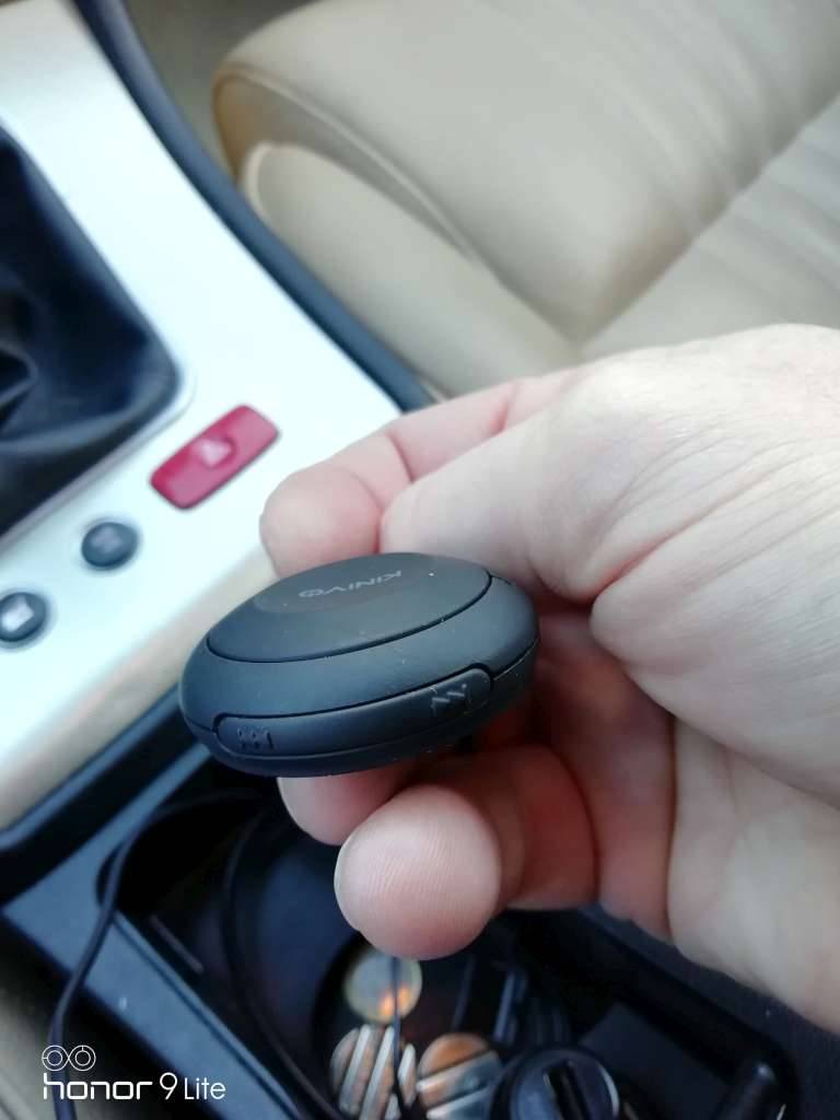

Dopo aver letto diversi post riguardo le possibili modifiche all'impianto audio, avendo la radio di serie (credo il modello base),
ho voluto aggiungere il cavo per l'ingresso AUX.
Funziona perfettamente ma anzichè avere il jack maschio l'ho preso femmina poichè ho
connesso un accessorio che mi fa anche da bluethoot:Kinivo BT450.
Pertanto ci posso collegare il mio cellulare ed ascoltare la musica con le casse
dell'auto, inoltre lo sfrutto anche per le telefonate.

Grazie. I cavi sono riposti all'interno del piccolo vano. Ho tolto il posacenere perchè non lo uso.
Quindi rimane fuori solo la manopola del controllo e con lo sportellino scorrevole chiuso non
si vede nulla.😜

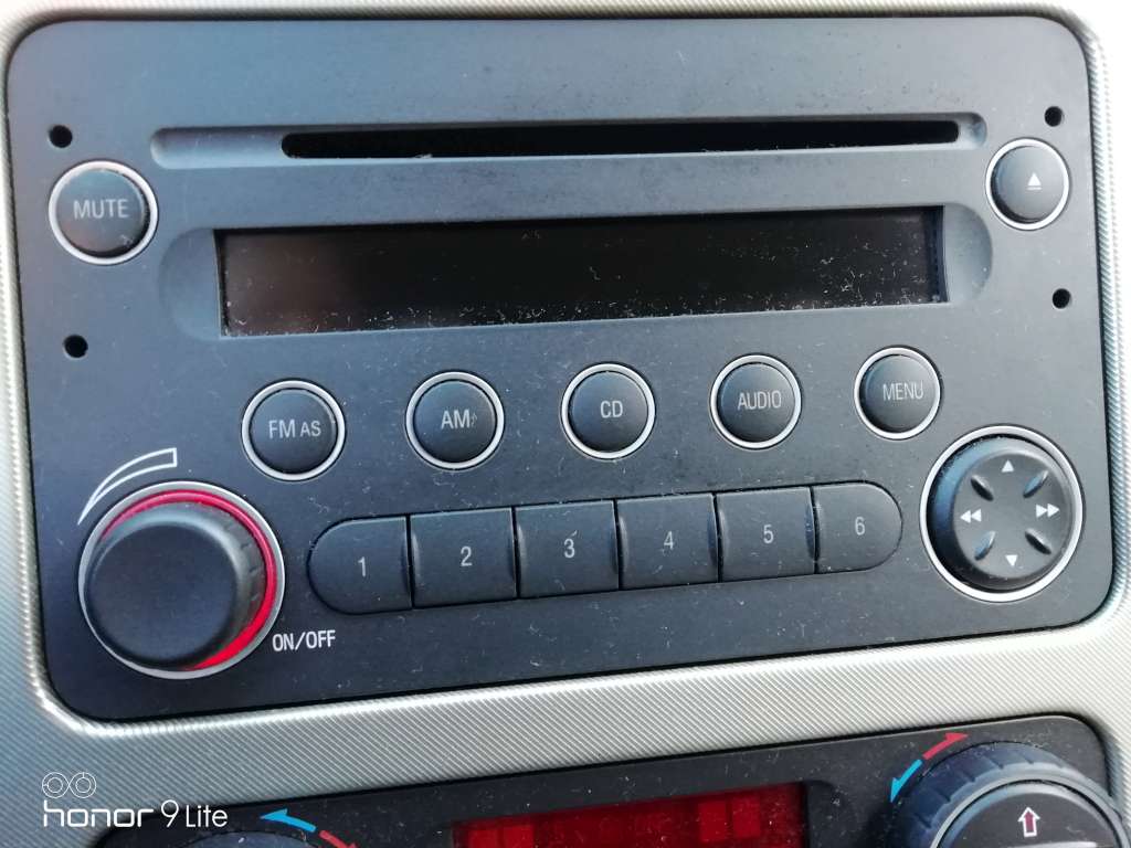

Non so se sono ancora in tema a 5 mesi di distanza, ma io su amazon ho preso questo
che consente di attivare la ricezione bluetooth sullo stereo sotto il pulsante Multi CD (non Aux) con tanto di microfono per la ricezione di telefonate.
In patica ascolto musica con Spotify e ci faccio e ricevo le chiamate telefoniche.
Considerando che con Google si possono attivare le istruzioni a comando vocale, ci faccio pure quelle:
"Hei google !" - si attivavano i comandi di Google
"Metti musica anni 80"
"OK! Chiedo a Spotify di mettere musica anni 80"
e parte la musica con spotify. Il tutto senza staccare le mani dal volate!
Reazioni: evilugano
dimenticavo di dire un ultima cosa:
Una volta impostata la ricezione su CD, i comandi sulla radio, per saltare al brano successivo o per tornare sul brano precedente, funzionano !
Nel senso che premendoli, il telefono/Sptify passa al brano successivo o a quello precedente (con due premute, altrimenti inizia il brano dall'inizio).
