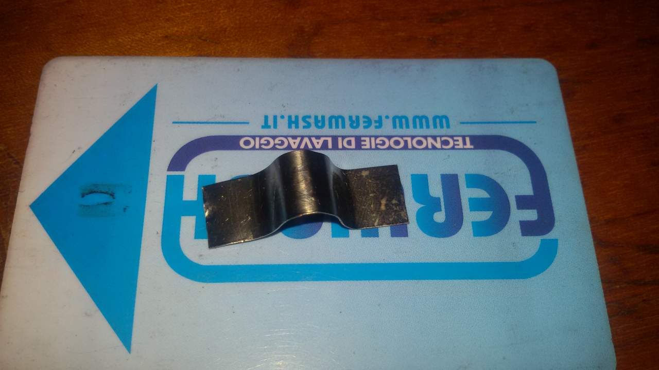

ho smontato nuovamente il bracciolo, e cercato in casa qualcosa che potesse assomigliare per rigidezza, elasticità e dimensione al fermo metallico ( deformato ) che blocco il bracciolo nelle due posizioni.
La scelta è caduta sulla clip da cintura di un semplice flessometro della Stanley da 3 metri ( i metri a nastro autoavvolgenti), tolto dal metro tagliato e sagomato, in base alle forme della clips originale e volià rimontato tutto e adesso il bracciolo scorre e si blocca nelle due posizioni desiderate.

Magari qualche foto renderebbe di più l'idea sia sul problema che sul lavoro svolto ;)
Giusto ma onestamente non ci ho pensato, ho solo una foto del nuovo fermo che avevo ricostruito, il problema è che ho rivettato il tutto ( potevo benissimo farne a meno e lasciare le 4 viti) e sarebbe un lavoraccio rismontare il tutto per fotografare, comunque se qualcuno volesse info sul lavoro sono più che lieto di aiutarlo, . non ho pensato di creare una guida perché credevo fosse un problema , casuale occorso solo a mè non avendo riscontrato nessun altro con questo problema
    65.2 KB · Visualizzazioni: 332

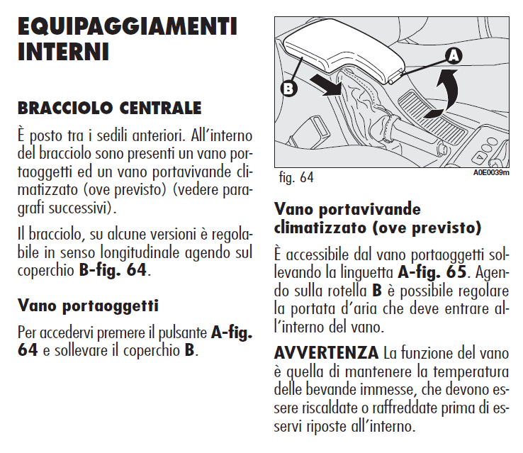

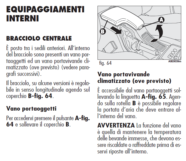

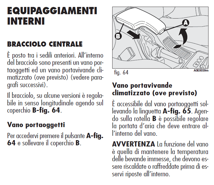

Giusto anche questa osservazione, stavo cercando di porre rimedio modificando ed inserendo info aggiuntivo sul primo mio post, ma non riesco , allora le allego qua.:
Il bracciolo in questione è di una 1.9 jtdm 150 cv del 2007 con allestimento progression
in allegato, tratto dal manuale uso e manutenzione della my2008) il particolare del bracciolo con il movimento longitudinale guasto
