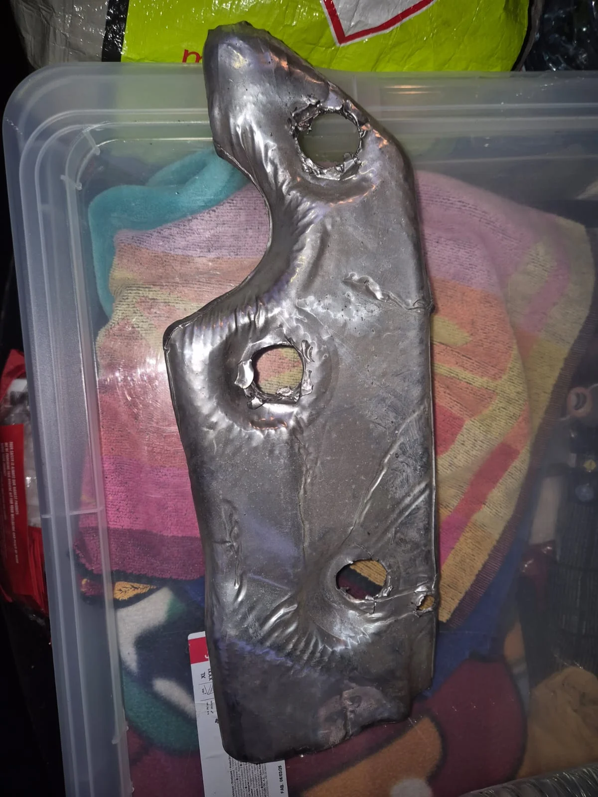

Buongiorno a tutti, ho portato la mia giulietta 1.6 jtdm 120cv a fare il cambio olio, al ritiro della macchina il meccanico mi ha detto che la protezione termica non sapeva dove andava. Mi trovo in Francia per lavoro quindi il mio meccanico si trova in Italia. Grazie a tutti per l'aiuto.
Qualcuno mi può aiutare, io non ho parole
#2
Benvenuto. Va sotto la copertura in plastica del motore. Ma come vedo è rotta. Ha i fori troppo larghi per poterla fissare. Potresti usare delle rondelle larghe per farle appoggiare oltre il foro che si è creato

Togli la copertura sopra e usala senza se vuoi sistemare devi sostituire il coperchio

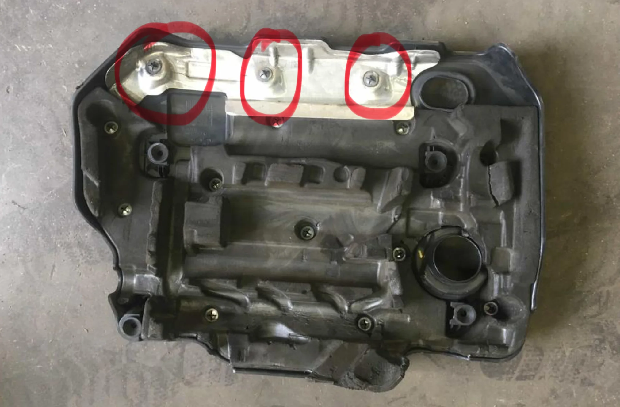

La parte in plastica è integra. Sono rimasti lì le parti che mancano sulla protezione termica. Usando delle rondelle larghe si può ripristinare. Se il tuo meccanico non lo ha capito, meglio rivolgersi ad altri in futuro.
Si è danneggiato nelle zone cerchuate in rosso:

Sì il calore fa spesso su questo coperchio qui danni se i buchi sono molto larghi non si puo sistemare facilmente inoltre non ha nessuna vite ci va un fermo elastico su un pernetto di plastica che spesso si rompe o colano..
