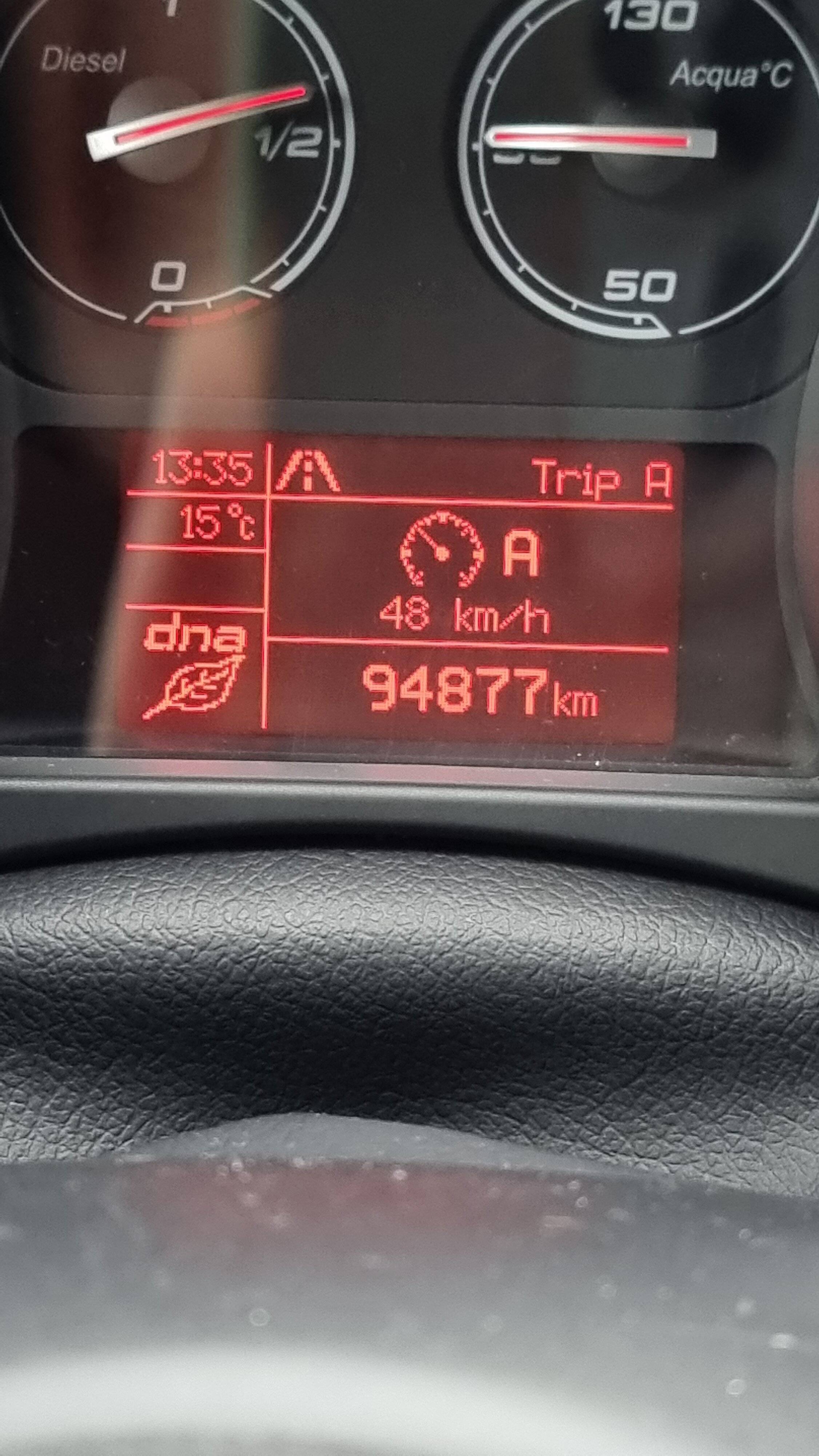

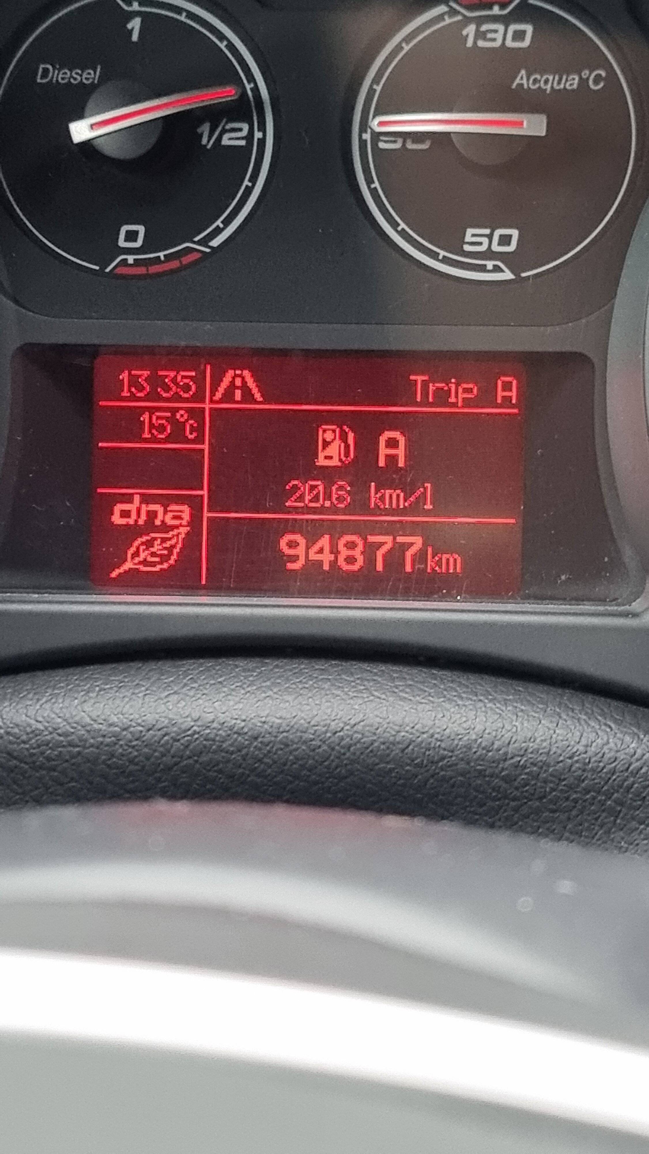

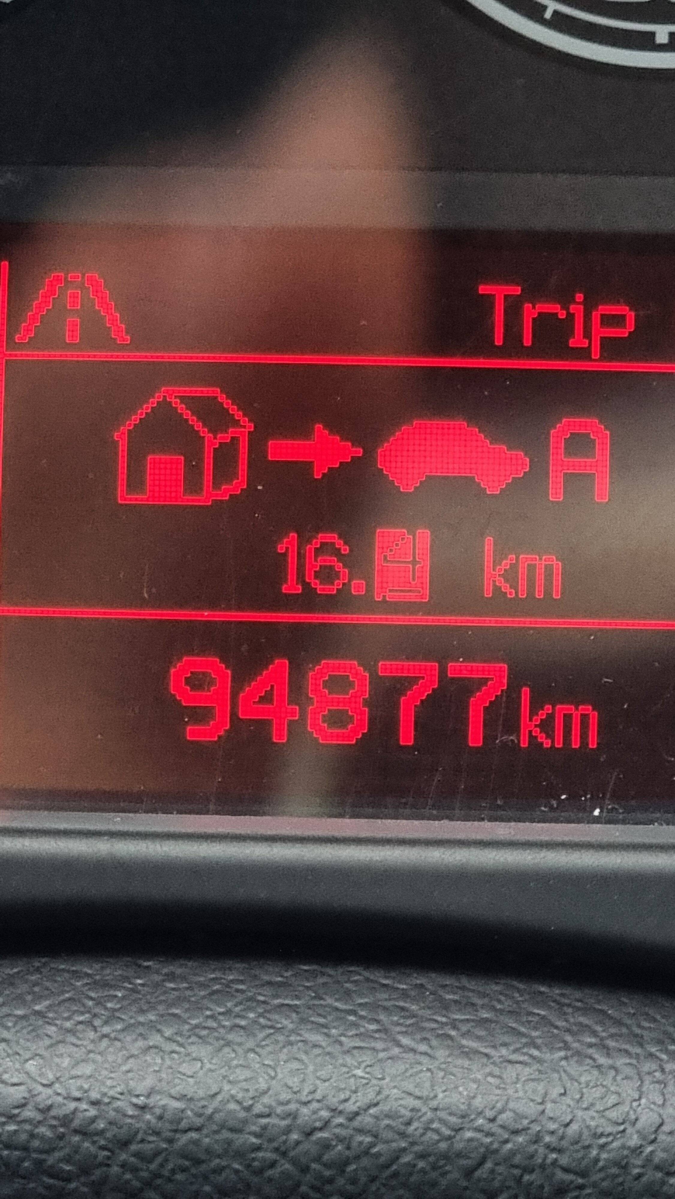

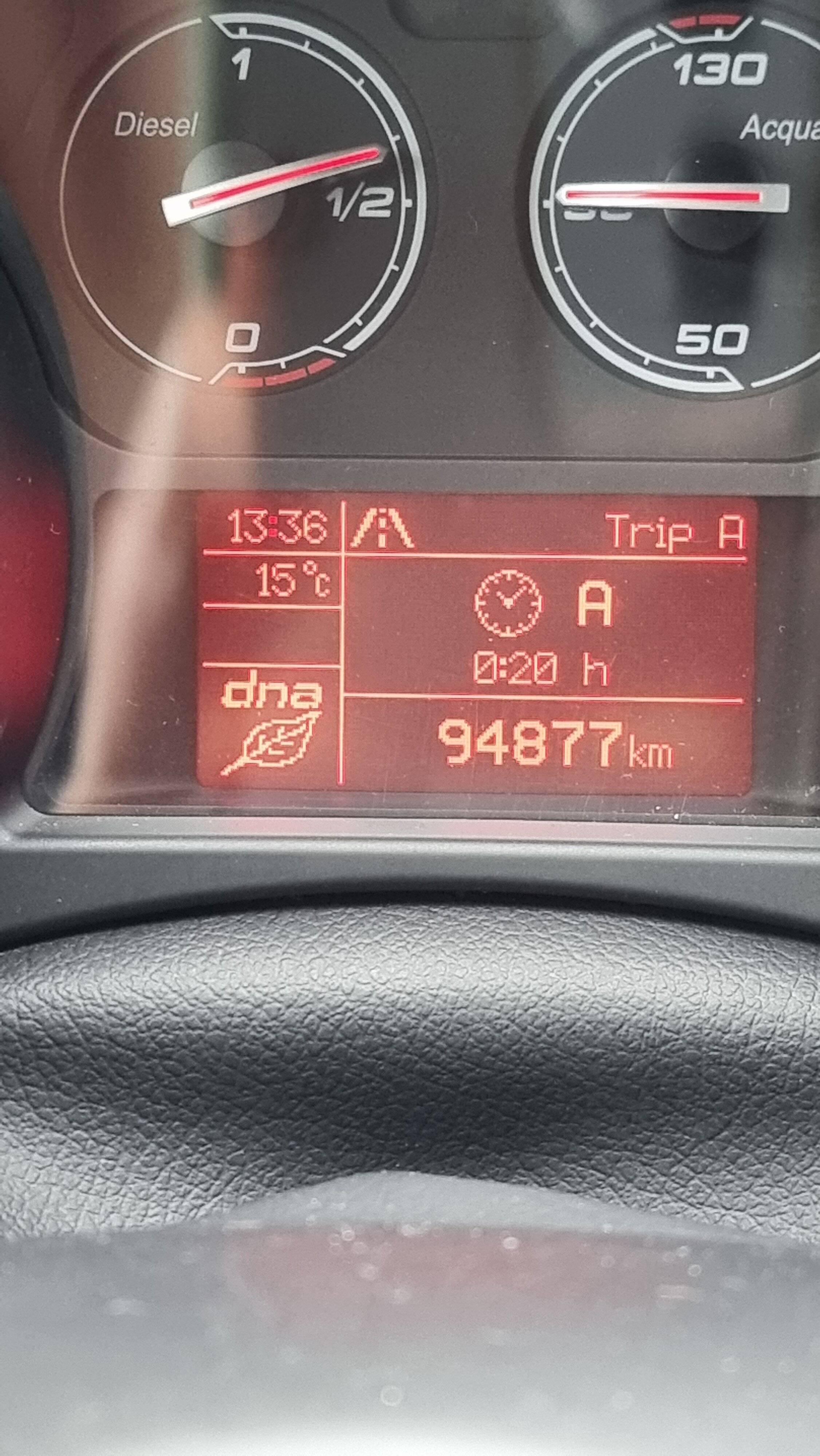

Oggi ho fatto gasolio alla Q8, ho azzerato e memore di questa discussione ho guidato sullo stesso percorso di sempre, misto urbano ed extraurbano, ma cambiando sempre sotto i 2000 giri e solo qualche volta sono riuscito a mettere la sesta, questa è la prova di quanto ti dicevo, ma generalmente non è il mio stile di guida.
