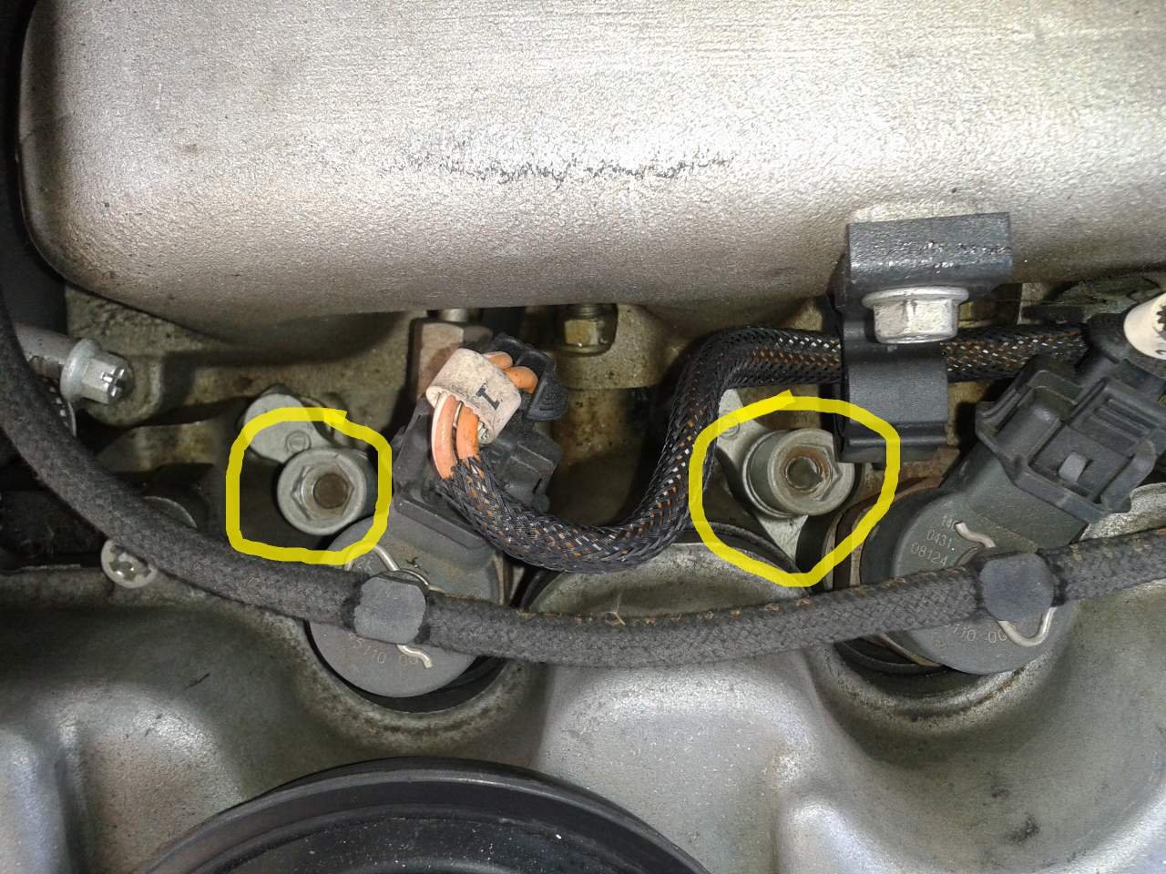

Salve a tutti ma le candelette sono quelle che ho cerchiato in giallo e lo smontaggio avviene semplicemente svitando con la brucola da 10mm? grazie! 2013-12-15 10.49.48.jpg
ciao,le candelette sono messe posteriormente.se rimuovi il coperchio e guardi attentamente,ti accorgi dove sono posizionate,sono collegate per mezzo di una piccola pipetta nera che devi rimuovere,poi vanno svitate con una bussola da 10mm lunga collegata a uno snodo.cerca bene nel forum,io avevo postato una guida"chiarimenti sostituzione candelette jtd 8v".

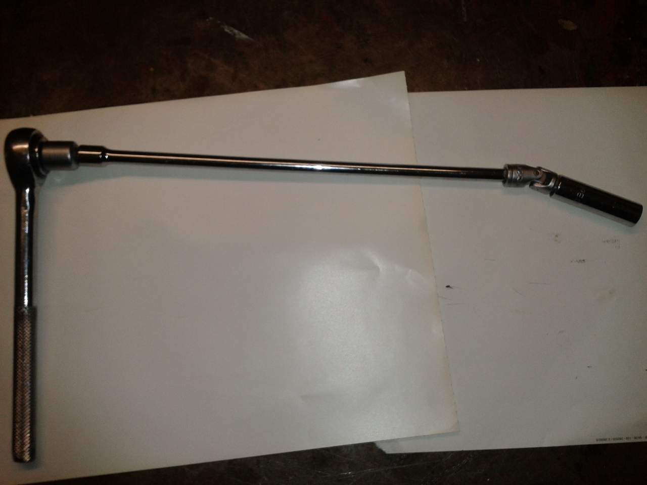

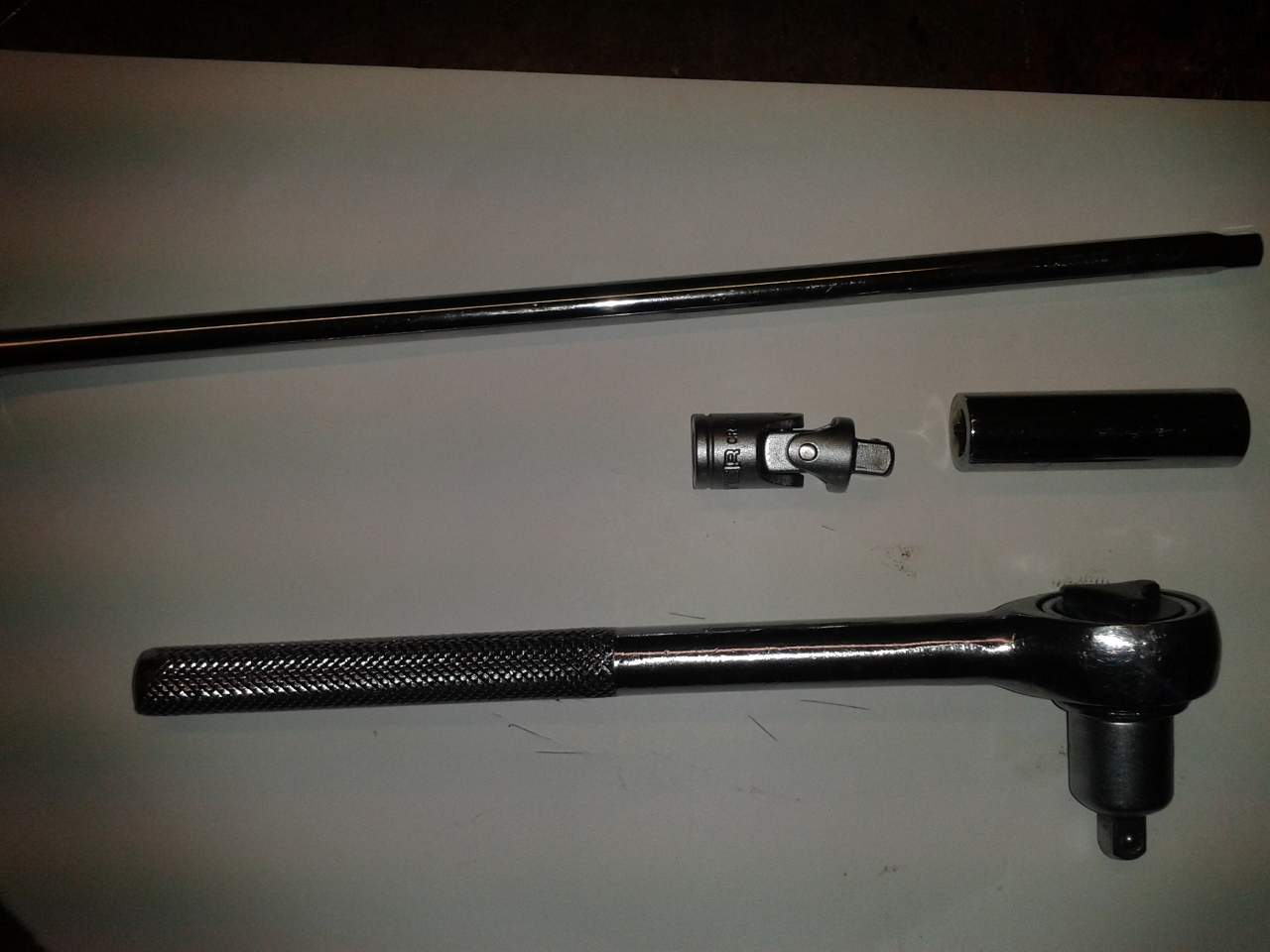

salve a tutti!!! finalmente sono riuscito a cambiare le candelette. Per prima cosa è molto importante prima di svitarle bagnarle con svitol e quelle piu dure non devono essere forzate ma svitate e avvitate con piccoli movimenti. le chiavi che servono sono queste:2014-02-02 15.53.49.jpg2014-02-02 15.54.24.jpg bussola lunga da 10mm con attacco da 1/4, snodo da 1/4, prolunga e cricchetto.

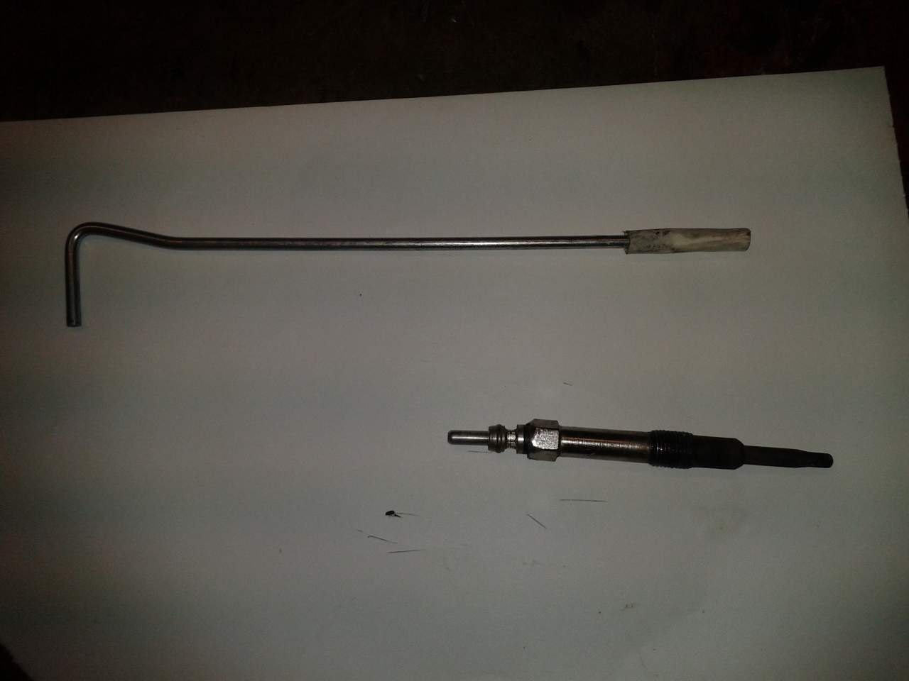

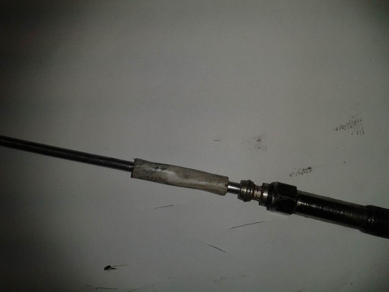

IMPORTANTE: fabbricarsi un attrezzino fondamentale dopo aver svitato le candelette e per inserirle non ci si arriva con le mani quindi ecco qui:2014-02-02 15.52.45.jpg 2014-02-02 15.53.08.jpg semplice asticella con un tubicino per l'estrazione e l'inserimento.
