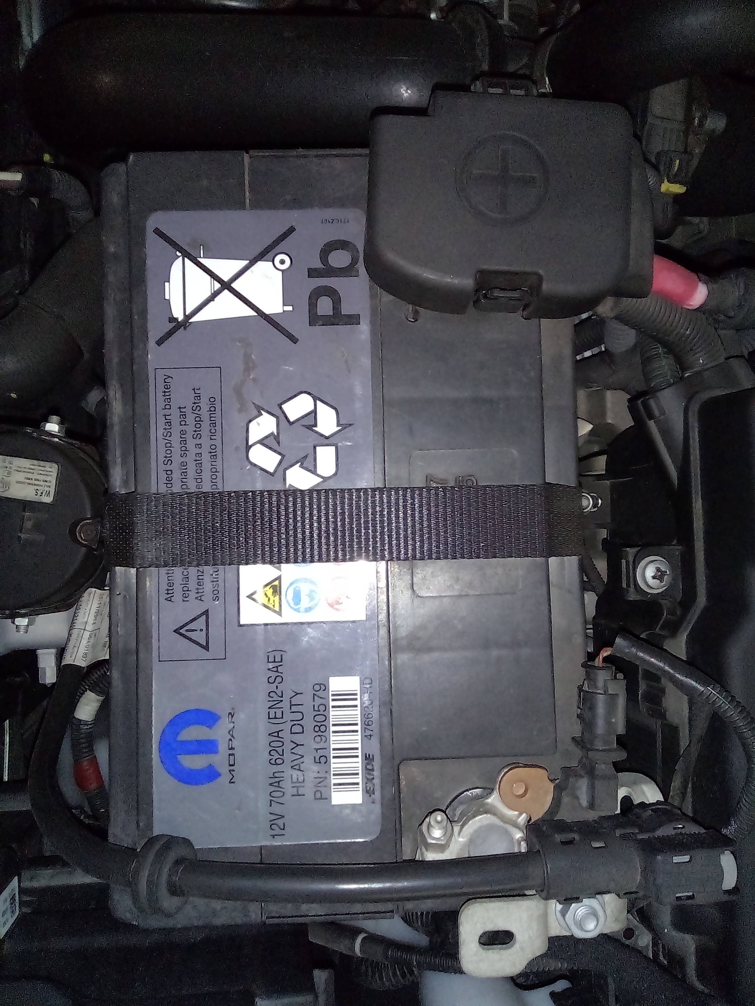

Chiedo un consiglio per il cambio batteria.
Vorrei acquistare una batteria come quella che mi accingo a sostituire,originale della casa ma non riesco a trovarla sui siti di riferimento, Exide e Molare.
Le specifiche sono descritte in foto.
Un consiglio su dove cercare eventualmente anche su valide alternative sempre EFB.
Ringrazio e saluto.

Metti una Fiamm in AGM, hai più spunto e mano autoscarica

Io ho messo Fiamm Ecoforce 70ah VR760 e mi trovo da DIO lo S&S funziona a dovere anche se io non lo uso mai.

La mia vecchia batteria è quella che vedete in foto ma quella che dovrei mettere secondo la fiat, come ricambio originale specifico per il modello di auto è diversa con codice 6000628789.
Considerato che mi hanno messo alla casa una batteria diversa da quella che avrebbero dovuto, cosa comporta una maggiore potenza e soprattutto è consigliabile?

Quella che hai adesso è una 70Ah L3 mentre la 6000628789 è una 60Ah L2. Per il 1.4 è sufficiente la 60Ah a meno che tu non abbia accessori particolari fuori standard che hanno molto consumo. Consiglio: non comprarla in concessionaria, se ti va bene la paghi il doppio...

Secondo te non mi converrebbe acquistare comunque una 70 ah per una maggiore tenuta della carica e magari per un maggiore spunto nella messa in moto?
Inoltre ci sono delle controindicazioni nell'uso di una batteria superiore? Anche per perché fin'ora ho avuto quella da 70.
