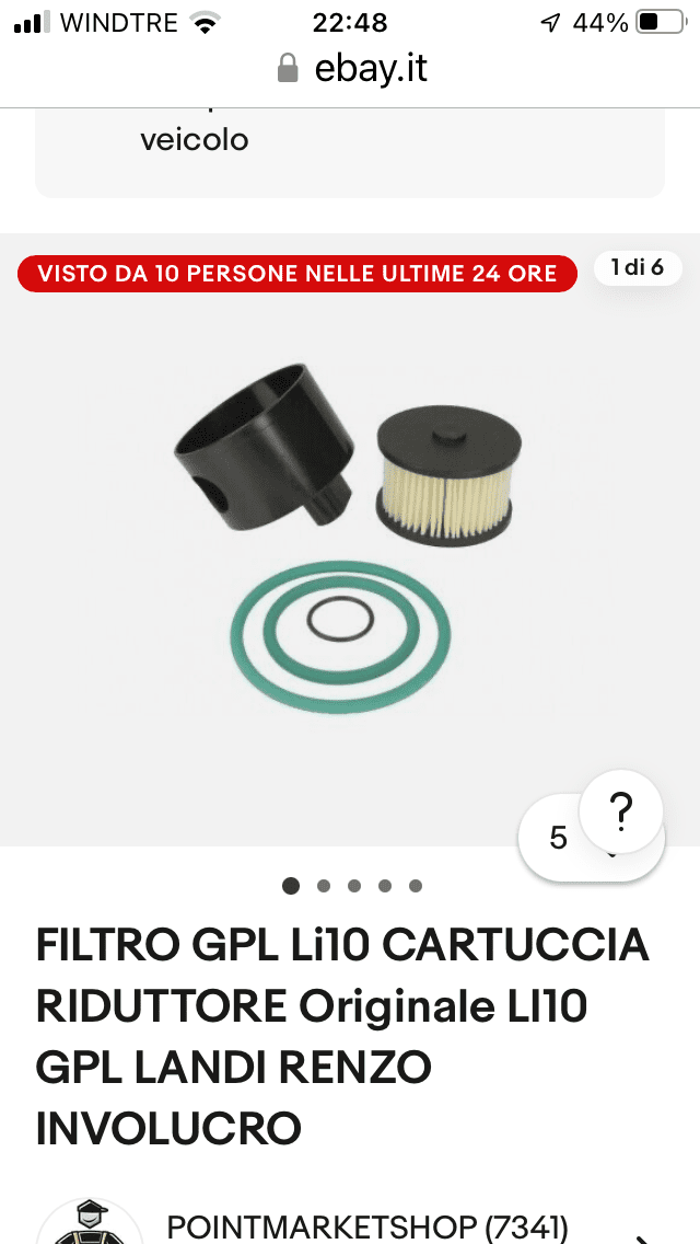

Ci sono altri filtri sul riduttore ecc.. io un occhio c’è lo darei..
#5
tipo questo
