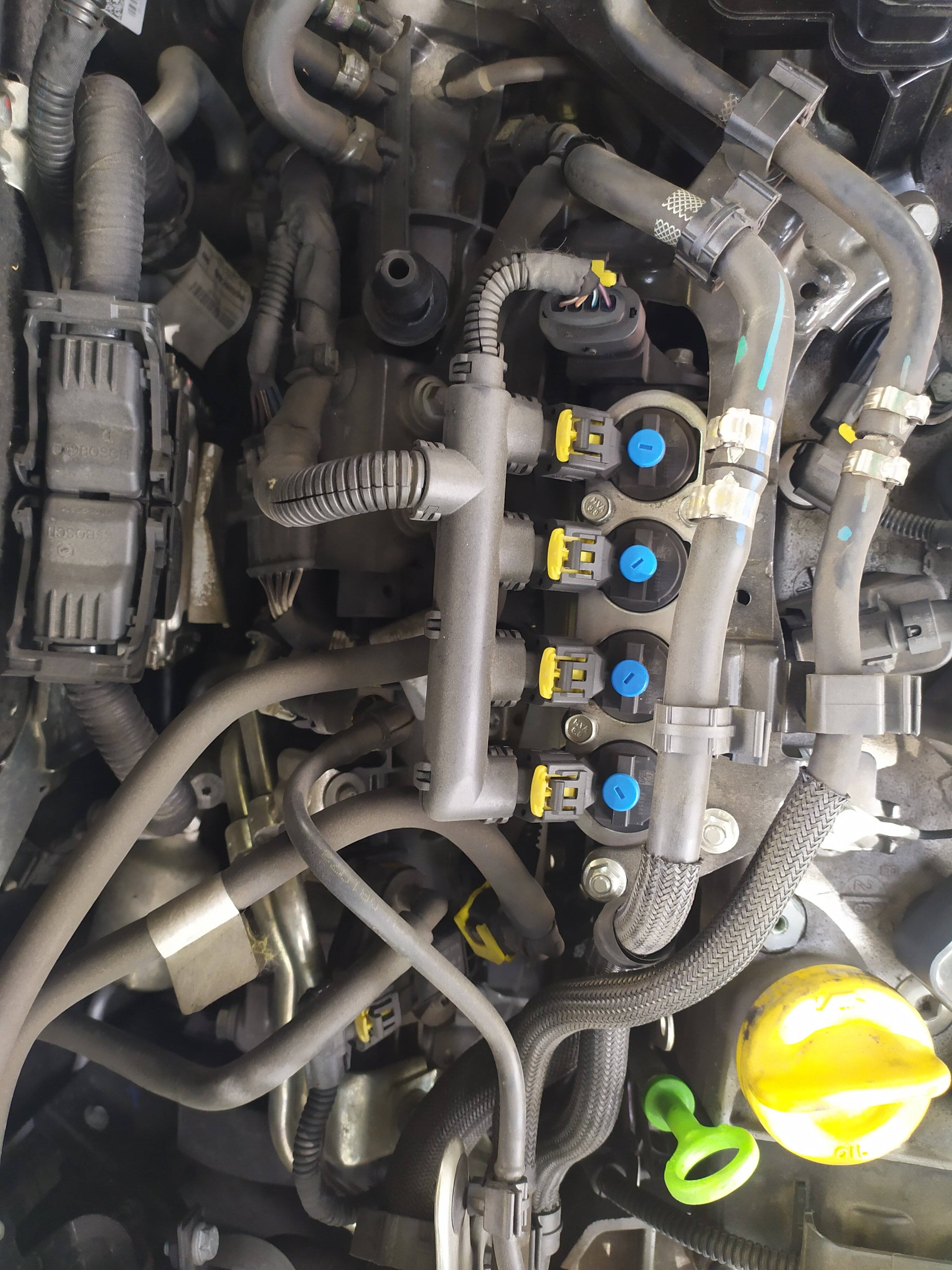

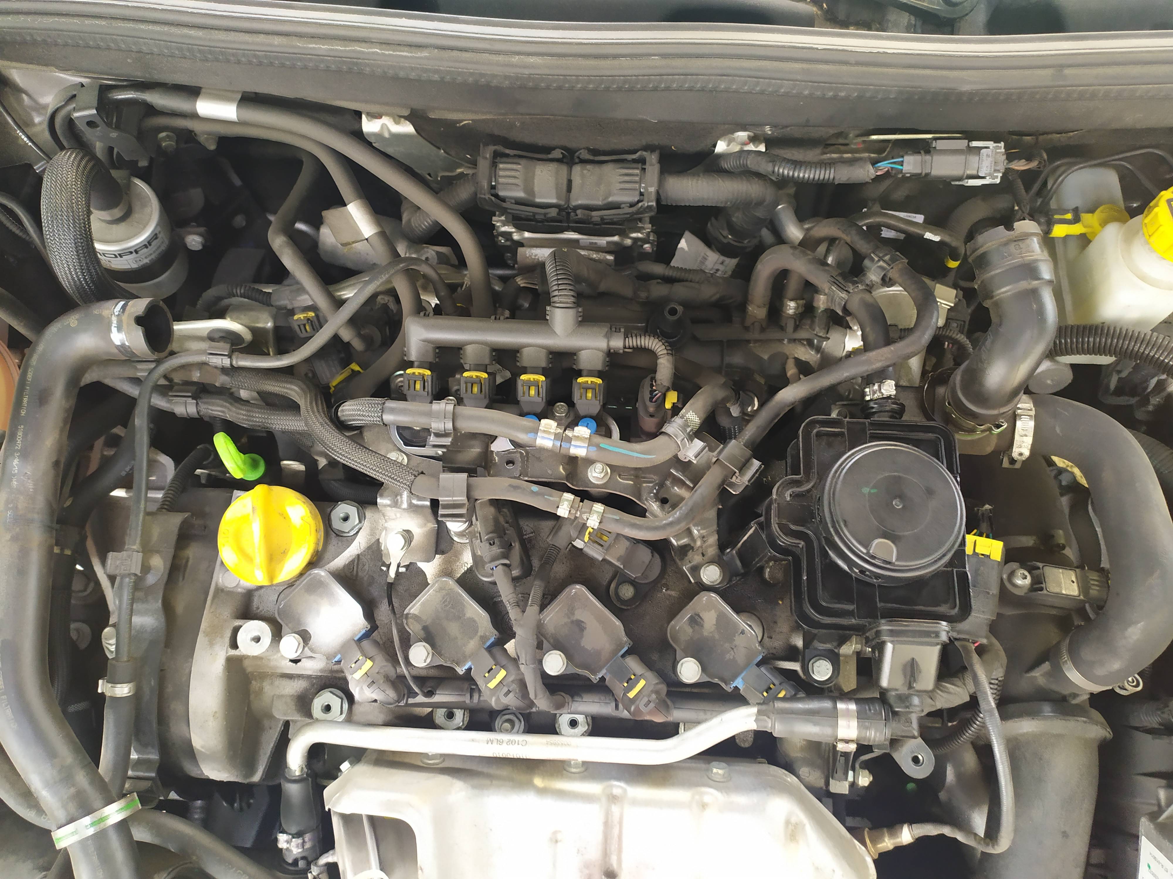

Non ricordo bene tutti i passaggi, ma una volta tolto il coprimotore basta svitare qualche vite e bullone della staffa metallica che tiene in sede gli iniettori, scollegare gli spinotti e dipo di che gli iniettori basta tirarli su.
Grazie per le foto. In effetti mi ero già fatto un'idea sul da farsi, ma volevo qualche indicazione in più....Già so che gli spinotti vanno staccati e rimontati nello stesso ordine in cui li ho smontati...
