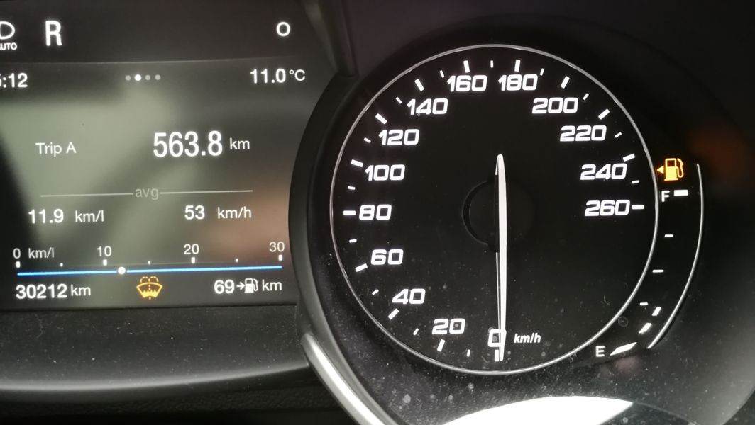

Premesso che dopo l'aggiornamento non ho rilevato cambiamenti, è normale che con due tacche si sia accesa la spia gialla della riserva e indichi un'autonomia di 69 km?
P.S. Ma le tacche sono 2 o 3 ? Vale l'ultima tacca un po' allungata?

Quelle indicate in foto sono tre.

Ma la prima lunga mica è una tacca, così come l'ultima sopra, o sbaglio, è solo un segno grafico :rolleyes:

Ma anche a te segnala spia gialla e ridotta autonomia con ancora 3 tacche accese?

Confermo, gli step sono
- 2 tacche bianche
- 2 tacche bianche con spia gialla (inizio riserva)
- 1 tacca rossa
- oltre non sono mai andato :D
i 69km di autonomia contano molto poco. Secondo me fa stime dell'autonomia in un tempo troppo breve. Basta fare un sorpasso e subito va giu a picco...
